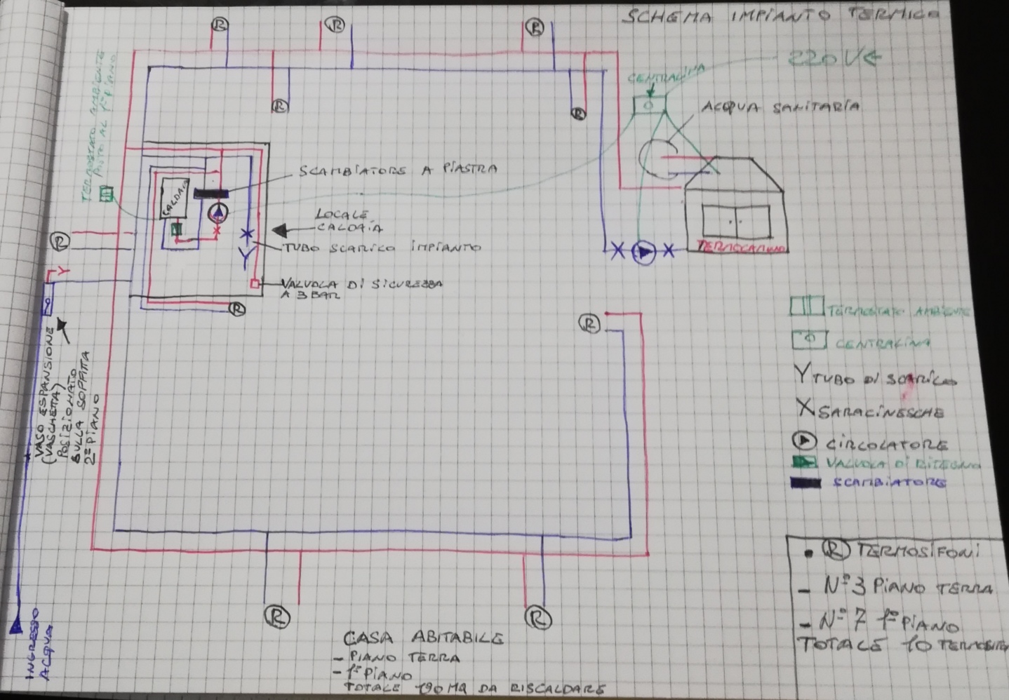

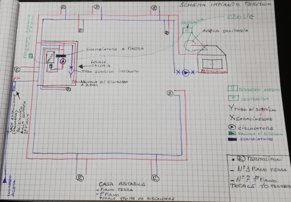

Impianto termico caldaia a metano con termocamino
Paolo1980
Salve Volevo chiedere un informazione io ho l'impianto termico già esistente con termocamino devo aggiungere la caldaia a metano. Va bene come ho fatto l'ho schema. Con le valvole e tutto? Il termocamino a anche l'acqua sanitaria  come lo devo collegare? Se qualcuno che ci capisce mi può dare una mano grazie. IMG_20210516_191856.thumb.jpg.e357bd2bce94a54eb032894b61085af1.jpg
Link al commento
Condividi su altri siti
Stefano Dalmo
Scusa  , ma avevi detto che  hai un tecnico che lo deve realizzare ,  perchè non ti fidi di lui ?
Non è un controsenso   o inopportuno dire allo specialista come deve fare l'l'impianto ?
E se proprio è solo per sapere o curiosità  , sta nella logica e nel naturale farsi spiegare cosa e come intende realizzare il tutto , non ti pare .?.
  Io non permetterei mai ad una persona non del mestiere di dirmi come realizzare  un impianto .Questo è un mio parere ,
ciò nonostante questo è lo schema .
 Una valvola motorizzata  a tre vie ,comandata da un termostato , rilevante la temperatura del camino ,impostato ad una temperatura  adeguata  ,devia l'acqua fredda diretta al sanitario dalla caldaia alla mandata fredda del termocamino.
. Al raffreddamento del camino , o se il camino non fosse in grado di erogare la temperatura da te impostata sul termostato ,lo stesso la rimanda in caldaia a gas .
Tutto in automatico ..
Link al commento
Condividi su altri siti
Grazie della risposta, chi mi esegue il lavoro e  un mio amico che a fatto l'idraulico ma non esperto di termocamino siccome la caldaia gia ce l'abbiamo lo volevamo eseguire insieme se qualcuno ci aiuta grazie. E ci dice se lo schema che ho fatto va bene.
Link al commento
Condividi su altri siti
