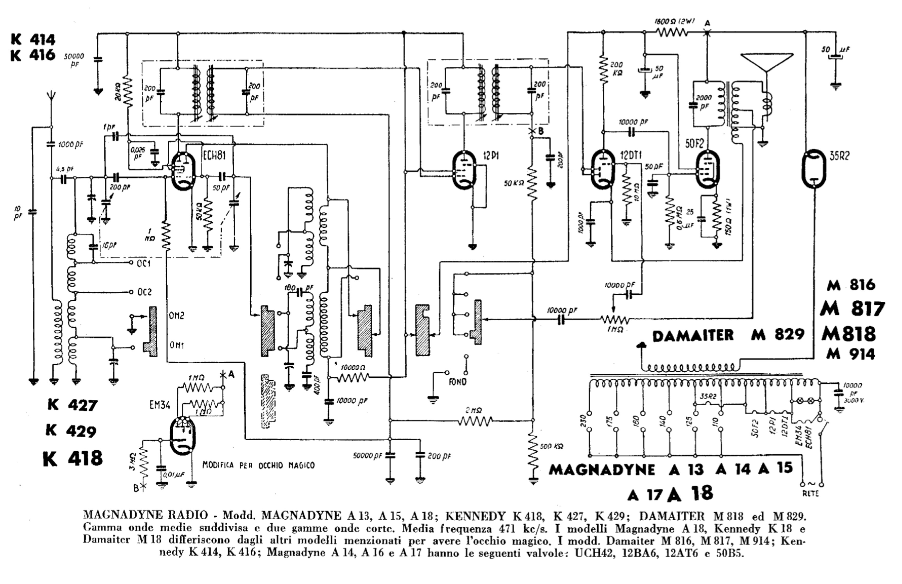

prolonga Inserito: 24 maggio 2021 Segnala Inserito: 24 maggio 2021 Ciao a tutti. Ho riesumato una vecchia radio di famiglia, non ha valore commerciale ma affettivo e mi piacerebbe (nei limiti del possibile) poterla rimettere in opera ma aldilà di pulire con WD-40 tergi contatti gli zoccoli e i pin delle 6 valvole, non so andare. L'ho accesa e funziona, c'è un selettore d'onda che (da una scheda recuperata in rete, perchè la manopola ha le immagini cancellate dal tempo e dall'uso) ha 4 posizioni di lavoro: 2xSW e 2xBC . Non so a che tipo di onda si riferiscano (SW potrebbe essere short waves, ma BC non saprei). Ora, la questione è questa: su due delle 4 posizioni c'è quasi un silenzio completo, solo un basso e leggero rumore di fondo, sembra non ci siano emittenti: come mai? sulle altre due posizioni mi entra qualche stazione (Francia, qualcosa dell'est direi ed altre indistinguibili) ma fra rumore di fondo e forti ronzii sono quasi inintelligibili. L'antenna è un sottile filo elettrico di circa un metro spellato sulla parte terminale. C'è un modo per ridurre questi disturbi? VI allego lo schema elettrico della radio, nel caso fosse utile Grazie
patatino59 Inserita: 24 maggio 2021 Segnala Inserita: 24 maggio 2021 Alcune considerazioni generali: BC: Broadcast OC1, OC2, Onde corte OM1, OM2: Onde medie La posizione muta o quasi è l'ingresso FONO (giradischi) 33 minuti fa, prolonga scrisse: C'è un modo per ridurre questi disturbi? Una volta sostituiti i condensatori elettrolitici di filtro (che danno un preciso ronzio) c'è ben poco da fare... L'utilizzo odierno di una vecchia radio AM, con tutti i dispositivi Switching o elettronici presenti nelle vicinanze, è quasi impossibile. Una volta bastava una lampada al neon per creare disturbi, figuriamoci oggi cosa capta la povera radio, su tutte le frequenze. Dovresti ridurre il disturbo alla sorgente, non è possibile nella radio.
Riccardo Ottaviucci Inserita: 24 maggio 2021 Segnala Inserita: 24 maggio 2021 (modificato) in Onde medie come antenna utilizza un filo più lungo possibile e portalo all'esterno. Inoltre collega la terra a quella dell'impianto di casa. Spegni tutte le lampade a neon nelle vicinanze e tutti i computer e TV. Forse di notte sentirai la BBC Modificato: 24 maggio 2021 da Riccardo Ottaviucci
prolonga Inserita: 26 maggio 2021 Autore Segnala Inserita: 26 maggio 2021 Ragazzi, grazie per i suggerimenti che proverò a mettere in atto. Però non capisco (ignoranza beata...) il discorso delle onde: su quale banda lavora quindi questa radio? Entrambi parlate di onde medie, ma SW non sta allora per short waves cioè onde corte? Quindi - se è così - l'antenna a filo vale anche per le onde corte?
patatino59 Inserita: 26 maggio 2021 Segnala Inserita: 26 maggio 2021 Dove hai letto Short waves (onde corte) ? Sullo schema è indicato OC e OM
prolonga Inserita: 26 maggio 2021 Autore Segnala Inserita: 26 maggio 2021 24 minuti fa, patatino59 scrisse: Dove hai letto Short waves (onde corte) ? Sullo schema è indicato OC e OM Abbi pazienza, ma lo schema non mi ci sono nemmeno messo a provare di leggerlo! L'ho trovato su questa scheda di radiomuseum:https://www.radiomuseum.org/r/kennedy_k418k_41.html
