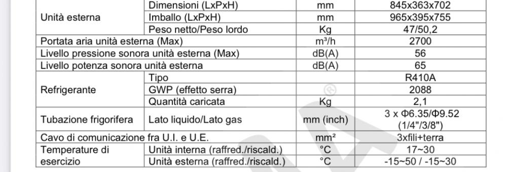

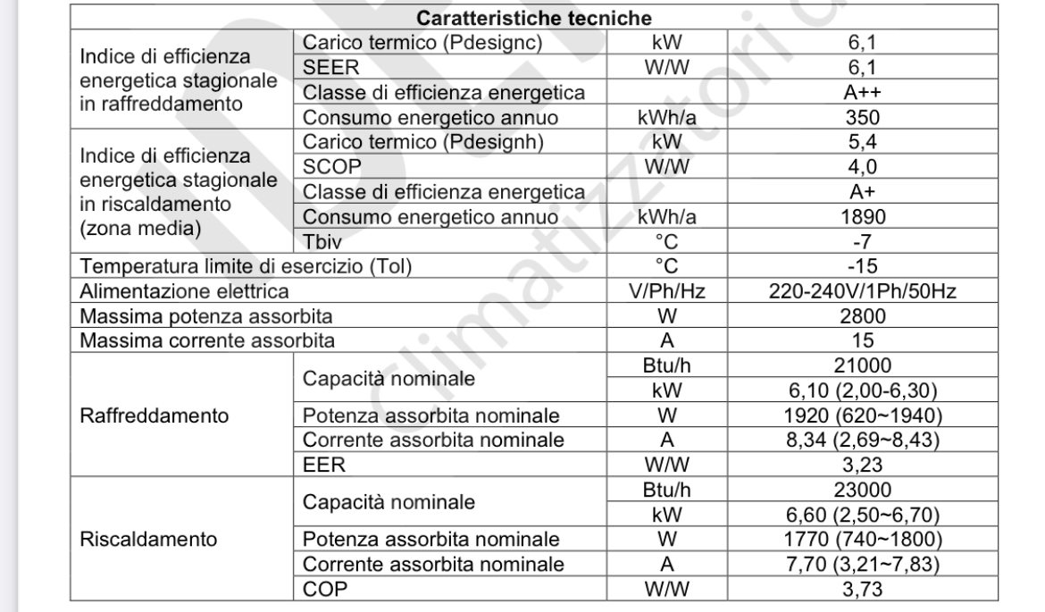

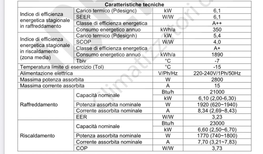

Info su impianto condizionatore trial
B8028318-1223-47FF-8FF2-D62BE58B48B6.thumb.jpeg.3e3efb8b6b80f63444f192d73ec7c752.jpeg059C0B70-AA45-4A0B-852F-CF3F80F2ABCB.thumb.jpeg.65493db2c25d64025f18be93f9f5c53b.jpeg
Buonasera,
sto facendo installare un impianto trial split (9+9+9 BTU) con le specifiche tecniche come in allegato e il tutto con Tecnologia inverter. Considerando che verrebbero attivati d’estate per rinfrescare le 3 camere da letto e che il tutto è supportato da un impianto fotovoltaico da 4,5 kW posso tranquillamente tenerli accesi contemporaneamente?
sono un po’ confusa da quel massima potenza assorbita 2,8 kW.
grazie  a tutti
