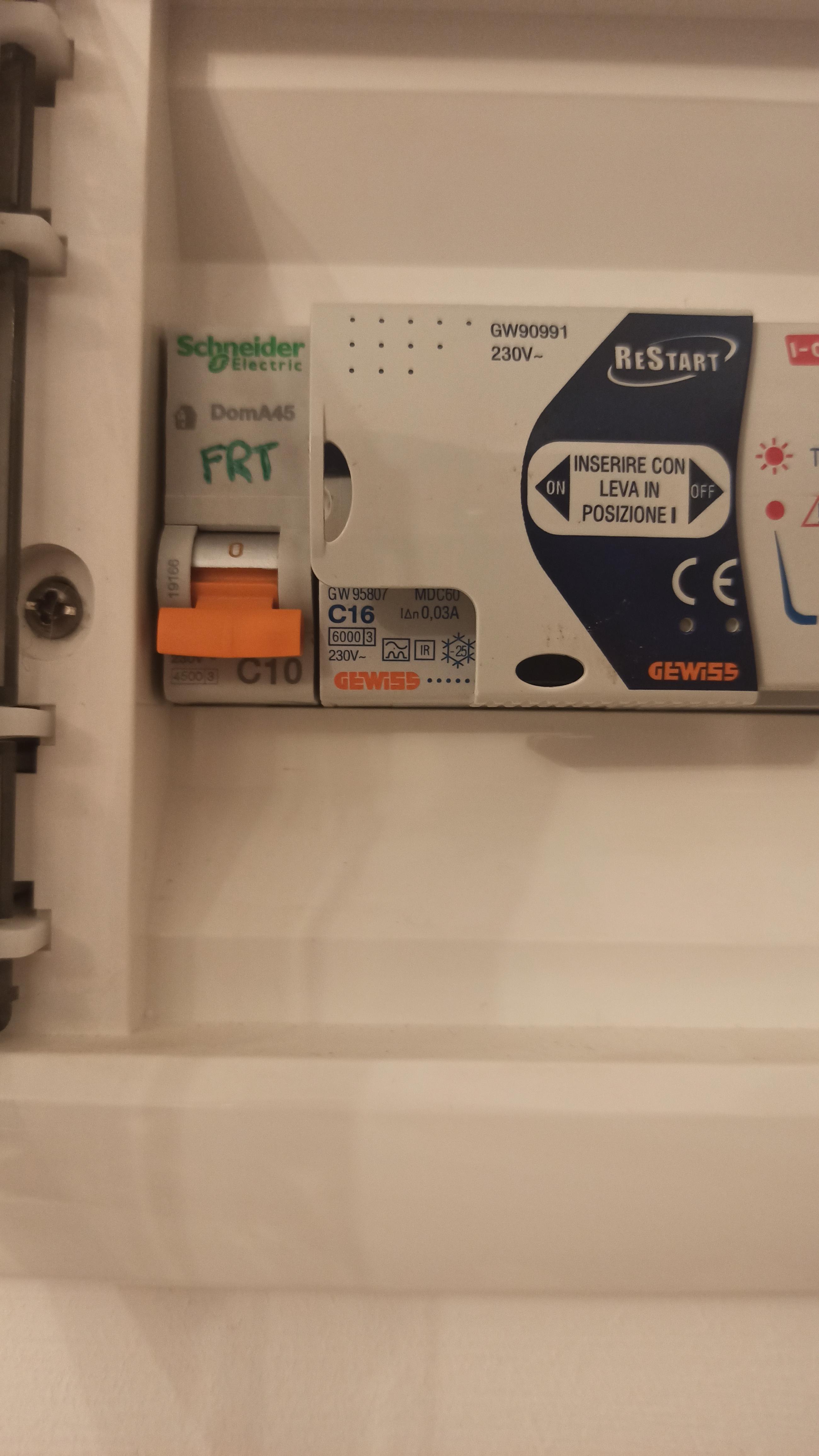

Kapo1980 Inserito: 24 maggio 2021 Segnala Inserito: 24 maggio 2021 Ciao a tutti, ho bisogno di un consiglio da persone più esperte di me. Devo installare 5 faretti led(220v) in giardino sotto una siepe, avevo intenzione di utilizzare un cavo H07RNF da 3x1,5 da posizionare sotto della graniglia posta ai piedi della siepe. Il cavo sarebbe quindi appoggiato al terreno e ricoperto di pietre, per cui protetto dai raggi diretti del sole. Le connessioni dei faretti le effettuerei tramite muffole gel ip68. Considerato che il cavo è direttamente interrabile e visto che verrà posizionato in una zona senza nessuno stress meccanico, pensate possa essere una buona messa in posa? Grazie a chi mi vorrà rispondere.
Kapo1980 Inserita: 24 maggio 2021 Autore Segnala Inserita: 24 maggio 2021 (modificato) Perdonatemi, intendevo cavo FG7OR o FG16OR. Modificato: 24 maggio 2021 da Kapo1980
Maurizio Colombi Inserita: 25 maggio 2021 Segnala Inserita: 25 maggio 2021 7 ore fa, Kapo1980 scrisse: Perdonatemi, intendevo cavo FG7OR o FG16OR. Forse è meglio! Non ci sono problemi, quel cavo può essere interrato direttamente.
Kapo1980 Inserita: 26 maggio 2021 Autore Segnala Inserita: 26 maggio 2021 il 25/5/2021 at 07:02 , Maurizio Colombi scrisse: Forse è meglio! Non ci sono problemi, quel cavo può essere interrato direttamente. Per l'installazione di 5-6 faretti con lampada GU10 led è sufficiente un cavo sezione 1,5? Grazie ancora.
patatino59 Inserita: 26 maggio 2021 Segnala Inserita: 26 maggio 2021 3 ore fa, Kapo1980 scrisse: è sufficiente un cavo sezione 1,5? La sezione dipende dal magnetotermico presente nella linea, non certo dal carico connesso. Se il MT è da 16 ci vuole il 2,5 mmq, mentre se è da 10 basta il 1,5 mmq
Kapo1980 Inserita: 26 maggio 2021 Autore Segnala Inserita: 26 maggio 2021 7 ore fa, patatino59 scrisse: La sezione dipende dal magnetotermico presente nella linea, non certo dal carico connesso. Se il MT è da 16 ci vuole il 2,5 mmq, mentre se è da 10 basta il 1,5 mmq Questo è il MT, accanto l'interruttore che seziona l'impianto.
Kapo1980 Inserita: 26 maggio 2021 Autore Segnala Inserita: 26 maggio 2021 (modificato) 9 ore fa, patatino59 scrisse: Che ne pensate di questi faretti ? https://www.auraglow.co.uk/auraglow-deep-recessed-ip67-outdooor-deck-light-839.html Eventualmente marche consigliate? Modificato: 26 maggio 2021 da Kapo1980 Quota errata.
