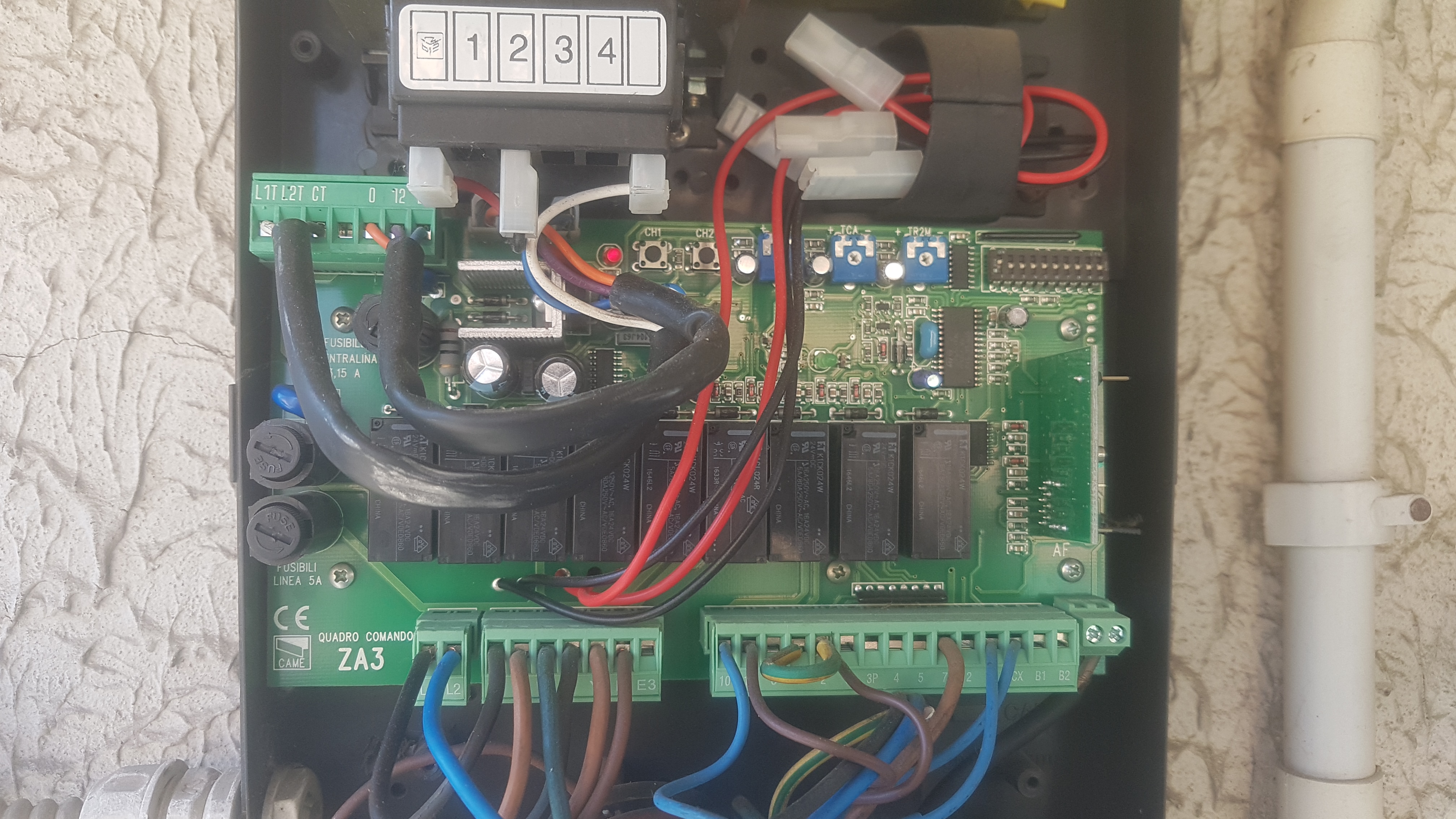

mayama Inserito: 25 maggio 2021 Segnala Share Inserito: 25 maggio 2021 Buonasera a tutti nel cancello del passo carraio è presente una scheda came ZA3,dopo che ci siamo trovati nella situazione di uno che entrava e un'altro che usciva.Pensavo di mettere una luce lampeggiante verde che entra in funzione solo in apertura in modo di capire cosa sta facendo il cancello. Capita che sia dal cortile che strada non si vede se uno sta uscendo dal cortile e viceversa. Domanda dalla morsettiera e possibile collegare un lampada che si accende solo in apertura? vi allego foto . grazie Link al commento Condividi su altri siti More sharing options...
reka Inserita: 25 maggio 2021 Segnala Share Inserita: 25 maggio 2021 se è un condominio è meglio mettere un semaforo regolare forse, credo siano obbligatori ormai.. in ogni caso potresti collegarti alla morsettiera del motore, individui il filo che fa fare l'apertura e crei il cicuito per il lampeggiante Link al commento Condividi su altri siti More sharing options...
mayama Inserita: 25 maggio 2021 Autore Segnala Share Inserita: 25 maggio 2021 ok grazie,quindi posso collegarmi nella scatola di derivazione che va al motore che è posizionata vicino al cancello. Link al commento Condividi su altri siti More sharing options...
ROBY 73 Inserita: 25 maggio 2021 Segnala Share Inserita: 25 maggio 2021 Ciao mayama, 5 ore fa, mayama scrisse: Domanda dalla morsettiera e possibile collegare un lampada che si accende solo in apertura? Non è predisposta per il semaforo, ma ci si può inventare qualcosa eventualmente, ma per il momento la cosa più semplice è quella di attivare la "Funzione condominiale" spostando il dip-switch 3 in ON e così la scheda eviterà di dare il comando inverso di chiusura mentre è in apertura. In pratica dopo il primo impulso le ante continueranno imperterrite ad aprirsi fino alla fine, anche se qualcun altro preme il pulsante, poi una volta aperto totalmente comincerà il conteggio della chiusura automatica e alla fine si richiuderà da solo e se qualcuno durante la chiusura preme il pulsante allora questo ricomincia il ciclo. Sposta il dip-switch a motori fermi e chiusi, oppure togli un attimo tensione alla scheda Link al commento Condividi su altri siti More sharing options...
