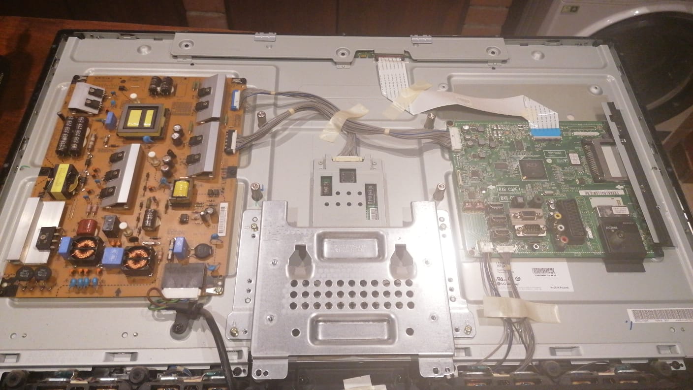

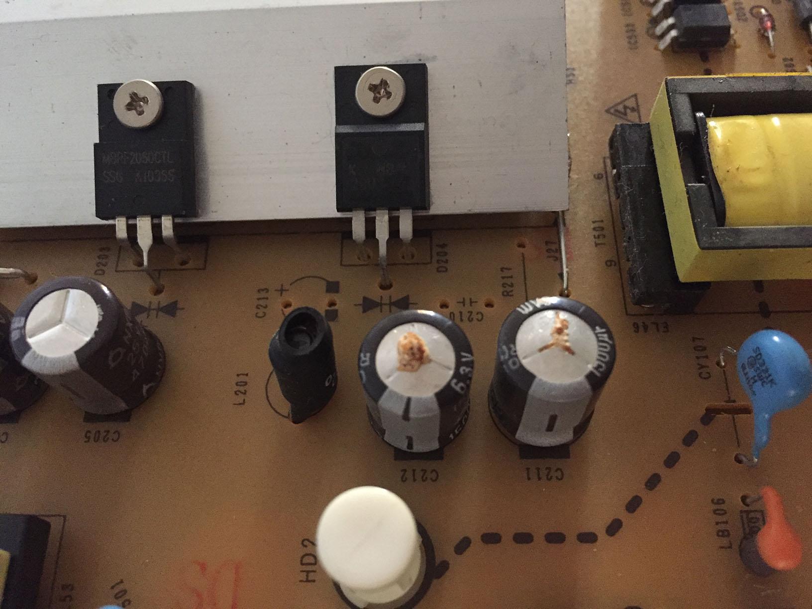

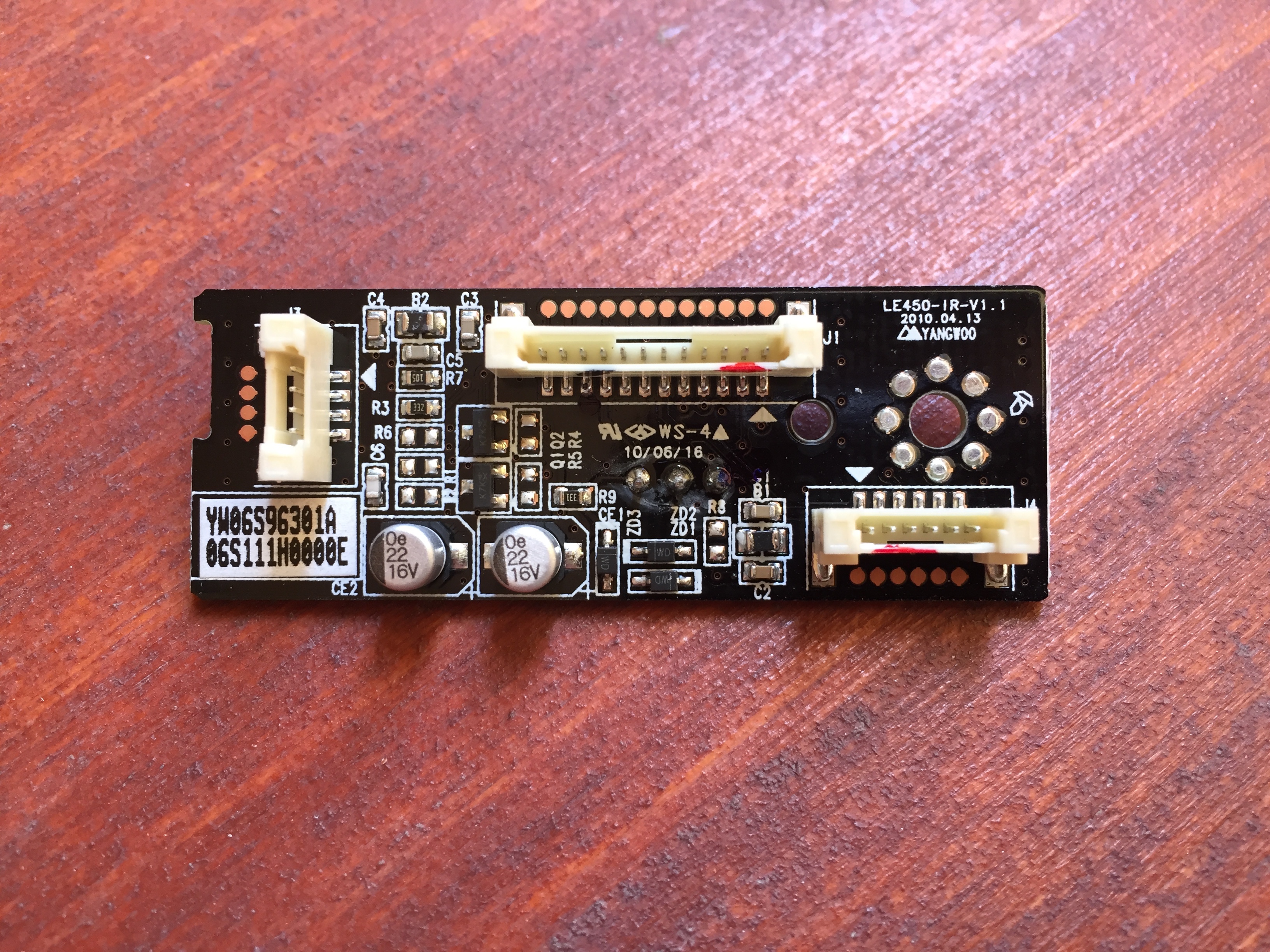

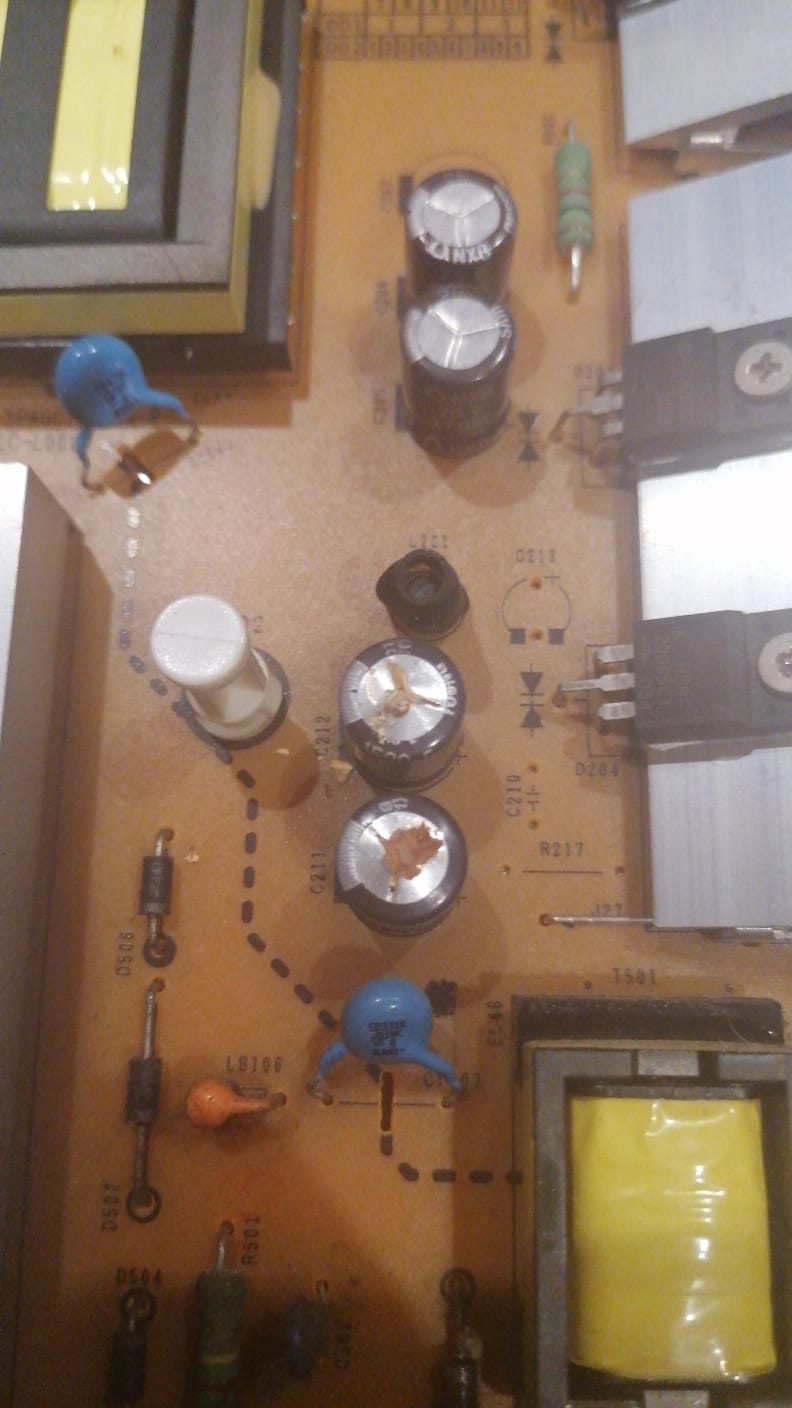

TV LG32LE4508 cambia canale da solo
Buongiorno a tutti,
ho letto diverse discussioni riguardanti apparecchi TV che presentavano un problema simile a quello che sto riscontrando ma senza trovare per il momento soluzione
Come indicato nel titolo, da un po' di tempo la TV LCD LG 32LE4508 cambia canale da sola, indipendentemente da quale canale venga selezionato.
Telecomando e tastierino integrato nella TV funzionano senza nessun problema
Come letto in altre discussioni ho provato a eliminare il tastierino integrato nella TV staccando il connettore ma il problema è rimasto. Ho anche pensato come prova, di eliminare la scheda dove è presente il ricevitore IR ma così facendo escluderei sia la possibilità di usare il tastierino che il telecomando.
Potrei provare a comprare anche una di queste schede visto il costo esiguo al quale si trova in rete ma vorrei capire se a qualcuno di voi è capitato che il problema risiedesse in questa:
Ringrazio in anticipo se qualcuno saprà darmi qualche info in più per poter risolvere il problema
Riccardo Ottaviucci
48 minuti fa, paolo.ccc scrisse:
Ho anche pensato come prova, di eliminare la scheda dove è presente il ricevitore IR ma così facendo escluderei sia la possibilità di usare il tastierino che il telecomando.
puoi sempre staccarla a tv accesa e verificare se cambia canale lo stesso,lasciandolo sullo stesso programma ovviamente
Dumah Brazorf
Scollegala a tv acceso giusto per capire se la causa è lì o altrove.
  • 2 weeks later...
Grazie dei vostri preziosi suggerimenti. Ho provato entrambi ma il problema si ripresentava sempre.
Ho provato ad eseguire un upgrade del firmware ma nulla è cambiato
Allora ho esaminato attentamente la scheda madre ed ho notato i due condensatori elettrolitici C211 e C212 da 6.3v 1500microF con fuoriuscita di soluzione.
Li ho cambiati entrambi ed ho risolto il problema. Ora funziona alla perfezione
Spero che la mia esperienza possa aiutare anche altri utenti con lo stesso problema
Ho provato anche a mettere alcune foto ma in questi giorni mi fallisce il caricamento con questo errore : "Si è verificato un problema durante l'elaborazione del file caricato. 7"
Grazie ancora a tutti!
Riccardo Ottaviucci
54 minuti fa, paolo.ccc scrisse:
Ho provato anche a mettere alcune foto ma in questi giorni mi fallisce il caricamento con questo errore : "Si è verificato un problema durante l'elaborazione del file caricato. 7"
i nostri tecnici ci stanno lavorando
  • 4 weeks later...
Come promesso allego l'immagine
Grazie ancora
  • 2 months later...
Come si fa a cambiare i 2 condensatori? Sono saldati o ad innesto?
  • 11 months later...
  • 4 months later...
Ringrazio paolo.ccc per aver postato la soluzione per il  medesimo guasto al mio  TV LG32LE4508. Ho sostituito i due condensatori C211 e C212 (entrambi gonfi, uno anche con fuoruscita di soluzione). Ora funziona alla perfeziona.
  • Fulvio Persano locked this discussione
Ospite
