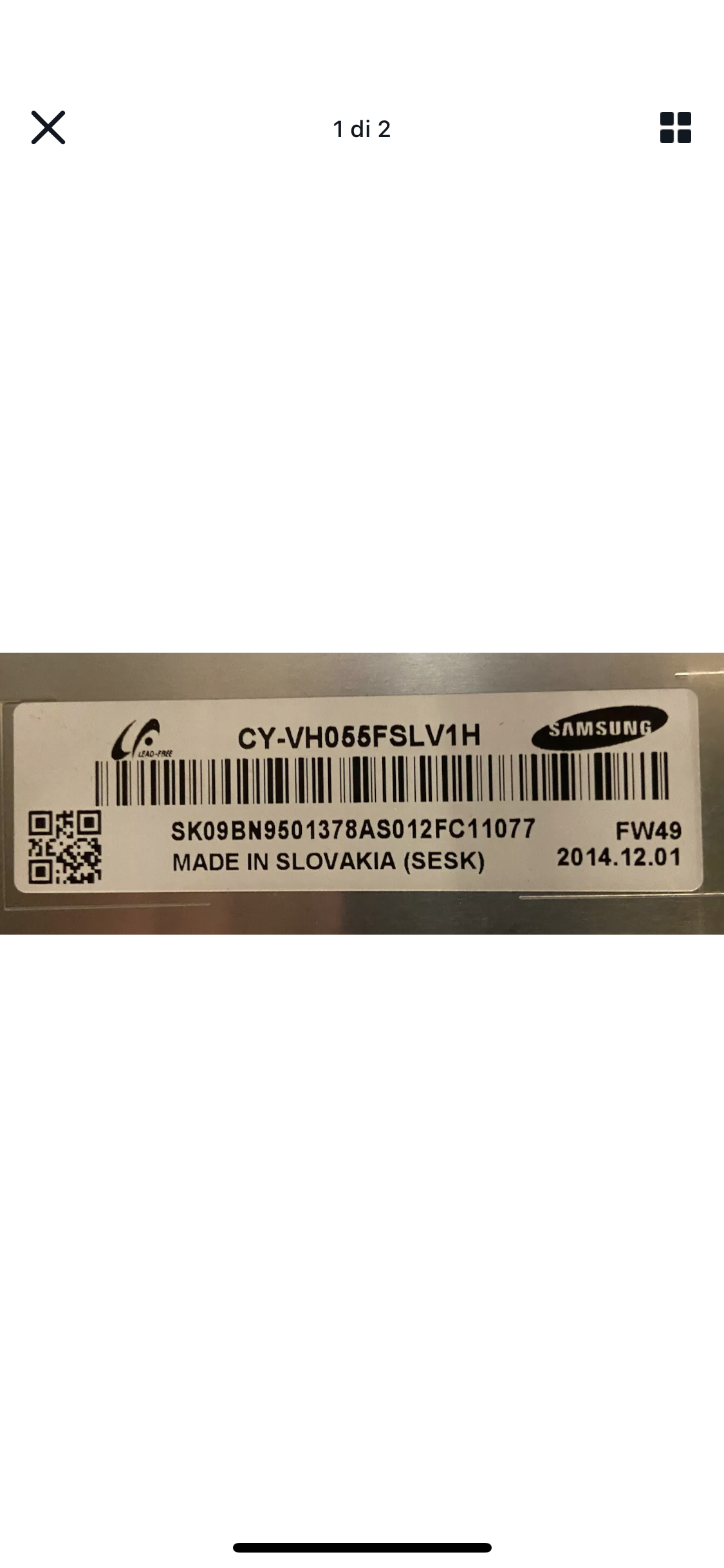

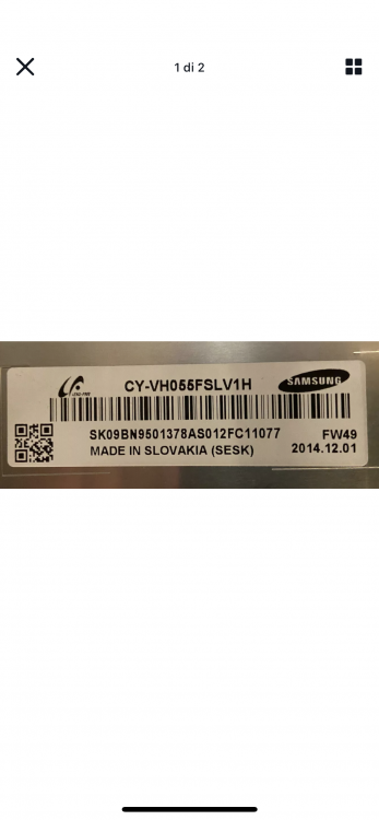

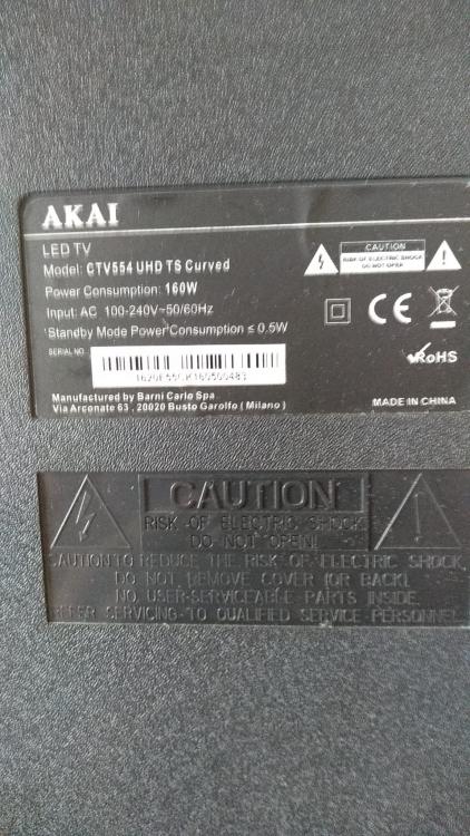

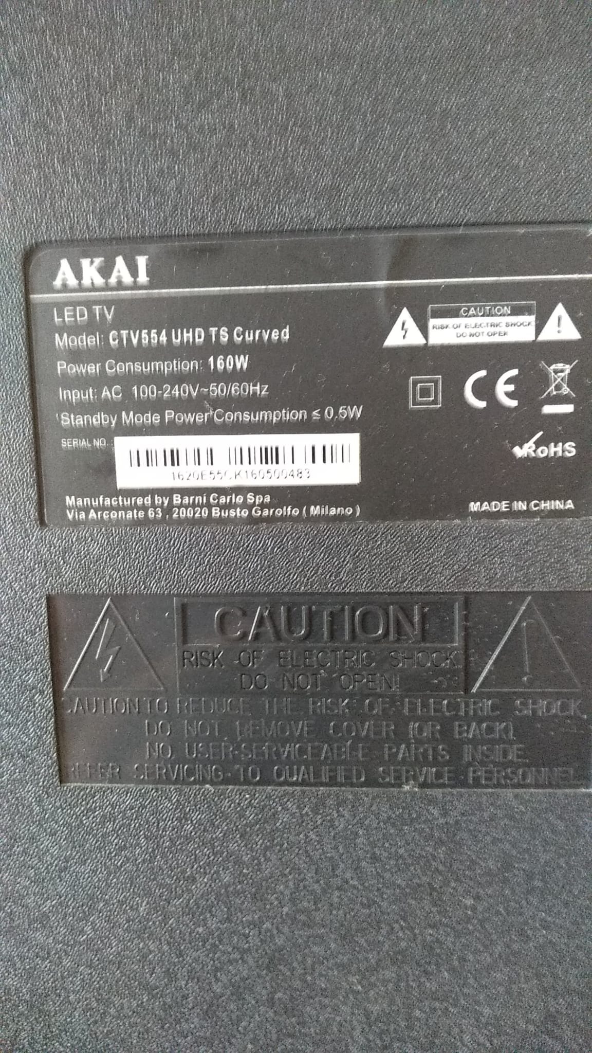

danilo1993 Inserito: 26 maggio 2021 Segnala Share Inserito: 26 maggio 2021 Salve a tutti... ho una tv akai 55 curvo modello ctv554 uhd ts curved con il problema sui flat laterali mancanti ... sono riuscito a trovare un pannello 55 curvo della samsung modello cy - vh055fslv1h ... qualcuno saprebbe se questo pannello Samsung potrebbe corrispondere alla mia tv akai?? Attendo una risposta.. grazie in anticipo Link al commento Condividi su altri siti More sharing options...
Riccardo Ottaviucci Inserita: 26 maggio 2021 Segnala Share Inserita: 26 maggio 2021 solo se il codice è esattamente uguale,altrimenti non rischierei ,a meno di trovarlo gratis Link al commento Condividi su altri siti More sharing options...
carlovittorio Inserita: 26 maggio 2021 Segnala Share Inserita: 26 maggio 2021 1 ora fa, danilo1993 scrisse: il problema sui flat laterali mancanti E dove sono finiti o chi li ha presi? Link al commento Condividi su altri siti More sharing options...
danilo1993 Inserita: 26 maggio 2021 Autore Segnala Share Inserita: 26 maggio 2021 Purtroppo chi a messo le mani li ha tirati via.. c’è il display da segni di vita i flat di sotto sono perfetti.. mancano i laterali se non sbaglio sono 4 per lato non ricordo bene.. non c’è nessuna maniera per farlo ripartire?? Magari cambiando una t con con una funzione diversa non so?? Cosa ne pensate ?? Anche perché in altri lcd non ci sono i flat laterali ma solo quelli sotto Link al commento Condividi su altri siti More sharing options...
