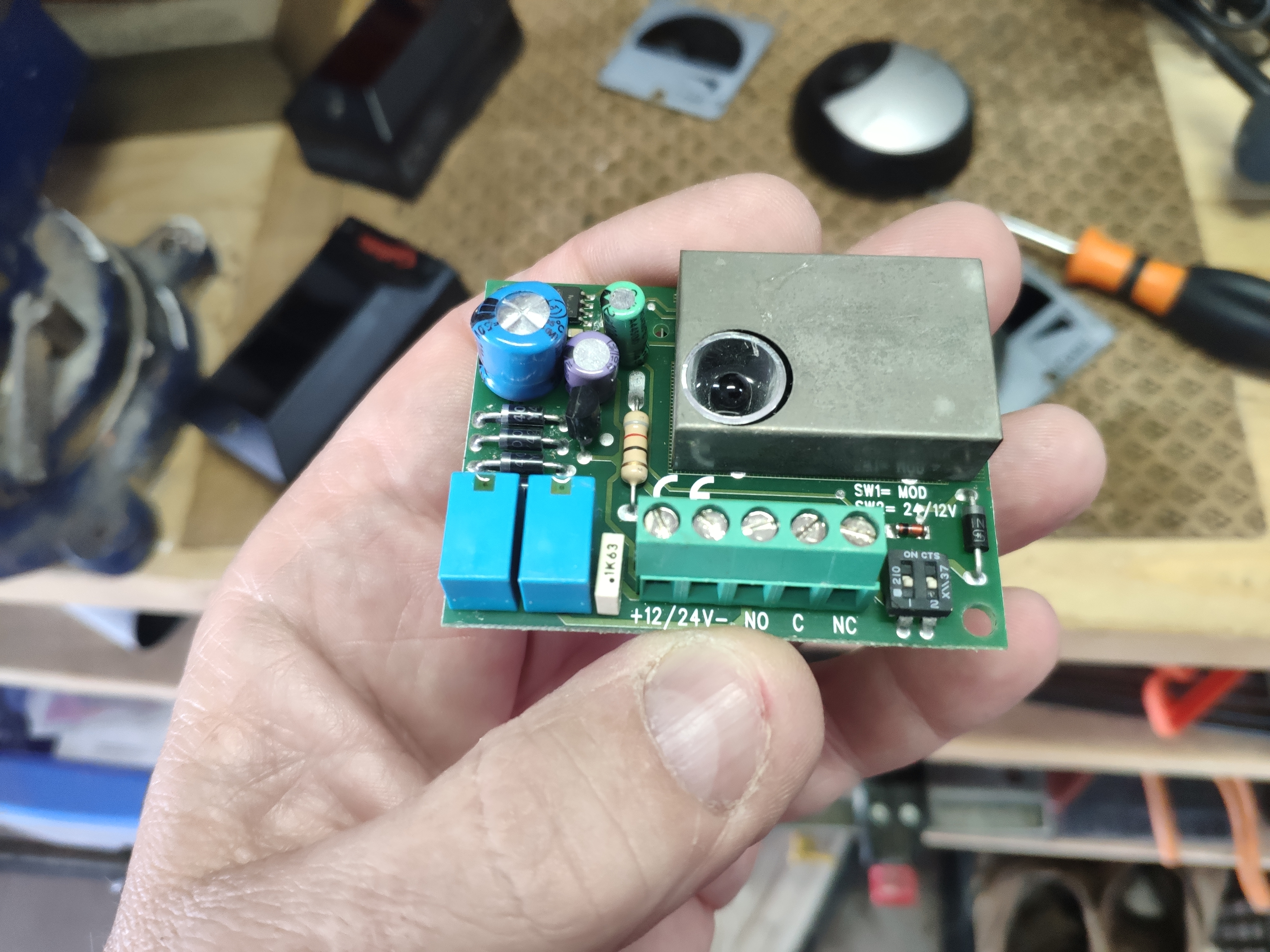

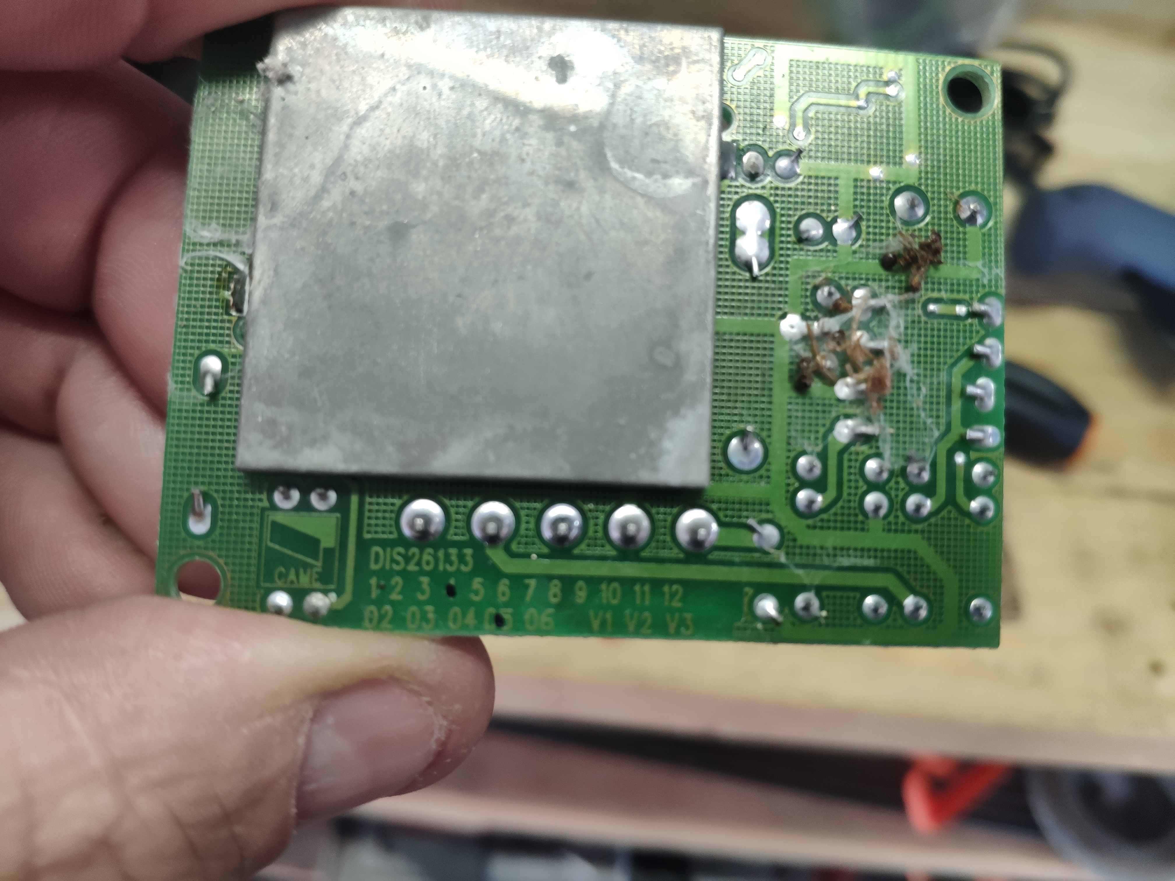

robivivi Inserito: 26 maggio 2021 Segnala Share Inserito: 26 maggio 2021 Devo sostituire questa vecchia fotocellula della came però non ne trovo uguali e non riesco neanche a capire che sigla ha. Qualcuno sa consigliarmi sul tipo di fotocellula came analoga da sostituire con la sigla esatta grazie Link al commento Condividi su altri siti More sharing options...
reka Inserita: 26 maggio 2021 Segnala Share Inserita: 26 maggio 2021 (modificato) sembra un delta-E comunque non è un problema, si cambia la coppia e via Modificato: 26 maggio 2021 da reka Link al commento Condividi su altri siti More sharing options...
ROBY 73 Inserita: 26 maggio 2021 Segnala Share Inserita: 26 maggio 2021 (modificato) Ciao robivivi, 12 ore fa, robivivi scrisse: non ne trovo uguali e non riesco neanche a capire che sigla ha. Questa è una vecchia ricevente DOC-E, se riesci a trovarla ancora il codice ricambio è il 119RIR017, mentre la trasmittente è il cod. 119RIR018, solo che anche se riesci a trovarli, credo che ti convenga prendere le nuove DELTA-E, hanno dei fori leggermente diversi, comunque puoi installarle ugualmente. Facci sapere gli sviluppi Modificato: 26 maggio 2021 da ROBY 73 Link al commento Condividi su altri siti More sharing options...
