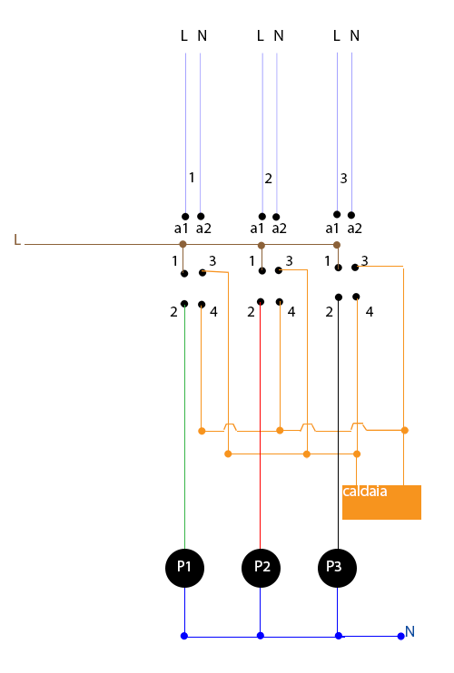

Aggiungere contatto ausiliario contattore
Ciao a tutti, ho un circuito fatto così, perdonate il disegno che fa schifo, spero si capisca ugualmente:
Praticamente 1, 2, 3 sono dei termostati, poi c'è un contattore con 4 contatti NO. Quando il termostato dà corrente alla bobina il contattore chiude 1 e 2 avviando la rispettiva pompa (P1, P2, P3), mentre 3 e 4 chiudono un contatto sulla caldaia per dare il consenso alla partenza impianto.
Ora, avrei bisogno un altro contatto NO, possibilmente senza sostituire i contattori, al fine di avere un controllo di "impianto acceso", indipendentemente dalla zona attiva. Se non ci fossero stati occupati il 3 e 4 avrei risolto utilizzando quelli, ma così, come potrei fare?
Grazie a tutti!
Modificato: da Mister11
Non serve sostituire i contattori ma certo, avendo bisogno di 3 contatti in più dovrai aggiungere tre relè. Ma prima verifica se la caldaia dispone di un uscita utilizzabile come segnalazione. In questo caso potresti usare quella.
Modificato: da hfdax
un  rele doppio contatto alimentato dal contatto che ora alimenta la caldaia
del nuovo rele, un contatto lo userai per accendere la caldaia, l'altro, per la segnalazione impianto acceso
