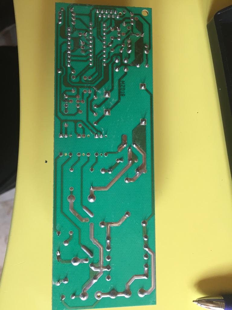

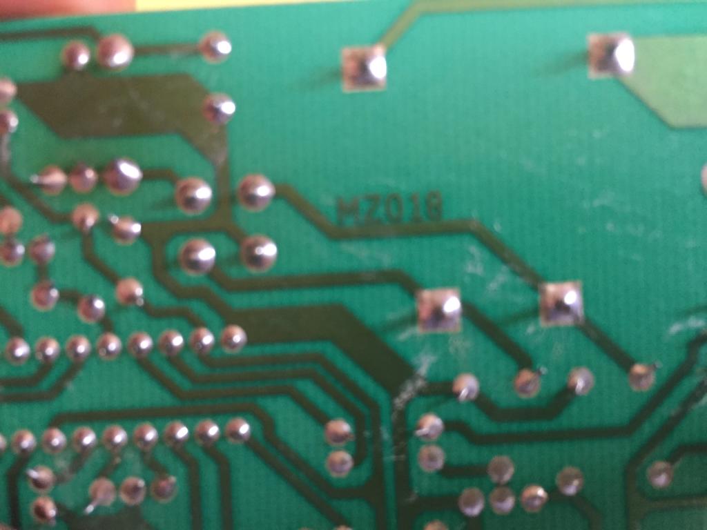

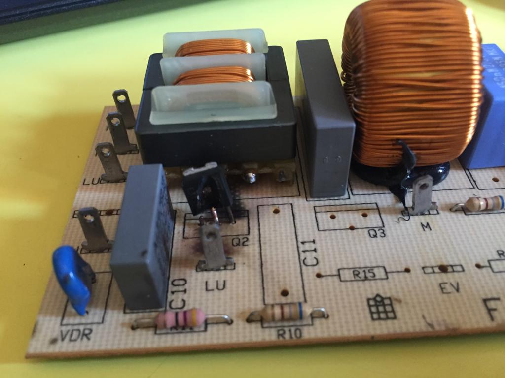

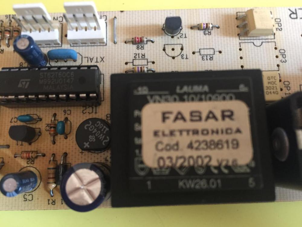

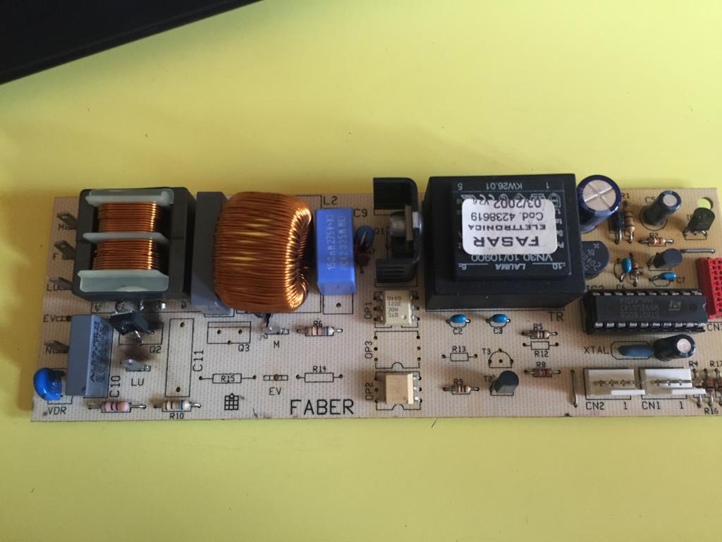

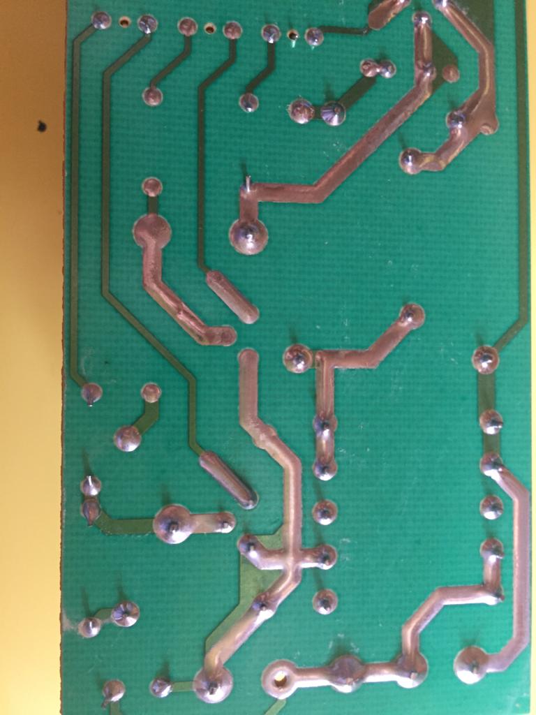

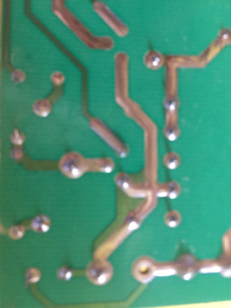

Riparazione scheda faber per cappa
Buongiorno a tutti avrei bisogno di un aiuto per la riparazione di una scheda elettronica faber. Transistor Q2 esploso e vorrei sostituirlo, ma non riesco a vedere il codice dato che è esploso per corto.
Vi allego le foto del circuito.
Galone
WhatsApp Image 2021-05-27 at 10.53.35 (3).jpeg
WhatsApp Image 2021-05-27 at 10.53.35.jpeg
WhatsApp Image 2021-05-27 at 10.53.35 (1).jpeg
WhatsApp Image 2021-05-27 at 10.53.35 (2).jpeg
Dumah Brazorf
Riesci a postare una foto della scheda sotto all'affare esploso? E' sul lato in alta tensione, che sia un triac?
Che cosa non funziona più? Luci? Ventola?
Grazie per la risposta, non funzionano le luci la ventola funziona perfettamente.
Fatte foto dello stampato
WhatsApp Image 2021-05-27 at 11.18.31.jpeg
WhatsApp Image 2021-05-27 at 11.18.30.jpeg
WhatsApp Image 2021-05-27 at 11.18.31 (1).jpeg
Si potrebbe recuperare il codice del componente anche da altre schede simili ma dalle immagini sulla rete non si riesce a visualizzare
Dumah Brazorf
Sì sembra una configurazione triac comandato dall'optoisolatore OP2 e a chiudere il circuito R10 che dovrebbe essere da 6,48kOhm.
Vedo diversi risultati su google per triac e optoisolatore ma con resistenza molto più bassa. Puoi misurare la tua per sicurezza? E mi puoi leggere il codice dell'optoisolatore OP2 che non si capisce.
R10 e di 680 ohms e optoisolatore OP2 è  TLP3042
Dumah Brazorf
Ok così ha più senso.
Bon, secondo me puoi metterci un triac TIC206M (non A o B, M che è da 600V) o un BT136-600E.
Avrei piacere però che qualcuno dei capoccia revisioni le mie conclusioni.
Modificato: da Dumah Brazorf
R10 e di 680 ohms e optoisolatore OP2 è  TLP3042
  • .Grazie Proverò poi vi facciio sapere
R10 e di 680 ohms e optoisolatore OP2 è  TLP3042
  • .Grazie Proverò poi vi facciio sapere
Cosa ne pensi che metto un tic 236M o 216M perchè il 206M non c'è l'ho.
Dumah Brazorf
Il 216 di diverso dovrebbe tenere 6A invece di 4, entrambi esagerati per l'applicazione, per cui fai pure.
Modificato: da Dumah Brazorf
Provato il triac è ok funziona tutto. Grazie
