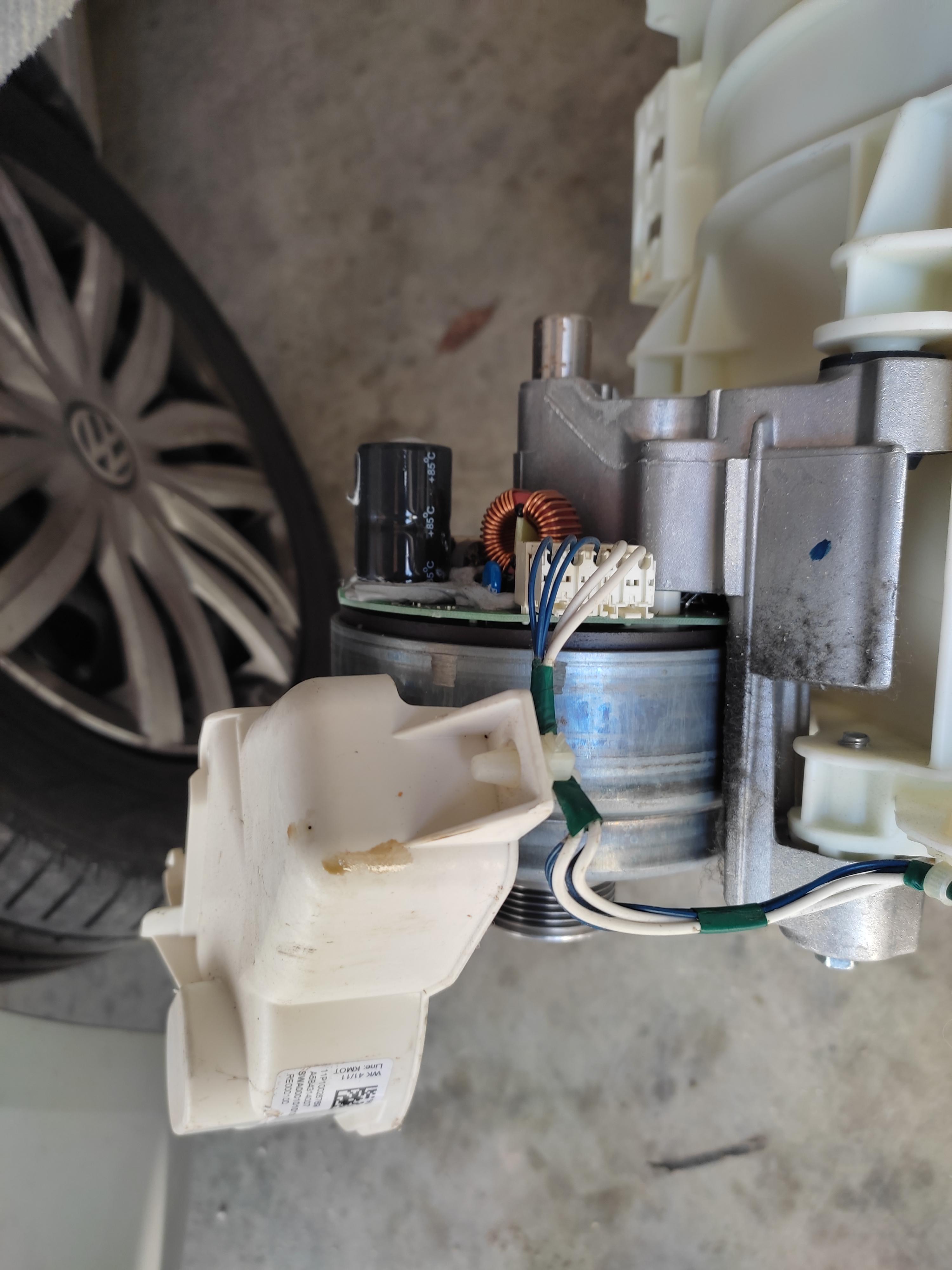

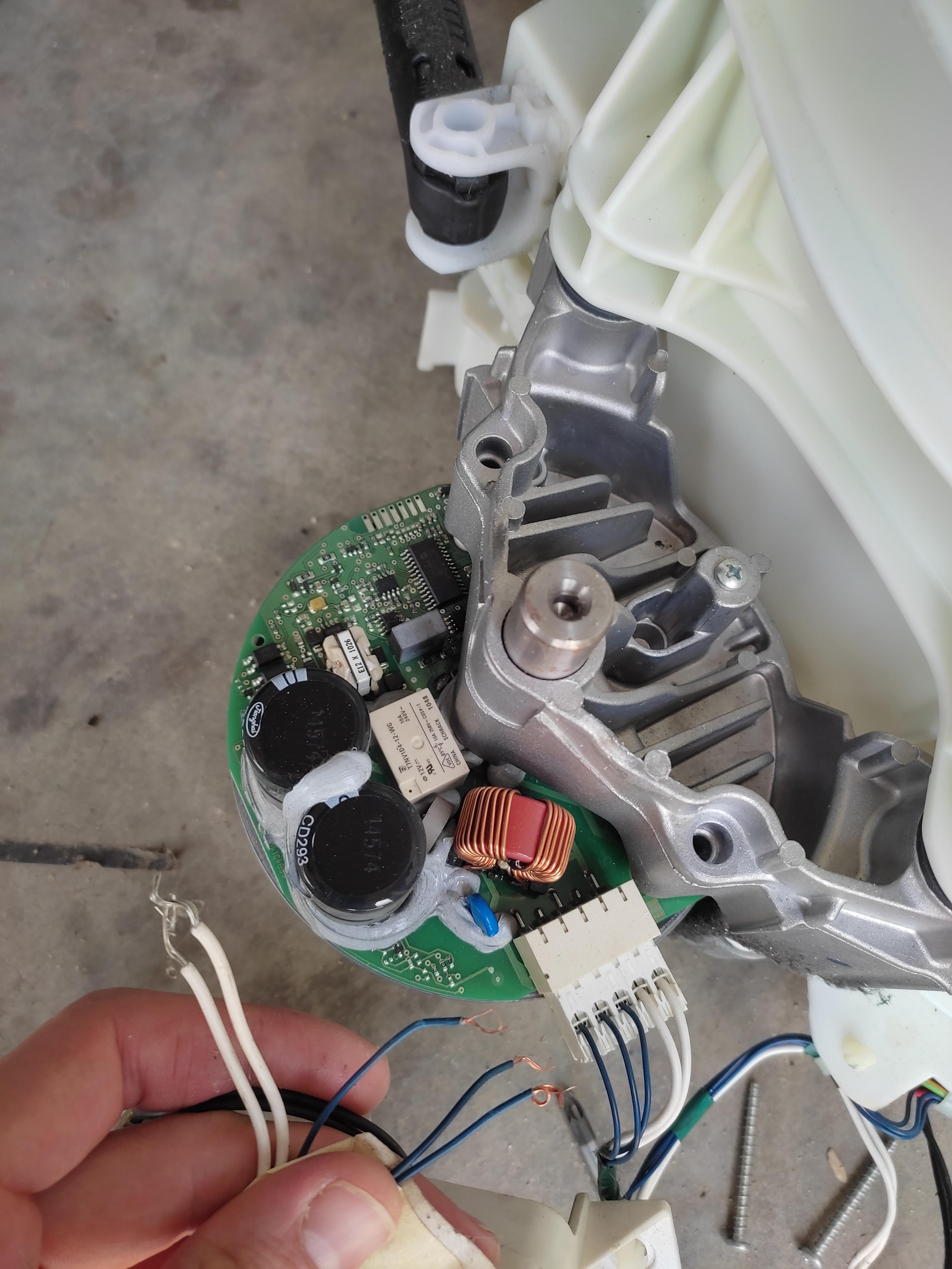

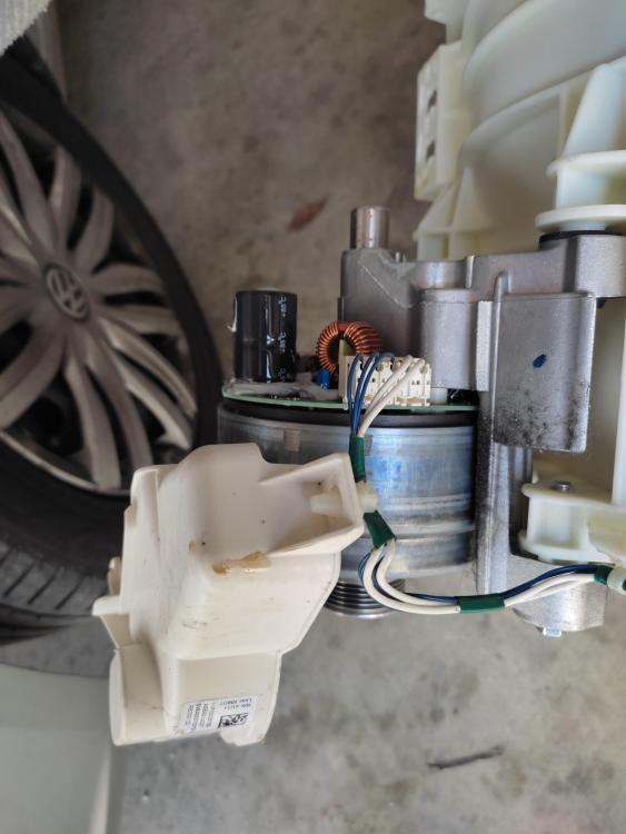

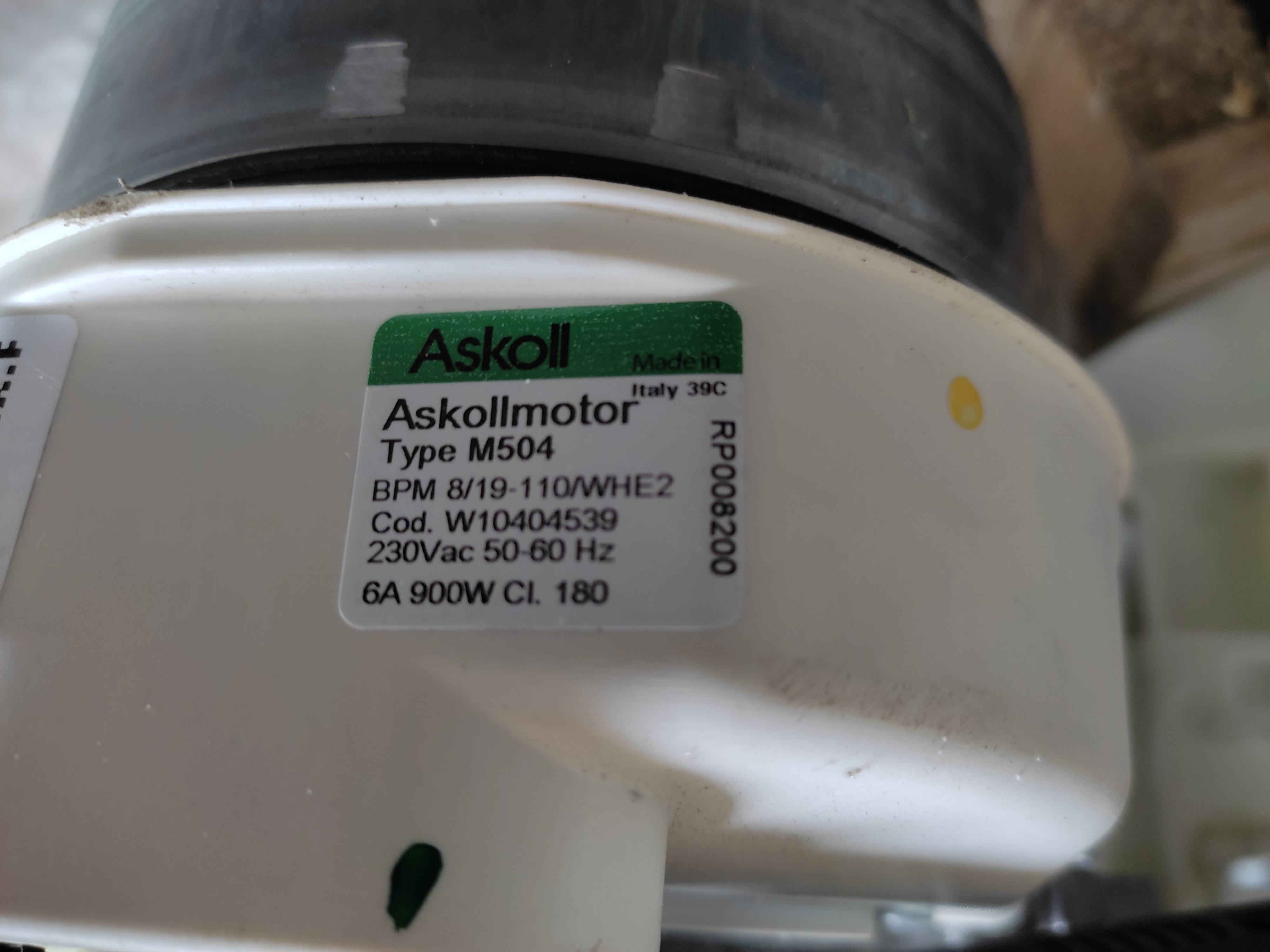

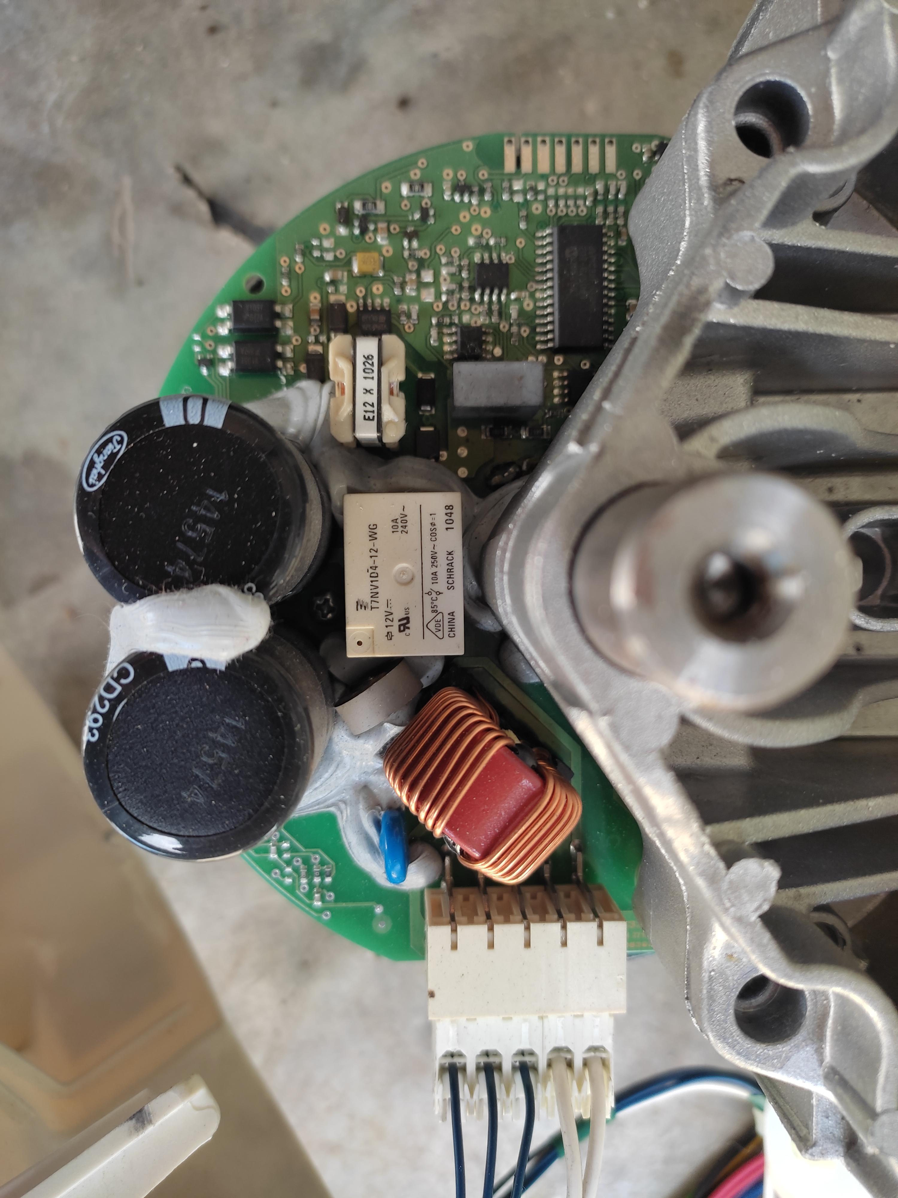

carl0 Inserito: 27 maggio 2021 Segnala Share Inserito: 27 maggio 2021 Ho rimosso un motore da una lavatrice Whirlpool e vorrei capire come collegare i cavi per farlo funzionare. Il motore in questione è un Askoll M504 e ha 5 cavi, di cui 3 blu fini e 2 bianchi un po' più spessi. Come devo collegarli per poter farlo funzionare (alimentandolo da una normale presa di casa)? Allego delle foto del motore. Link al commento Condividi su altri siti More sharing options...
Ctec Inserita: 27 maggio 2021 Segnala Share Inserita: 27 maggio 2021 Da quello che si vede in questo manuale, i due fili bianchi sono l'alimentazione a 230Vac, gli altri tre la comunicazione Rx/Tx e massa optoisolate. Pertanto andranno inviati dei comandi nel suo protocollo per poterlo far partire. Quella scheda a bordo è sostanzialmente un inverter con comunicazione seriale Link al commento Condividi su altri siti More sharing options...
carl0 Inserita: 27 maggio 2021 Autore Segnala Share Inserita: 27 maggio 2021 Speravo in qualcosa di più semplice😩 Non c'è altro modo? Link al commento Condividi su altri siti More sharing options...
Ctec Inserita: 27 maggio 2021 Segnala Share Inserita: 27 maggio 2021 Temo di no. L'unico altro modo, ma da provare, è trovare gli avvolgimenti del motore attaccati alla scheda (c'è un riferimento in quel manuale) e collegare un inverter esterno monofase 230Vac. Ma è solo un tentativo. Link al commento Condividi su altri siti More sharing options...
