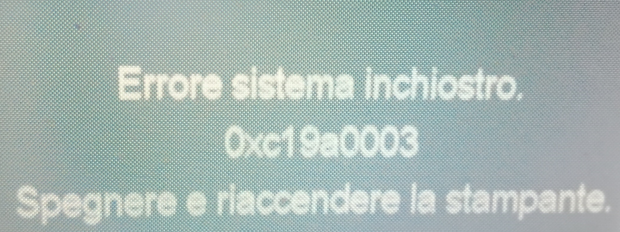

Sampante HP Photosmart con allarme
Ciao ,
Ho L'allarme che vedete in allegato su una HP Photosmart .
ho fatto tutti i test da manaule :
- Pulita
- sostituite tuute le cartucce
- pilito conttai ecc.
- fatto procedure di spegnimento e reset
- fatto un cotrollo e tutto ok
Avete altre idee ?
Grazie mille in ogni caso
Ciao
tugnela
hai smontato e pulito anche il supporto delle cartucce?
Ciao Reka ,
si scusami se non lo specificato , ma quando intedevo pulita , anche il supporto cartucce .
se hai altre info grazie in ogni caso
Ciao
tugnela
