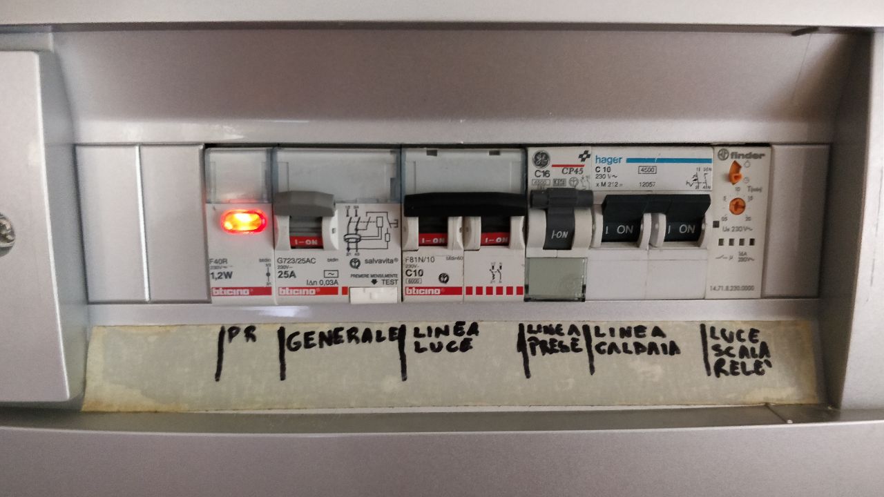

tamamma Inserito: 27 maggio 2021 Segnala Inserito: 27 maggio 2021 (modificato) Buonasera, come da oggetto mi accade questa cosa, ossia ogni qual volta si verifica un abbassamento di tensione dalla corrente elettrica di quelli che si notano quando per una frazione di secondo si abbassano le luci tanto per essere chiaro, scatta il salvavita G723/25AC della Bticino. Il mio elettricista mi ha detto che avendo diversi apparecchi tipo ups ecc per risolvere dovrei sostituirlo con un interruttore magnetotermico di tipo A al posto di quello AC attualmente presente, ma leggendo sul sito della btcino ho visto che c'è il tipo F per essere precisi il modello GC723F25 che pare sia ulteriormente efficiente in prospettiva futura dal momento che gli elettrodomestici attuali stanno usando motori inverter. Cosa mi consigliate di mettere? Tipo A o tipo F? Perdonatemi l'approssimazione con cui ho scritto ma non sono un elettricista. Grazie Modificato: 27 maggio 2021 da tamamma
reka Inserita: 27 maggio 2021 Segnala Inserita: 27 maggio 2021 tipo F , ma parliamo di differenziale non di magnetotermico.. sicuro che gli abbassamenti aririvano da fuori? se hai spazio potresti tenere l'attuale per la linea luci e affiancarne uno tipo F per il resto (va visto però com'è fatto adesso il centrALINO)
tamamma Inserita: 27 maggio 2021 Autore Segnala Inserita: 27 maggio 2021 Innanzitutto grazie della celere risposta, sono sicuro che arrivino da fuori perchè quando accade verifico con i miei suoceri e mio cognato che abitano nello stesso stabile che sia successo anche da loro, però a loro non salta il differenziale. Allego foto della situazione attuale nel quadro:
hfdax Inserita: 27 maggio 2021 Segnala Inserita: 27 maggio 2021 (modificato) Senza dubbio Tipo F, tra l'altro i Bticino attualmente sono molto convenienti. Modificato: 27 maggio 2021 da hfdax
