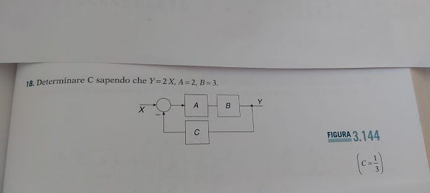

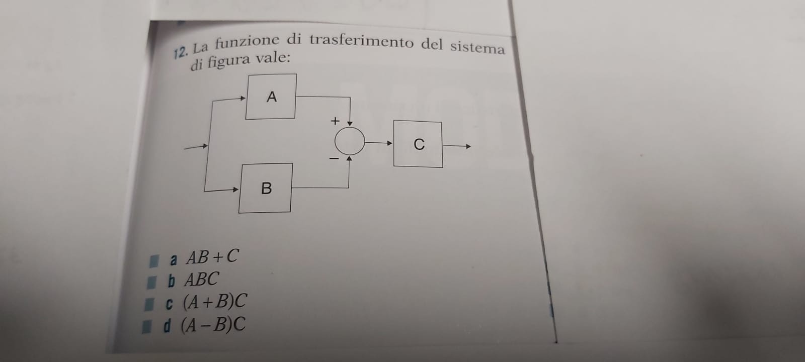

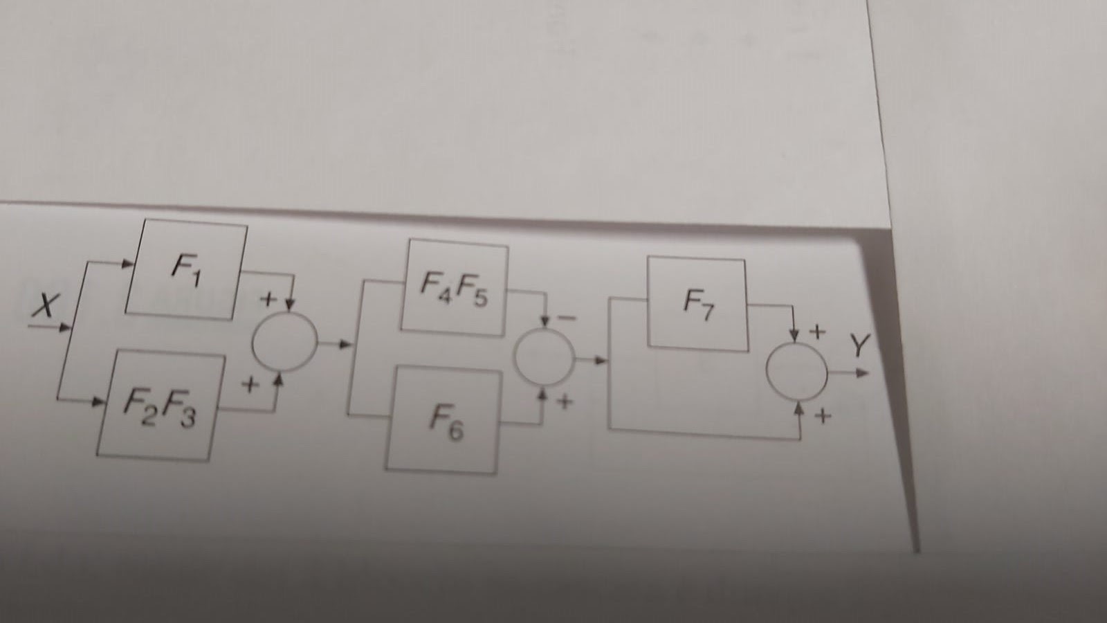

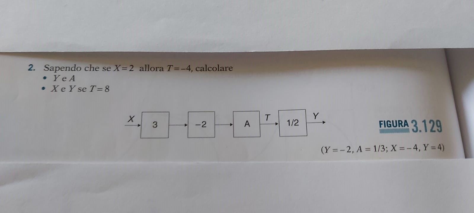

Royalx Inserito: 27 maggio 2021 Segnala Share Inserito: 27 maggio 2021 Ciao ragazzi mi servirebbe un aiuto con questi esercizi, se riuscite a farli ve ne sarei grato moltissimo. Grazie Mille Link al commento Condividi su altri siti More sharing options...
Livio Orsini Inserita: 28 maggio 2021 Segnala Share Inserita: 28 maggio 2021 Siamo alla fine dell'anno scolastico e fioriscono le ricerche di scorciatoie. Se vuoi un aiuto, devi prima fare qualche cosa tu. prova a dare delle rispoluzioni poi, eventualmente, qualcuno ti aiuterà se ci sono errori. Link al commento Condividi su altri siti More sharing options...
Ctec Inserita: 28 maggio 2021 Segnala Share Inserita: 28 maggio 2021 Pensaci bene, in pratica è algebra... Non fatevi impressionare dai nomi "funzione di trasferimento", ecc.. sono solamente equazioni di primo grado. Link al commento Condividi su altri siti More sharing options...
