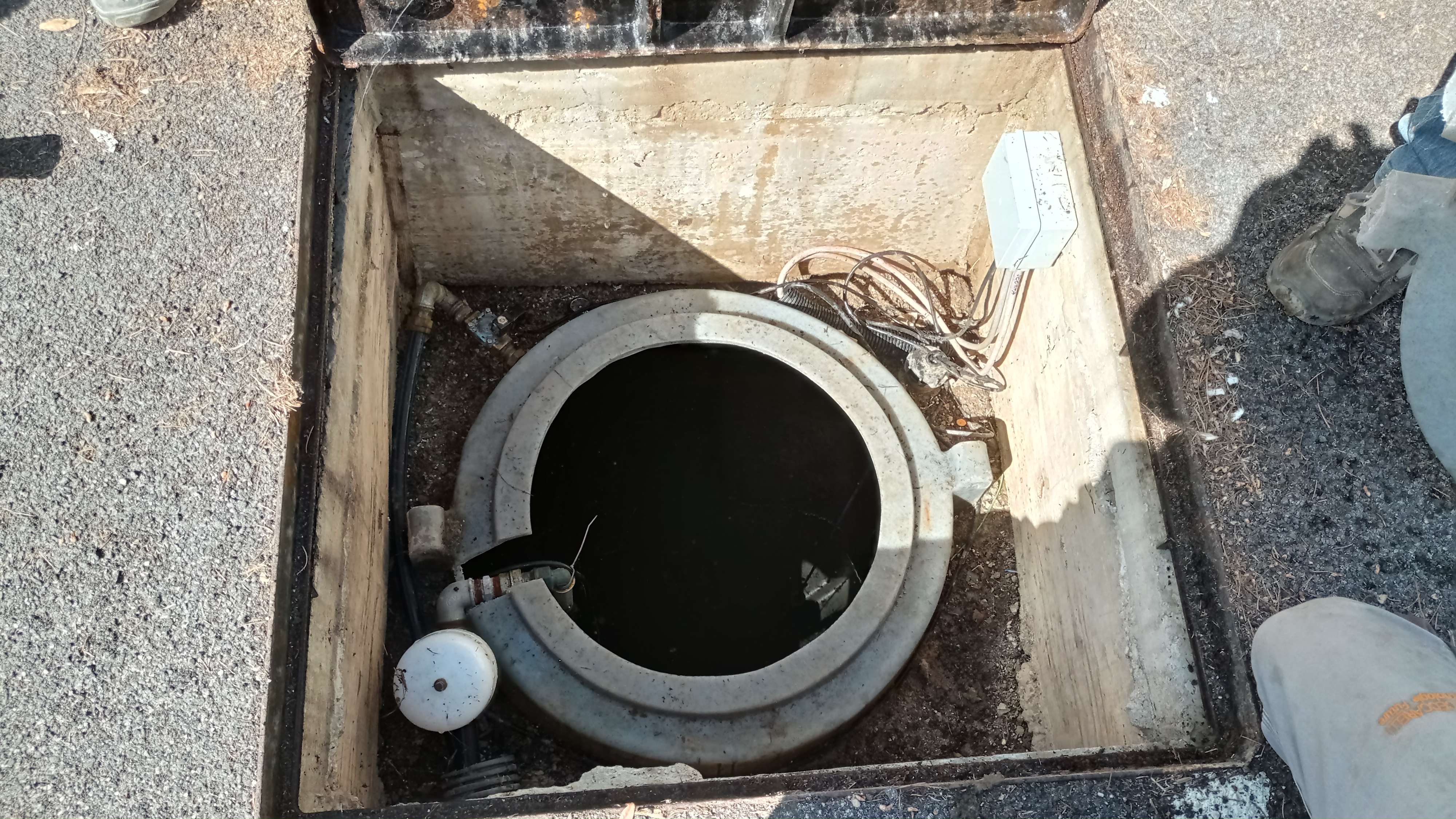

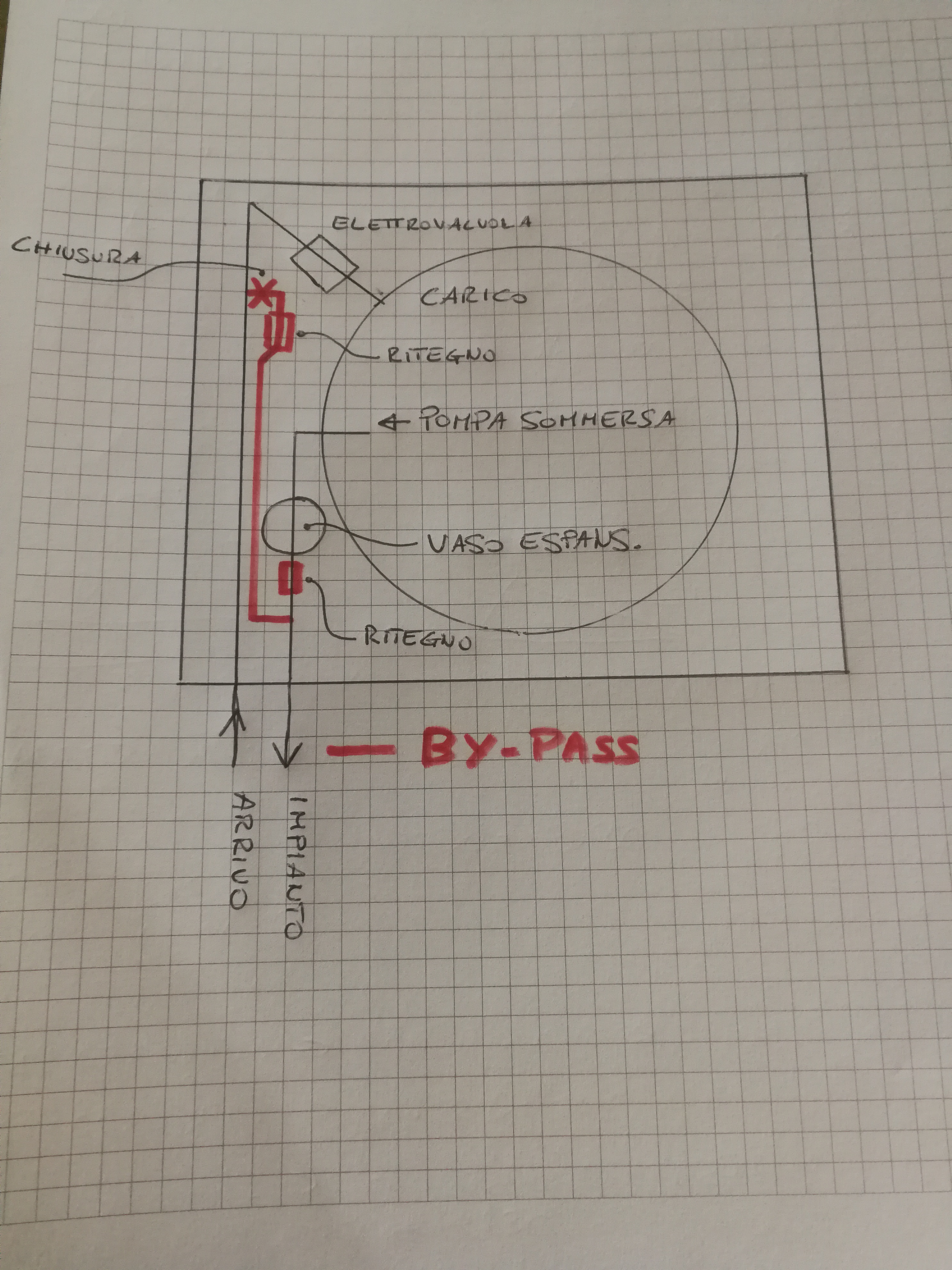

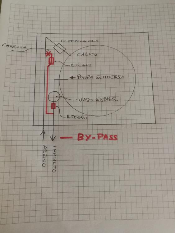

Serbatoi Raccolta Acque
Gentili voi Tutti
Chiedo scusa se apro una discussione non proprio coerente con la termotecnica sperando comunque in un vostro consiglio
Ho acquistato casa dove ho trovato il  serbatoi che vedete in foto allegata . Tale serbatoi è destinato all'innaffiamento . Raccoglie le acque piovane oltre che in caso di assenza pioggia carica acqua dal pozzo consortile tramite il tubo dotato di rubinetto .
Aprendo il rubinetto nel giardino parte la pompa sommersa nel serbatoio  e spinge l'acqua .
Vorrei fare un Bay Pass tra entrata ed uscita dei 2 tubi in modo da continuare ad avere l'acqua per innaffiare anche senza l'ausilio della pompa sommersa del serbatoio  ma vedo un piccolo vaso di espansione bianco posto sul tubo in uscita .
Come procedo ?  Va per forza eliminato o può essere lasciato facendo la modifica  ?  Brevemente..............che funzione ha ?
Grazie 1000
Alessio Menditto
Se c’è attaccato il pressostato penso serve per non far partire troppo frequentemente la pompa.
Alessio, intanto grazie per la risposta.
Pensi che il Bay Pass da me ipotizzato si può fare ?
Se si, come procedo ?  ( la manualità e attrezzatura idraulica non mi manca.....)
Alessio Menditto
Non ho capito se il vaso di espansione è attaccato al pressostato, nel caso penso devi fare il bypass eliminandolo e con un interruttore staccare la pompa per evitare parta, comunque aspetta altri suggerimenti.
Ciao, il vaso serve per dare espansione quando la tua pompa si ferma è deve restare
Se vuoi fare un by-pass lo devi fare ricollegando la linea che arriva dopo il vaso mettendo due valvole di non ritorno
Metti un tee alla linea in polietilene che va a riempire la tua cisterna poi metti una saracinesca, una valvola di ritegno e la colleghi alla linea che esce dalla tua cisterna
Dopo il vaso ad espansione metti una valvola di ritegno e un tee dove ricolleghi la linea di by-pass
Robertice  grazie !  Ti chiedo troppo se mi puoi fare uno schema di massima ?
18 ore fa, Alessio Menditto scrisse:
e con un interruttore staccare la pompa per evitare parta
Giusto.... lo davo per scontato
Oppure metti una chiusura prima della valvola di ritegno all'uscita della tua pompa
