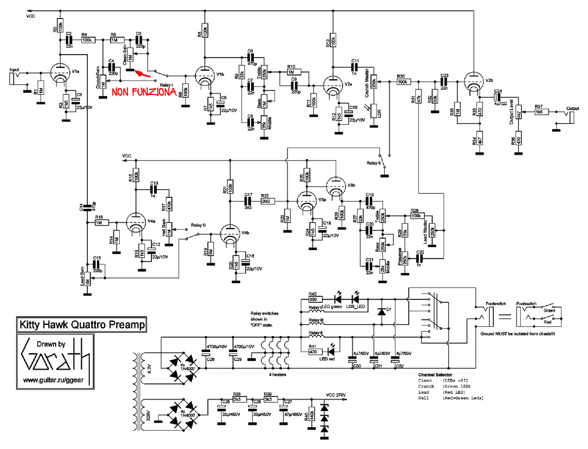

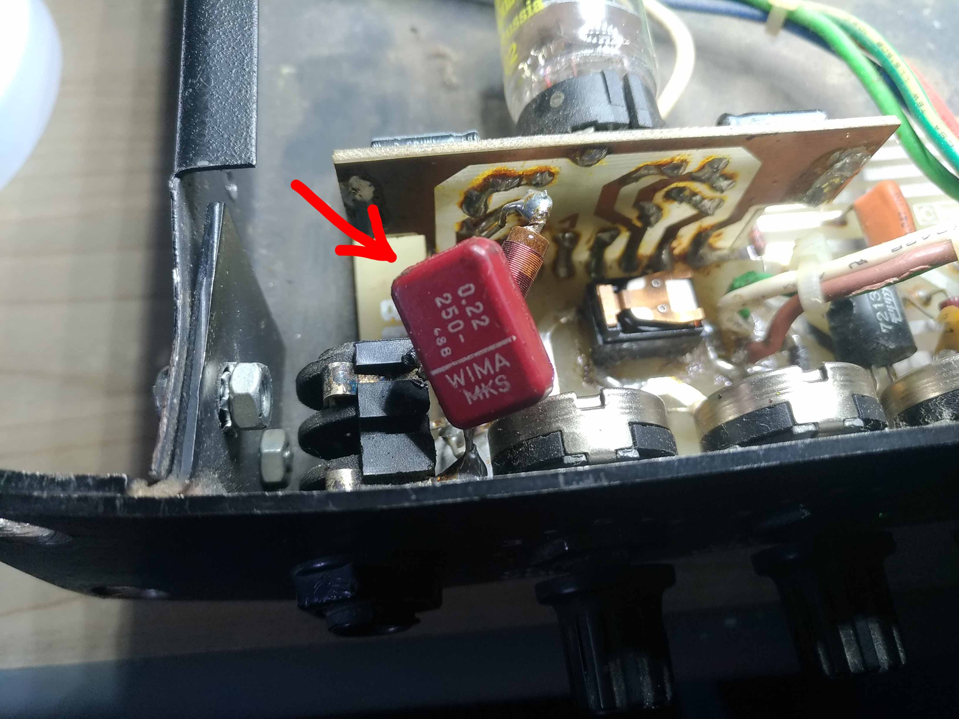

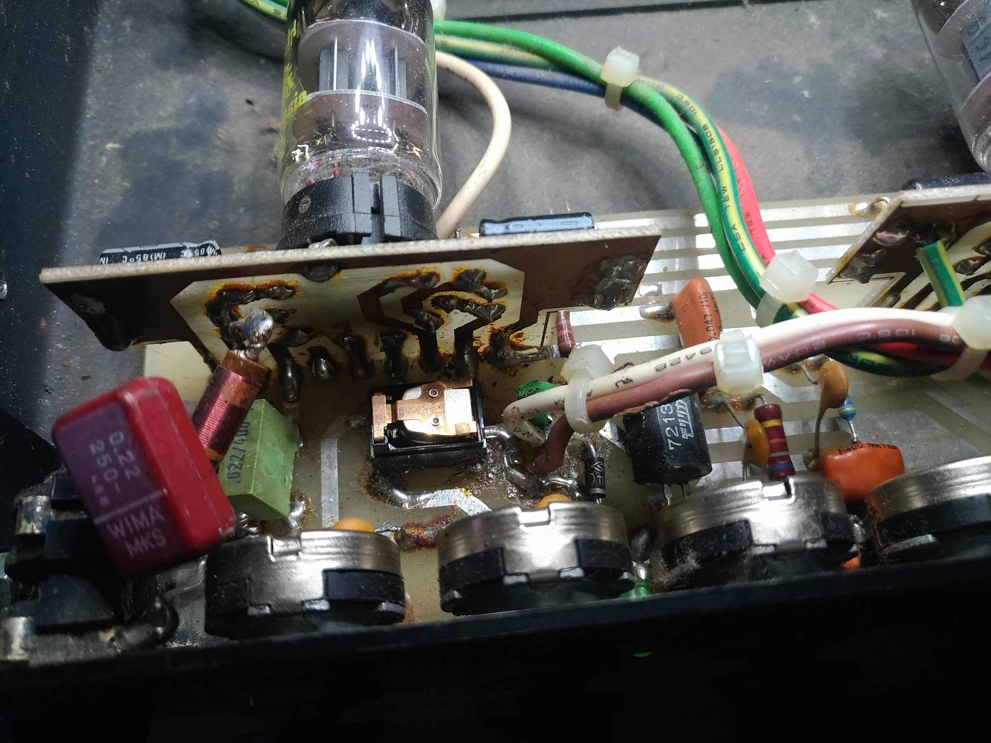

Preamplificatore valvolare per chitarra
Ciao a tutti,
ho deciso di provare a riparare questo preamplificatore visto che nella mia zona non conosco nessuno a cui affidarmi (se avete qualcuno da consigliarmi in provincia di NO e VA...).
Premetto che non me ne intendo (sono un informatico).
Questo è o schema:
Il canale 1 non funziona, dopo alcune prove credo che il problema sia il relè (è senza coperchio, credo che già qualcuno prima di me lo abbia già riparato).
Tutti bene direte voi, cambia il relè.
Nella mia analisi mi sono trovato un piccolo filo metallico dissaldato, credo che provenga da questo condensatore perché ha solo un piedino.
Domanda:
1) Il primo piedino è collegato alla parte esterna del jack di ingresso, l'altro piedino (quello staccato) secondo voi era collegato al case di metallo (ce ne è uno simile in un altro punto)? A cosa serve? Vi chiedo a cosa serve perché sembra funzionare correttamente anche senza (intendo gli altri 3 canali).
Modificato: da Ynguiz
Credo che serva a separare la messa a terra del segnale da quella del telaio, per evitare ronzii.
