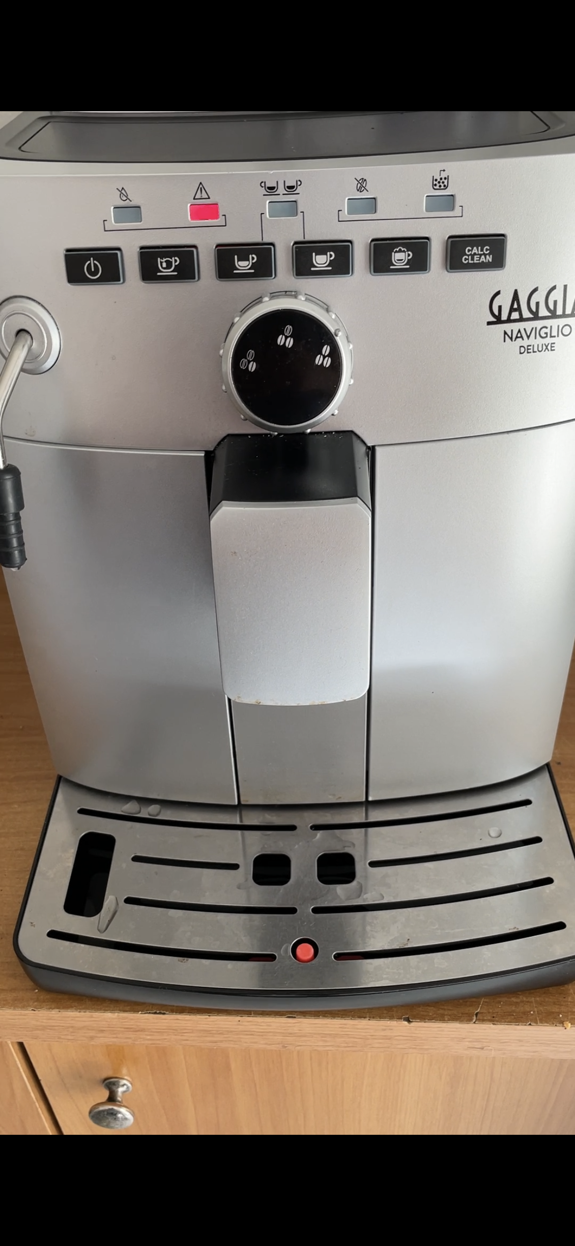

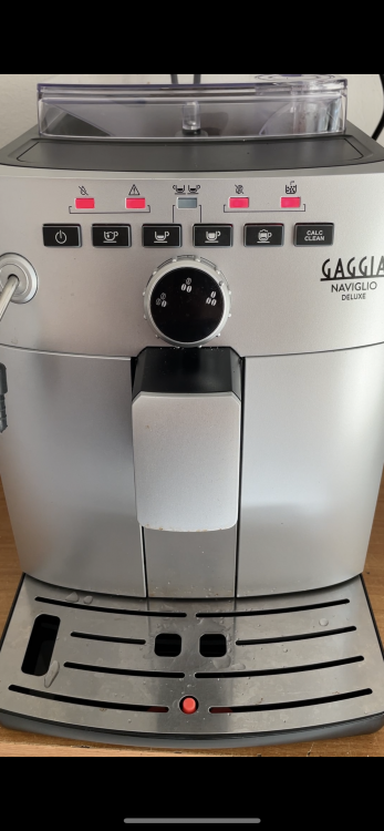

Criexe Inserito: 29 maggio 2021 Segnala Share Inserito: 29 maggio 2021 Ciao ragazzi, da qualche giorno la mia macchina del caffè non funziona. quando la accendo, si accende la spia rossa di allarme con il triangolo, fa un ciclo di lavaggio molto corto, poi la spia si spegne e fa il ciclo di lavaggio normale ed è pronta all’uso. Appena premo il tasto per fare il caffè il macina caffè accenna solo a partire e si accendono tutti i led Rossi lampeggianti. ho già provato a smontarla e pulire il macina caffè, adesso è praticamente vuoto. Avete qualche idea? grazie in anticipo Link al commento Condividi su altri siti More sharing options...
Dumah Brazorf Inserita: 29 maggio 2021 Segnala Share Inserita: 29 maggio 2021 Acqua calda/vapore ne eroga? Se sì dovrai smontare il macinacaffè, potrebbe essersi rotto qualcosa sotto. Link al commento Condividi su altri siti More sharing options...
Criexe Inserita: 30 maggio 2021 Autore Segnala Share Inserita: 30 maggio 2021 21 ore fa, Dumah Brazorf scrisse: Acqua calda/vapore ne eroga? Se sì dovrai smontare il macinacaffè, potrebbe essersi rotto qualcosa sotto. ciao, grazie della risposta. Sì eroga entrambi, il macina caffè lo avevo già smontato e non avevo notato nulla di strano, ma notato che ogni tanto parte e fa un mezzo giro e va in errore e invece a volte non parte proprio in ogni caso ho trovato un centro tecnico vicino a me è credo che porterò lì se nessuno riesce ad aiutarmi Link al commento Condividi su altri siti More sharing options...
beppe18 Inserita: 30 maggio 2021 Segnala Share Inserita: 30 maggio 2021 Ciao ti è saltata la scheda Link al commento Condividi su altri siti More sharing options...
