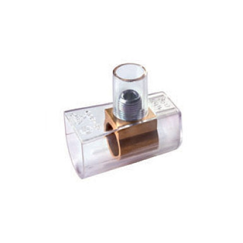

cdc Inserito: 29 maggio 2021 Segnala Share Inserito: 29 maggio 2021 Ciao, mi si è rotta una resistenza del fornetto Silvercrest. Ho cercato su internet ma di questa marca non esistono ricambi. Ho trovato una resistenza per un fornetto DeLonghi che come lunghezza potrebbe andare bene: https://www.amazon.it/Resistenza-Fornetto-Longhi-115volt-Lunghezza/dp/B07RWNBL19/ref=sr_1_1?__mk_it_IT=ÅMÅŽÕÑ&dchild=1&keywords=resistenza+fornetto+115v&qid=1622144014&sr=8-1 La potenza del mio fornetto è 1380W a 230V quindi dato che ci sono in tutto 4 resistenze (2 superiori e 2 inferiori), la singola resistenza dovrebbe essere da 345W a 115V Secondo voi potrebbe essere compatibile? Le due resistenze sono saldate insieme con un filo. Ammetendo che la resistenza nuova sia compatibile, posso risaldarle insime con lo stagno? Grazie Link al commento Condividi su altri siti More sharing options...
Stefano Dalmo Inserita: 29 maggio 2021 Segnala Share Inserita: 29 maggio 2021 Credo che se la misura corrisponde e puoi gestire l’ancoraggio , può andare! non credo tu riesca a saldare a stagno sul metallo . Link al commento Condividi su altri siti More sharing options...
cdc Inserita: 30 maggio 2021 Autore Segnala Share Inserita: 30 maggio 2021 Probabilmente sono saldate insieme in qualche altro modo. Qualche idea su come ricollegarle? Grazie Link al commento Condividi su altri siti More sharing options...
del_user_293569 Inserita: 30 maggio 2021 Segnala Share Inserita: 30 maggio 2021 (modificato) Prendi un morsetto a cappuccio della giusta dimensione, come la foto sotto, sviti la vite, estrai la parte in ottone, butti via la parte plastica, riaviti la vite e serri insieme il terminale della resistenza con il filo da collegare. Puoi fare lo stesso con un mammut. Gomma e plastica vanno eliminati perchè lì scalda molto. Modificato: 30 maggio 2021 da Francesco_54 Link al commento Condividi su altri siti More sharing options...
cdc Inserita: 30 maggio 2021 Autore Segnala Share Inserita: 30 maggio 2021 Grazie mille. Link al commento Condividi su altri siti More sharing options...
