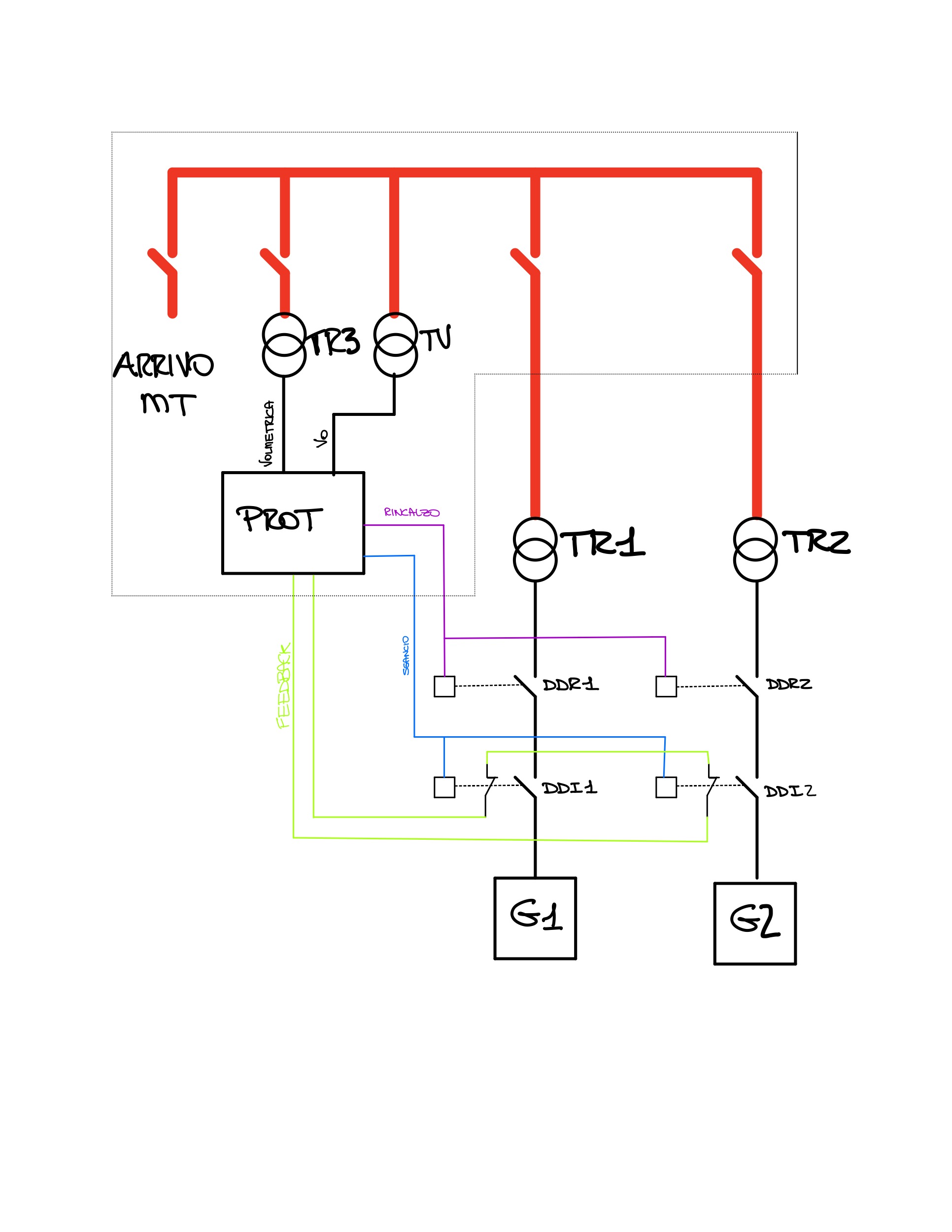

Protezione di interfaccia con due generatori e lunghe distanze
Ciao,
In un impianto ho la seguente configurazione:
- cabina di ricezione con armadio in MT, TV e protezionr di interfaccia collegata ai TV.
Dalla cabina di recezione partono due tratte in MT che vanno alle sottocabine:
- Cabina 1 (distante 300 metri da quella di ricezione) a cui è collegato il primo generatore elettrico con DDR1 e DDI1
- Cabina 2 (distante 300 metri da quella di ricezione) a cui è collegato il secondo generatore elettrico con DDR2 e DDI2.
- le bobine dei DDI sono collegate in parallelo tra loro alla protezione di interfaccia.
- le bobine dei DDR sono collegate in parallelo tra loro alla protezione di interfaccia.
- i feedback dei DDI sono NC e sono collegati in serie tra loro alla protezione di interfaccia.
Il collegamento tra i DDR/DDI e la protezione è realizzato con segnali a 230V su cavo con seziome da 2,5mmq.
Secondo voi è corretto questo schema di collegamento? È normale mettere un unica protezione così distante dai DDR/DDI?
In caso di intervento, spesso parte anche il rincalzo.
Esiste un sistema di collegamento, magari con più protezioni di interfaccia connesse tra loro che più stabile?
Ciao
Modificato: da marco1278
Adelino Rossi
  Quote
Secondo voi è corretto questo schema di collegamento?
Expand
Così come descritto è una cosa assolutamente misteriosa. Non c'è nessun schema di collegamento e le varie dizioni DD.. ecc non sono standard e sono senza senso.
Fai uno schema elettrico unifilare e uno schema a blocchi di come dovrebbe funzionare, secondo le norme.
Ciao,
Ho fatto uno schema abbozzato.
Si capisce?
