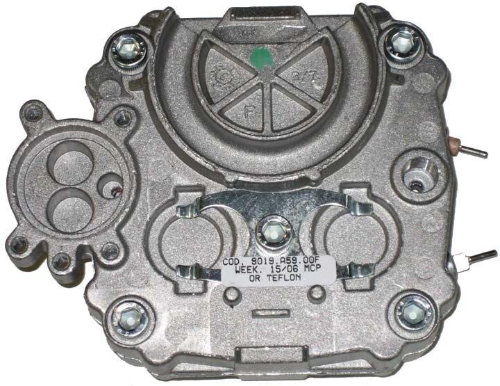

buye Inserito: 29 maggio 2021 Segnala Share Inserito: 29 maggio 2021 (modificato) Buonasera a tutti, sono riuscito a smontare la caldaia di una macchina espresso gaggia syncrony digital e ho rimosso tutte le viti e i bulloni necessari per aprirarla. Purtroppo mi sono dovuto fermare perchè proprio non c'è modo di staccare le 2 parti di cui è composta, sono praticamente incollate forse immagino per via del calcare. Qualcuno se esiste un modo per aprirla senza danneggiarla? Ho provato dando piccole martellate ma ho paura di rompere tutto Vi ringrazio Carlo Modificato: 29 maggio 2021 da buye Link al commento Condividi su altri siti More sharing options...
Dumah Brazorf Inserita: 29 maggio 2021 Segnala Share Inserita: 29 maggio 2021 (modificato) E' proprio tappata? Non passa neanche una goccia? Sicuro non ci siano rivetti? Modificato: 29 maggio 2021 da Dumah Brazorf Link al commento Condividi su altri siti More sharing options...
buye Inserita: 29 maggio 2021 Autore Segnala Share Inserita: 29 maggio 2021 beh non è proprio tappata però sui fori di uscita c'è parecchio calcare adesso lo sto rmuovendo col viakal ma posso immaginare che dentro sia lo stesso. Tolto i 5 rivetti e le mollette di ferro dovrebbe essere completamente libera Link al commento Condividi su altri siti More sharing options...
