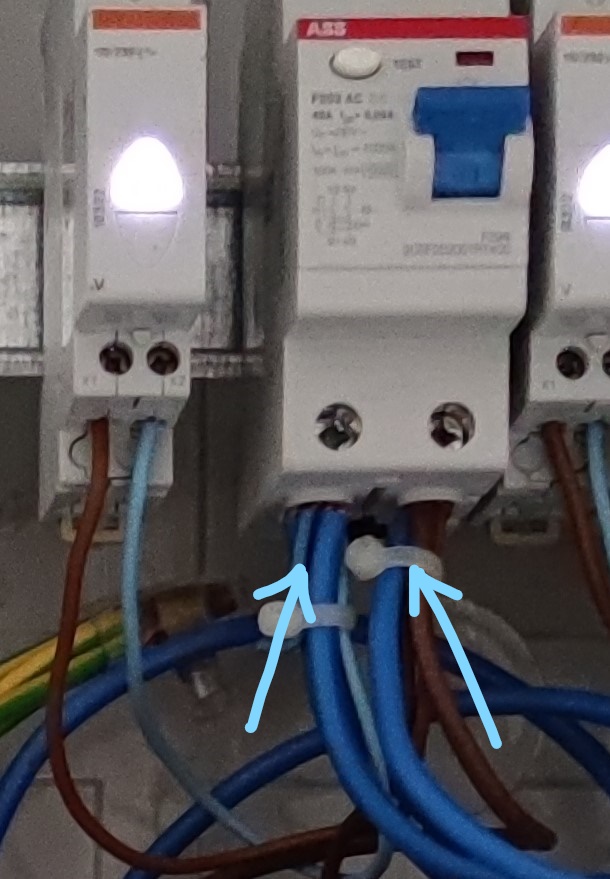

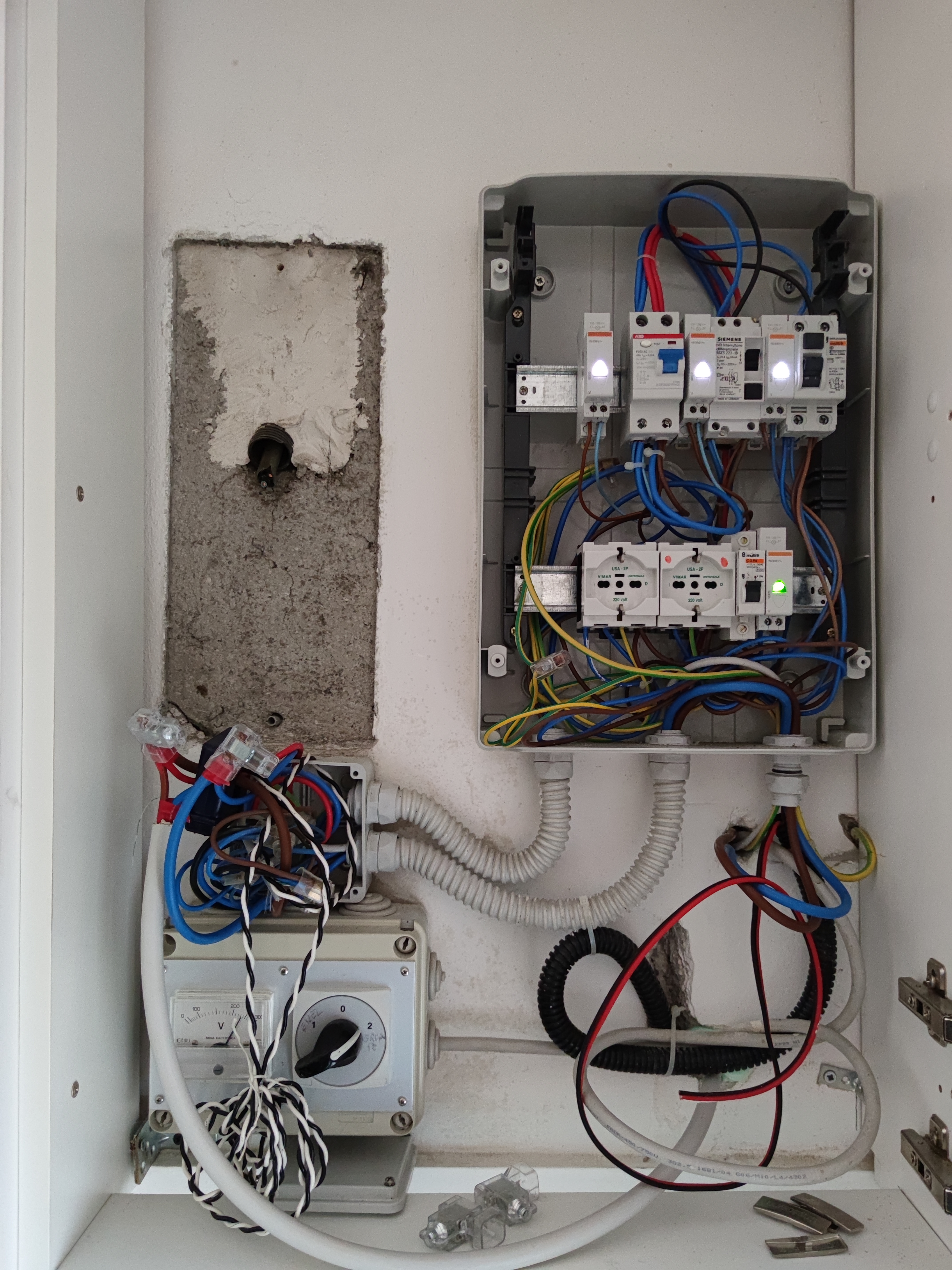

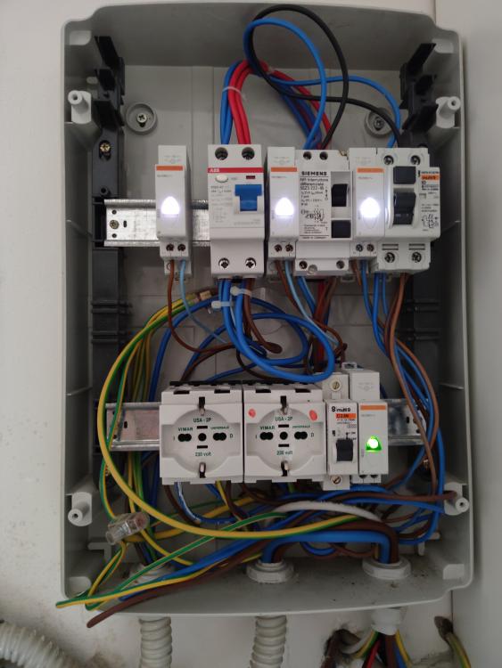

Marco Bianchin Inserito: 30 maggio 2021 Segnala Inserito: 30 maggio 2021 Buongiorno ho il seguente problema il differenziale puro da 30A è scattato stamattina. Ho staccato tutti gli elettrodomestici, ma continua a scattare. Ho poi collegato un generatore al posto di usare la corrente di enel, e il differenziale non scatta più. Questo cosa significa? Che c è una dispersione a monte del differenziale?
DavidOne71 Inserita: 30 maggio 2021 Segnala Inserita: 30 maggio 2021 25 minuti fa, Marco Bianchin scrisse: Che c è una dispersione a monte del differenziale? non penso proprio 26 minuti fa, Marco Bianchin scrisse: Ho staccato tutti gli elettrodomestici, ma continua a scattare hai staccato subito a valle del differenziale?
Marco Bianchin Inserita: 30 maggio 2021 Autore Segnala Inserita: 30 maggio 2021 Si ho staccato tutto il possibile. Come è possibile che con il generatore non stacchi?
Marco Bianchin Inserita: 30 maggio 2021 Autore Segnala Inserita: 30 maggio 2021 Alla fine se cambio la fonte di energia da enel a generatore e il differenziale non salta il problema dovrebbe stare prima del differenziale.... Una dispersione nella tratta dal contatore in strada fino al quadro. Giusto? O magari problemi con la linea enel? Recentemente hanno fatto dei lavori... Ma lo vedo improbabile.... Altra cosa strana è che i differenziali della zona bagno non saltano... Se ci fosse un problema a monte dovrebbe far saltare tutti i differenziali
click0 Inserita: 30 maggio 2021 Segnala Inserita: 30 maggio 2021 hai messo a terra il generatore? direi di no... lavori "isolato" da terra e quindi il differenziale non interviene
Marco Bianchin Inserita: 30 maggio 2021 Autore Segnala Inserita: 30 maggio 2021 La messa a terra dovrebbe centrare? Al differenziale è collegato fase e neutro... Non l ammessa a terra... Il generatore non ha la messa a terra come la linea di ingresso dal contatore non ha la messa a terra....
click0 Inserita: 30 maggio 2021 Segnala Inserita: 30 maggio 2021 (modificato) un differenziale "misura" quanta corrente viene dispersa a terra (misura la differenza delle correnti che lo attraversano) se hai un guasto a terra, la corrente esce dal tuo impianto di terra, attraversa il tuo dispersore di terra e si richiude nel dispersore enel di cabina le correnti che attraversano il differenziale, non sono uguali perché una certa parte è uscita dell'impianto di terra se il generatore non ha il collegamento a terra, non c'è nessuna circolazione e quindi il differenziale non interviene Modificato: 30 maggio 2021 da click0
Marco Bianchin Inserita: 30 maggio 2021 Autore Segnala Inserita: 30 maggio 2021 Da quello che so il differenziale misura la differenza di corrente tra l ingresso nella fase è l'uscita del neutro o viceversa... E se c'è una differenza interviene. Il generatore non ha la terra proprio come il contatore non lo ha...
click0 Inserita: 30 maggio 2021 Segnala Inserita: 30 maggio 2021 attendiamo che qualcuno di delucidi in merito
Marco Bianchin Inserita: 30 maggio 2021 Autore Segnala Inserita: 30 maggio 2021 Ho fatto questo test. All uscita del differenziale che salta ho collegato solo la lampadina... È non scatta... Quindi il problema è all interno dell impianto.... Dovrò chiamare un elettricista. Ho staccato tutto il possibile ma continua a saltare... Ho scollegato forni lavatrici stufette tutti gli elettrodomestici.... Boh
Maurizio Colombi Inserita: 30 maggio 2021 Segnala Inserita: 30 maggio 2021 (modificato) 2 ore fa, Marco Bianchin scrisse: il problema dovrebbe stare prima del differenziale.... Quello che succede prima del differenziale, a lui non interessa proprio nulla. Quindi 2 ore fa, Marco Bianchin scrisse: lo vedo improbabile.. Nel nostro caso, si tratta certamente di questo caso, ma la definizione 1 ora fa, click0 scrisse: un differenziale "misura" quanta corrente viene dispersa a terra non è propriamente esatta, la "corrente potrebbe andare in tasca all'elettricista o su un'altra linea... Io vedo molto più esaustiva l'affermazione: 55 minuti fa, Marco Bianchin scrisse: Ho staccato tutto il possibile ma continua a saltare... 1 ora fa, click0 scrisse: misura la differenza delle correnti che lo attraversano Se l'impianto fosse realizzato con più linee, si potrebbero staccare una ad una dalla partenza ed avere una specie di indicazione, ma sembra che ci sia solo una linea... Modificato: 30 maggio 2021 da Maurizio Colombi
piergius Inserita: 30 maggio 2021 Segnala Inserita: 30 maggio 2021 1 ora fa, Marco Bianchin scrisse: Il generatore non ha la messa a terra, MA la linea di ingresso dal contatore non ha UNA messa a terra.. 1) Per il semplice fatto che il Neutro della distribuzione Trifase è provvisto di tanti Dispersori di Terra disposti lungo tutta la Linea ! 2) Sotto il Differenziale Puro ci deve essere almeno un paio di MagnetoTermici! 3) Ormai la maggior parte degli elettrodomestici ha un filtro anti-disturbo che resta sempre alimentato, collegato direttamente al cordone di alimentazine; Se uno di questi è guasto compromette tutto l ' impianto.! 4) Domanda : almeno eventuali elettrodomestici da incasso hanno un interruttore bipolare per scollegarli? Altrimenti prima di chiamare l' elettricista li devi tirar via e staccarli ! 1° Indiziato il forno che può avere anche 3÷4 resistenze, poi lavasciuga, lavastoviglie e lavatrice.
Marco Bianchin Inserita: 30 maggio 2021 Autore Segnala Inserita: 30 maggio 2021 È un impianto anni 70...ho una sola linea protetta da un differenziale puro.... Si ho staccato anche il forno che ho al primo piano. Mentre quello al piano terra non ho accesso alla presa.... Dovrei smontare il forno.....
Marco Bianchin Inserita: 30 maggio 2021 Autore Segnala Inserita: 30 maggio 2021 Sono riuscito a staccare anche il secondo forno, ma niente non è lui.....
DavidOne71 Inserita: 30 maggio 2021 Segnala Inserita: 30 maggio 2021 5 ore fa, Marco Bianchin scrisse: Si ho staccato tutto il possibile. non risponde alla domanda che ti ho fatto, la mia è precisa
DavidOne71 Inserita: 30 maggio 2021 Segnala Inserita: 30 maggio 2021 2 ore fa, Marco Bianchin scrisse: Ho fatto questo test. All uscita del differenziale che salta ho collegato solo la lampadina... È non scatta.. appunto 2 ore fa, Marco Bianchin scrisse: Quindi il problema è all interno dell impianto.... puoi fare una foto al quadro?
del_user_271852 Inserita: 30 maggio 2021 Segnala Inserita: 30 maggio 2021 1 ora fa, Marco Bianchin scrisse: È un impianto anni 70 Con molta probabilità il colpevole è l'impianto elettrico esistente, se non è sfilabile, presumo che si vanifichi qualsiasi tipo di ricerca.
Marco Bianchin Inserita: 30 maggio 2021 Autore Segnala Inserita: 30 maggio 2021 Ecco due foto. Temo fa era una scatolina di derivazione in un pozzetto esterno che faceva scattare il salvavita... Poi l ho isolata riempendo la con la resina apposita e da quel tempo non ho più avuto problemi...
Marco Bianchin Inserita: 30 maggio 2021 Autore Segnala Inserita: 30 maggio 2021 Quello blu in alto a sinistra è quello che salta... Ora c'è il generatore collegato e sta su....
DavidOne71 Inserita: 30 maggio 2021 Segnala Inserita: 30 maggio 2021 vedo che ci sono 3 linee che partono da quel differenziale, vedo bene?
Marco Bianchin Inserita: 30 maggio 2021 Autore Segnala Inserita: 30 maggio 2021 Potrebbe dipendere dalla linea enel? La scorsa settimana mi hanno collegato su un altra linea per provare ad abbassare la tensione, che mi faceva saltare il fotovoltaico.. Una linea alimenta le prese di corrente... Una solo l illuminazione e una per i bagni. Io ho problemi su quella delle prese...
DavidOne71 Inserita: 30 maggio 2021 Segnala Inserita: 30 maggio 2021 4 minuti fa, Marco Bianchin scrisse: Io ho problemi su quella delle prese... come fai ad esserne sicuro?
Marco Bianchin Inserita: 30 maggio 2021 Autore Segnala Inserita: 30 maggio 2021 Perché è quello che salta... Gli altri restano su e le luci funzionano...
Marco Bianchin Inserita: 30 maggio 2021 Autore Segnala Inserita: 30 maggio 2021 Può essere legato al fatto che in differenziale è di tipo AC? Meglio uno di tipo A?
DavidOne71 Inserita: 30 maggio 2021 Segnala Inserita: 30 maggio 2021 in uscita al diff. che scatta ci sono almeno 2 linee, confermi?
