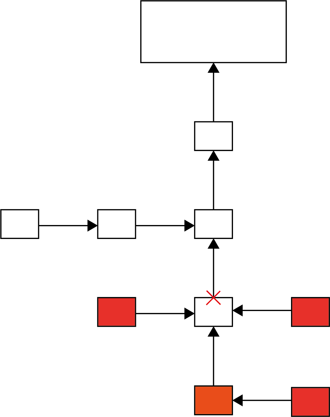

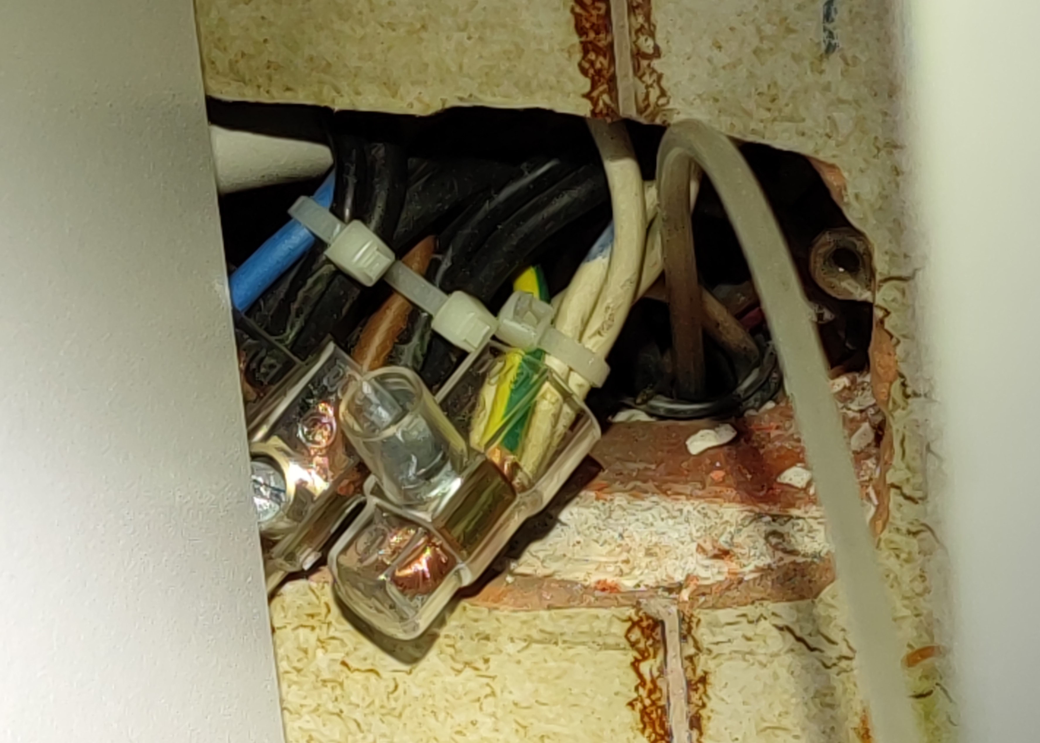

Marco Bianchin Inserita: 30 maggio 2021 Autore Segnala Inserita: 30 maggio 2021 Non saprei dove vanno a finire ne una ne l altra....
dott.cicala Inserita: 30 maggio 2021 Segnala Inserita: 30 maggio 2021 Ma che minchia centra con l'elettronica?
DavidOne71 Inserita: 30 maggio 2021 Segnala Inserita: 30 maggio 2021 dovresti staccarli tutti e riattaccarli uno alla volta e vedere se scatta, se non sei pratico lascia perdere e chiama un elettricista
DavidOne71 Inserita: 30 maggio 2021 Segnala Inserita: 30 maggio 2021 Proprio adesso, dott.cicala scrisse: Ma che minchia centra con l'elettronica? gli elettroni ci sono sia in elettronica che in elettrotecnica🤣
Marco Bianchin Inserita: 30 maggio 2021 Autore Segnala Inserita: 30 maggio 2021 Suggerisci di collegare una linea alla volta e vedere se salta?e una volta esclusa quella incriminata vedere cosa non è alimentato?
DavidOne71 Inserita: 30 maggio 2021 Segnala Inserita: 30 maggio 2021 1 minuto fa, Marco Bianchin scrisse: e una volta esclusa quella incriminata vedere cosa non è alimentato? anche, se no segui i fili e vedi dove vanno
Marco Bianchin Inserita: 30 maggio 2021 Autore Segnala Inserita: 30 maggio 2021 Ho dato un occhio... È troppo complesso... È poi un impianto vecchio home made.... Con canali e piene e fili che non li muovi e non passano sonde....
del_user_271852 Inserita: 30 maggio 2021 Segnala Inserita: 30 maggio 2021 28 minuti fa, DavidOne71 scrisse: gli elettroni ci sono sia in elettronica che in elettrotecnica🤣 Be però il dottor cicala ha ragione questi sono argomenti da impianti elettrici e non da elettronica. La discussione è stata erroneamente inserita nella sezione sbagliata!
Maurizio Colombi Inserita: 30 maggio 2021 Segnala Inserita: 30 maggio 2021 2 ore fa, dott.cicala scrisse: Ma che minchia centra con l'elettronica? 1 ora fa, agos1969 scrisse: Be però il dottor cicala ha ragione questi sono argomenti da impianti elettrici e non da elettronica. La discussione è stata erroneamente inserita nella sezione sbagliata! Effettivamente ho commesso un errore imperdonabile! E dire che sto seguendo la discussione dall'inizio. Anche se sono contrario a spostare le discussioni, provvedo immediatamente a spostarla nella sezione più adatta.
DavidOne71 Inserita: 30 maggio 2021 Segnala Inserita: 30 maggio 2021 10 minuti fa, Maurizio Colombi scrisse: Effettivamente ho commesso un errore imperdonabile! esagerato🙂
piergius Inserita: 31 maggio 2021 Segnala Inserita: 31 maggio 2021 12 ore fa, DavidOne71 scrisse: in uscita al diff. che scatta ci sono almeno 2 linee....? il Diff. alimenta anche 2 prese nel quadro + lampada spia
Marco Bianchin Inserita: 31 maggio 2021 Autore Segnala Inserita: 31 maggio 2021 Si esatto. Oggi con l elettricista abbiamo trovato il cavo incriminato. Se stacco una messa a terra di una presa in cameretta il differenziale non salta più. Da lì il cavo va in una scatola dietro un base ad angolo in cucina, da lì non so dove prosegue o se è lì il problema.... Non saprei come arrivare li, è un casino smontare la base della cucina... Anche solo il meccanismo per forare la schiene e poterci accedere...
Marco Bianchin Inserita: 31 maggio 2021 Autore Segnala Inserita: 31 maggio 2021 La messa a terra che fa saltare il salvavita si sdoppia su due canaline e non sono riuscito a trovare dove saltano fuori.... Come potrei fare? Andare a tentativi e staccare la terra da prese in giro?
del_user_271852 Inserita: 31 maggio 2021 Segnala Inserita: 31 maggio 2021 23 ore fa, Maurizio Colombi scrisse: Effettivamente ho commesso un errore imperdonabile! No problem, ..... i ristoranti stanno riaprendo....🤣🤣🤣
del_user_271852 Inserita: 31 maggio 2021 Segnala Inserita: 31 maggio 2021 (modificato) 11 minuti fa, Marco Bianchin scrisse: La messa a terra che fa saltare il salvavita Probabilmente vista l'età dell'impianto vi sarà un deficit d'isolamento sui cavi, se non è possibile sfilare i cavi, non credo che tu possa trovare sulle prese, ad esso collegate, il problema, o perlomeno verifica sulle prese eventuali surriscaldamenti che possano comportare il corto verso la messa a terra, parlavi di cucina, in uno dei post, forse un sovraccarico sulla linea elettrica di alimentazione del forno può aver cotto la presa, prova a verificare. Modificato: 31 maggio 2021 da agos1969
Marco Bianchin Inserita: 1 giugno 2021 Autore Segnala Inserita: 1 giugno 2021 La scatolina in questione in cucina ha i vari smistamento collegati con i mammut. A questi è collegata un a ciabatta alla quale poi sono collegati il forno e lavastoviglie, ho aperto la ciabatta ma non c'è niente di bruciato.
Marco Bianchin Inserita: 1 giugno 2021 Autore Segnala Inserita: 1 giugno 2021 Ecco qui la scatolina in cucina
Marco Bianchin Inserita: 1 giugno 2021 Autore Segnala Inserita: 1 giugno 2021 Il dubbio che mi viene è, ho individuato il filo di terra che se staccato non fa scattare il differenziale. Il problema lo devo cercare nella stessa direzione di dove va il filo di terra che fa saltare oppure non è detto?
DavidOne71 Inserita: 1 giugno 2021 Segnala Inserita: 1 giugno 2021 5 minuti fa, Marco Bianchin scrisse: Il problema lo devo cercare nella stessa direzione di dove va il filo di terra si
Marco Bianchin Inserita: 1 giugno 2021 Autore Segnala Inserita: 1 giugno 2021 Pensavo potesse essere anche il contrario... Ovvero che il guasto sia a monte della filo incriminato...
DavidOne71 Inserita: 1 giugno 2021 Segnala Inserita: 1 giugno 2021 1 ora fa, Marco Bianchin scrisse: Ovvero che il guasto sia a monte della filo incriminato... infatti è a monte, se segui il filo vai verso la sorgente (monte)
Marco Bianchin Inserita: 1 giugno 2021 Autore Segnala Inserita: 1 giugno 2021 Non è come in questo semplice schema, in alto ho il salvavita e sotto le varie prese a muro... Se scollegando il cavo ti terra dove segnato con la x e il differenziale non salta, significa che ho escluso dalla messa a terra le prese in arancione e quindi il problema dovrebbe stare in una di quelle giusto?
