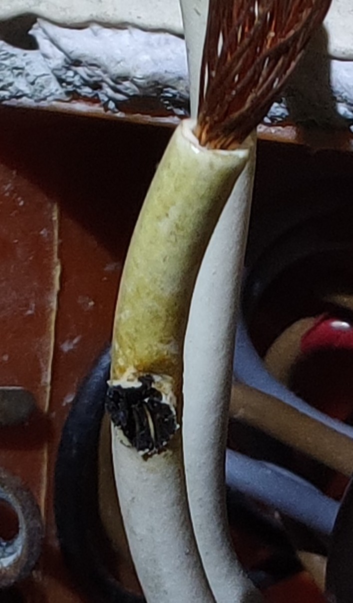

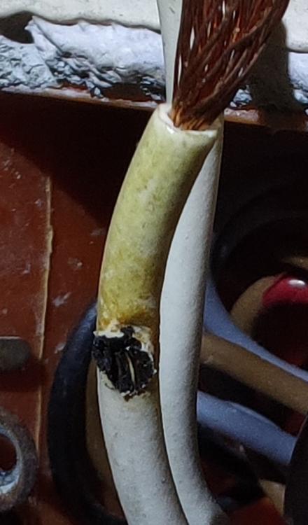

Differenziale che scatta
2 ore fa, Marco Bianchin scrisse:
significa che ho escluso dalla messa a terra le prese in arancione e quindi il problema dovrebbe stare in una di quelle giusto?
Giusto ; in quale zona cucina, bagno , camere ?
1) Vedi se c' è qualche tubazione che passa sotto il pavimento ; col passar degli anni l' acqua di condensa che si accumula può aver rovinato i fili unipolari rimasti a bagno !
2) nella foto si vedono dei fili bianchi collegati al giallo - verde ; hai controllato?
  • Risposte 54
  • Created
  • Ultima risposta
Top Posters In This Topic
  • Marco Bianchin
    25
  • DavidOne71
    15
  • del_user_271852
    4
  • click0
    3
Marco Bianchin
Si i fili bianchi sono stati usati per la messa a terra insieme ai classici verde gialli....
Marco Bianchin
Risolto. Era nella direzione che intendevo io. Terra con guasto
Risolto. Era nella direzione che intendevo io. Terra con guasto
Curiosità: ma dove era appoggiata quella parte di cavo? Come ha fatto a ridursi così?
Inoltre, come mai è stato usato quel tipo di cavo per la terra? Il colore dell'isolamento non lascia pensare nulla di buono...
se quella è l'impronta di un altro cavo direi che anche quello non è messo bene e che scalda parecchio
