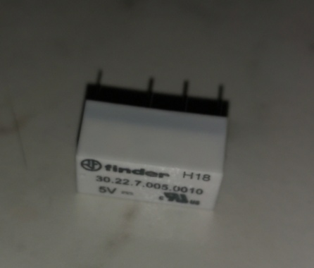

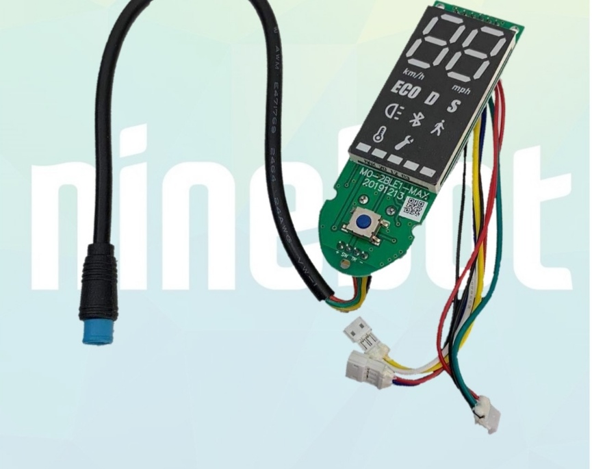

Relè 5vdc
Salve, sono qui a scrivere per trovare una soluzione ad un problema che mi sta bloccando da un po' di tempo. Ho collegato in parallelo ad una luce da 5 volt un relè con bobina 5vdc che mi serve a sua volta per pilotare altre 2 luci che saranno alimentate da una tensione diversa tramite un pacco batteria. E qui nasce il problema. Sulla luce esistente ho una tensione di 4,7v con la stessa spenta, quando viene accesa la tensione sale a 5,8v. Questo implica che il relè si attiva già con la luce spenta. Come posso risolvere questa cosa? Utilizzando una resistenza in serie al relè per abbassare la tensione quel tanto che basta a non farmi attivare il relè da 5vdc oppure un diodo? Se possibile avere un chiarimento al riguardo vi ringrazio in anticipo. Attendo un aiuto. Grazie
puoi fare una foto a tutto il marchingegno?
Non si capisce di cosa stiamo parlando, ci vorrebbe una foto del circuito, o uno schema.
5 ore fa, vito.surdo scrisse:
una luce da 5 volt
Che luce è ?
Se fosse a filamento, o a Led con resistenza dovrebbe essere accesa anche a 4 volt, e non è possibile.
Che relè hai usato ?
Magari assorbe pochissimo e basta parallelarci un carico maggiore.
Puoi provare a caricare l'uscita con una resistenza in parallelo alla bobina del relè.
Allora il sistema è una dashboard di monopattino. La dash ha una uscita specifica per un faro a led da 5vdc. Sui due fili che arrivano al faretto a monopattino acceso ma luce spenta arrivano 4,7vdc, quando dai il consenso per attivare la luce la tensione sale a 5,7vdc. Ho necessità di pilotare da questo consenso 2 faretti di profondità alimentati da un pacco batteria indipendente. Se collego il mio relè 5vdc due scambi sia che la luce principale sia accesa che spenta mi attivano comunque il relè. Invece si dovrebbe attivare solo quando do l'effettivo consenso alla luce principale di accendersi.
I due fili interessati al collegamento sono la coppia bianco/giallo, dove da mono acceso ma luce spenta arrivano 4,7vdc, quando accendi la luce la tensione sale a 5,7vdc.
lo avevo capito al primo messaggio, ma siccome è strana la cosa, vorrei capirci un po di più e magari qualche foto poteva aiutare
1 ora fa, patatino59 scrisse:
Puoi provare a caricare l'uscita con una resistenza in parallelo alla bobina del relè.
Il relè è questo, ma se necessario posso sostituirlo eventualmente con uno da 12vdc
7 minuti fa, DavidOne71 scrisse:
lo avevo capito al primo messaggio, ma siccome è strana la cosa, vorrei capirci un po di più e magari qualche foto poteva aiutare
non tener conto di quello che avevo detto non si vedeva l'immagine, è apparsa solo dopo
15 minuti fa, vito.surdo scrisse:
Sui due fili che arrivano al faretto a monopattino acceso ma luce spenta arrivano 4,7vdc, quando dai il consenso per attivare la luce la tensione sale a 5,7vdc
che strano
Proprio adesso, DavidOne71 scrisse:
che strano
Guarda non me lo spiego. Credevo che a luce spenta sui due fili ci fossero 0 volt ma così non è
del_user_293569
Ma il faretto e' collegato o stai facendo le prove a connettore staccato ?
Dumah Brazorf
Misura la tensione tra quei due fili ed uno nero, uno per volta chiaramente.
Il faretto per caso ha più livelli di luminosità? Che magari è sempre acceso come posizione quando vai e quando ti serve ha la massima intensità.
Modificato: da Dumah Brazorf
11 minuti fa, Dumah Brazorf scrisse:
Misura la tensione tra quei due fili ed uno nero, uno per volta chiaramente.
Il faretto per caso ha più livelli di luminosità? Che magari è sempre acceso come posizione quando vai e quando ti serve ha la massima intensità.
Il faretto ha solo un livello di luminosità, gli arrivano solo 2 fili e la misura dei volt l'ho letta con il faretto collegato, quindi con il carico originale.
bisognerebbe fare delle prove con un alimentatore variabile
2 minuti fa, DavidOne71 scrisse:
bisognerebbe fare delle prove con un alimentatore variabile
Per la precisione il filo giallo porta il positivo, il bianco il negativo. Avevo pensato di mettere una resistenza in modo di far abbassare la tensione in arrivo al relè quel tanto che basta da non farlo eccitare, un relè a 5volt a che tensione stacca? 3volt? Considerato che quando accendo il faretto la tensione sale di 1 volt. Potrebbe funzionare? Da quanto dovrei metterla eventualmente? 30/50ohm?
1 minuto fa, vito.surdo scrisse:
Avevo pensato di mettere una resistenza in modo di far abbassare la tensione
c'è già il faretto che fa da carico
4 minuti fa, DavidOne71 scrisse:
c'è già il faretto che fa da carico
Quindi che alternative avrei? Cosa posso utilizzare per farlo funzionare?
1 minuto fa, vito.surdo scrisse:
Cosa posso utilizzare per farlo funzionare?
ho in mente ma è troppo fantascentifico
2 minuti fa, DavidOne71 scrisse:
ho in mente ma è troppo fantascentifico
Sarebbe? 😂😂
Quote
Sarebbe? 😂😂
Se tutto fosse vero , un comparatore .
Ma secondo me fai un errore da qualche parte .
3 minuti fa, gabri-z scrisse:
Ma secondo me fai un errore da qualche parte .
6 minuti fa, gabri-z scrisse:
Se tutto fosse vero , un comparatore .
Ma secondo me fai un errore da qualche parte .
Errore non penso, sono 2 fili, 1 positivo ed un negativo. Eppure da faro spento su quei due fili leggo 4,7v. Non ci credevo neanche io. Ma l'ho misurato con tester
Hai un diodo in casa ? Alimenta il relè attraverso un diodo e raccontaci dopo ( tensioni sul relè incluse ) 👍
1 minuto fa, gabri-z scrisse:
Hai un diodo in casa ? Alimenta il relè attraverso un diodo e raccontaci dopo ( tensioni sul relè incluse ) 👍
Purtroppo non li ho, era la prima cosa che avrei provato. Me li procuro domani, in azienda ne abbiamo.
