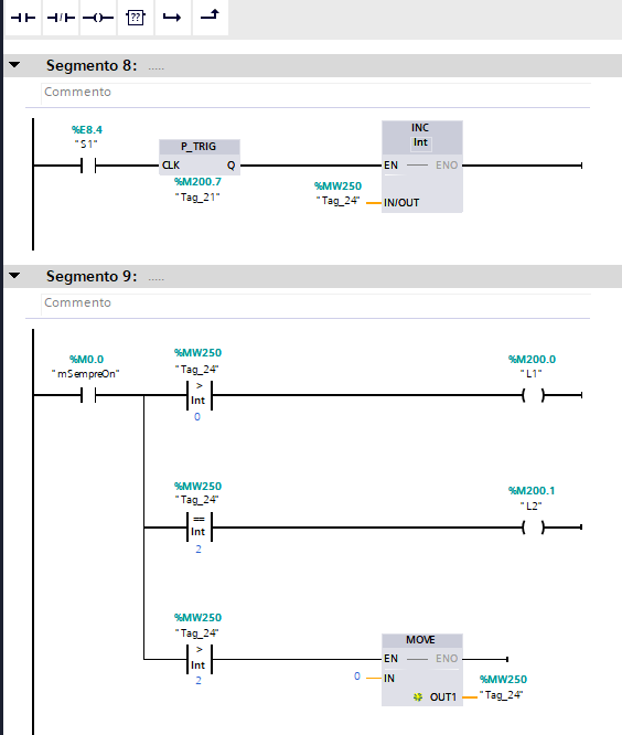

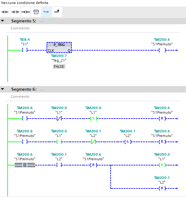

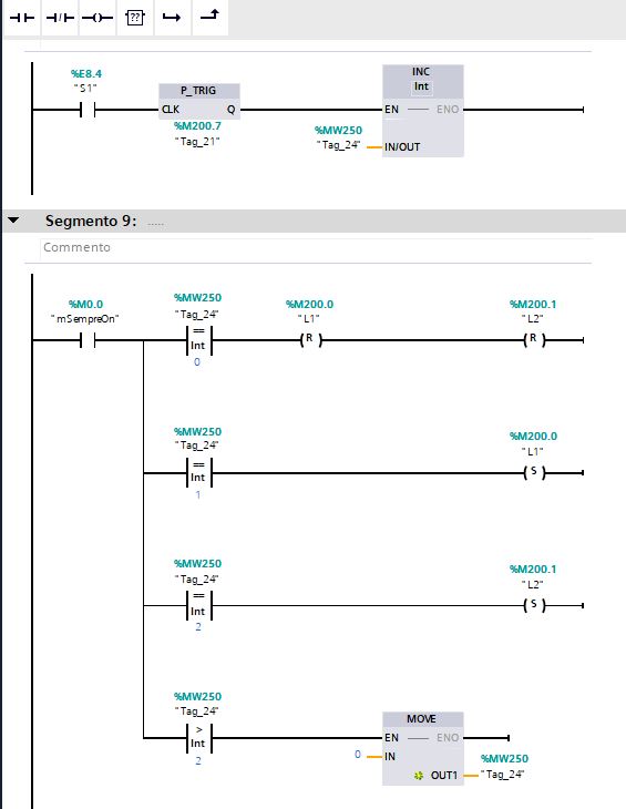

bielle73 Inserito: 31 maggio 2021 Segnala Share Inserito: 31 maggio 2021 Buongiorno, dovrei risolvere un esercizio su Tia Portal che mi sta arrovellando il cervello : ho un pulsante S1 una lampada L1 una lampada L2 Con la pressione del pulsante S1 devo accendere la lampada L1. Con una seconda pressione del pulsante S1 devo accendere la lampada L2 mantenendo L1 accesa Con un'ultima pressione del pulsante devo spegnere entrambe le lampade. Sto provando con l'autoritenuta Set / Reset ma sto facendo un pò di difficoltà. Potreste aiutarmi, grazie. Link al commento Condividi su altri siti More sharing options...
Cip77 Inserita: 31 maggio 2021 Segnala Share Inserita: 31 maggio 2021 Ciao, questo funziona. Come esercizio ti consiglio di studiarlo e migliorarlo. Ciao, Claudio. Link al commento Condividi su altri siti More sharing options...
84paolo Inserita: 31 maggio 2021 Segnala Share Inserita: 31 maggio 2021 ciao. senza fare tanti set/reset, ogni fronte di salita del pulsante incrementi di 1 una Word e aggiungi un controllo che se maggiore di 2 azzeri la word. poi la lampadina 1 la comandi con la word>0 e la lampadina 2 con la word=2 Link al commento Condividi su altri siti More sharing options...
bielle73 Inserita: 31 maggio 2021 Autore Segnala Share Inserita: 31 maggio 2021 30 minuti fa, 84paolo scrisse: ciao. senza fare tanti set/reset, ogni fronte di salita del pulsante incrementi di 1 una Word e aggiungi un controllo che se maggiore di 2 azzeri la word. poi la lampadina 1 la comandi con la word>0 e la lampadina 2 con la word=2 Cioè? Link al commento Condividi su altri siti More sharing options...
Cip77 Inserita: 31 maggio 2021 Segnala Share Inserita: 31 maggio 2021 Cioè ........... Ad esempio sempre con i set/reset così: Oppure come ha detto Paolo così: Link al commento Condividi su altri siti More sharing options...
