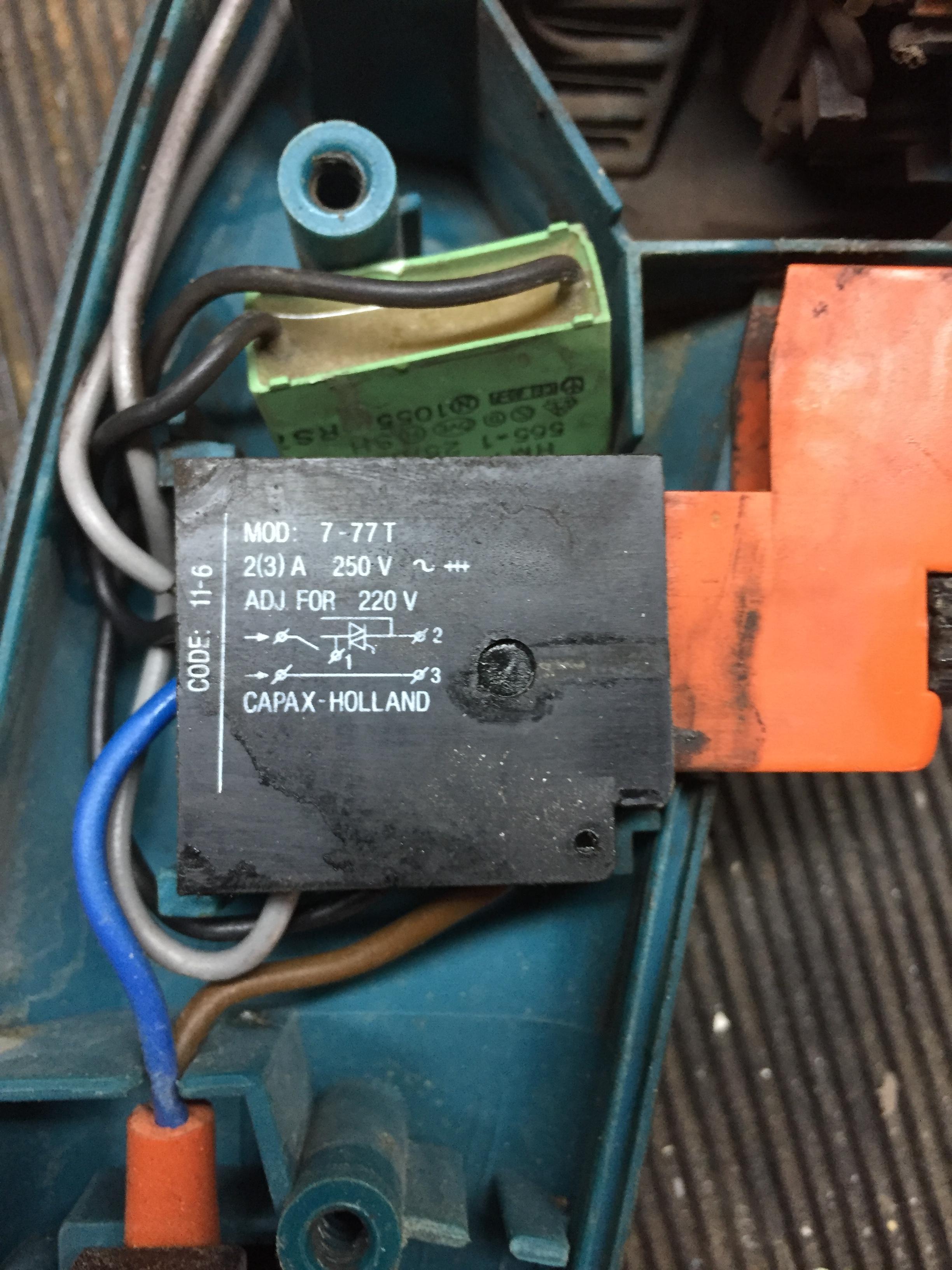

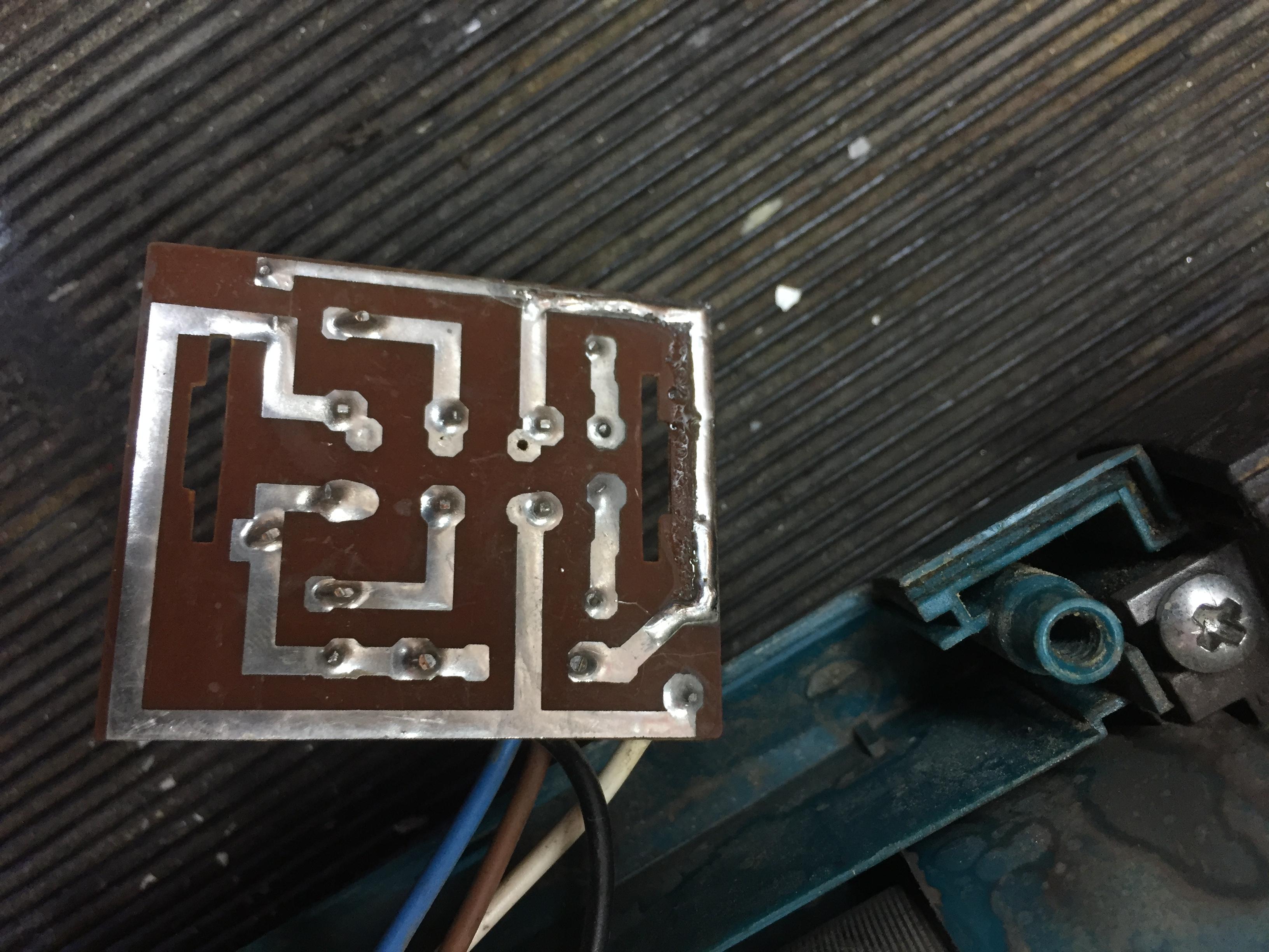

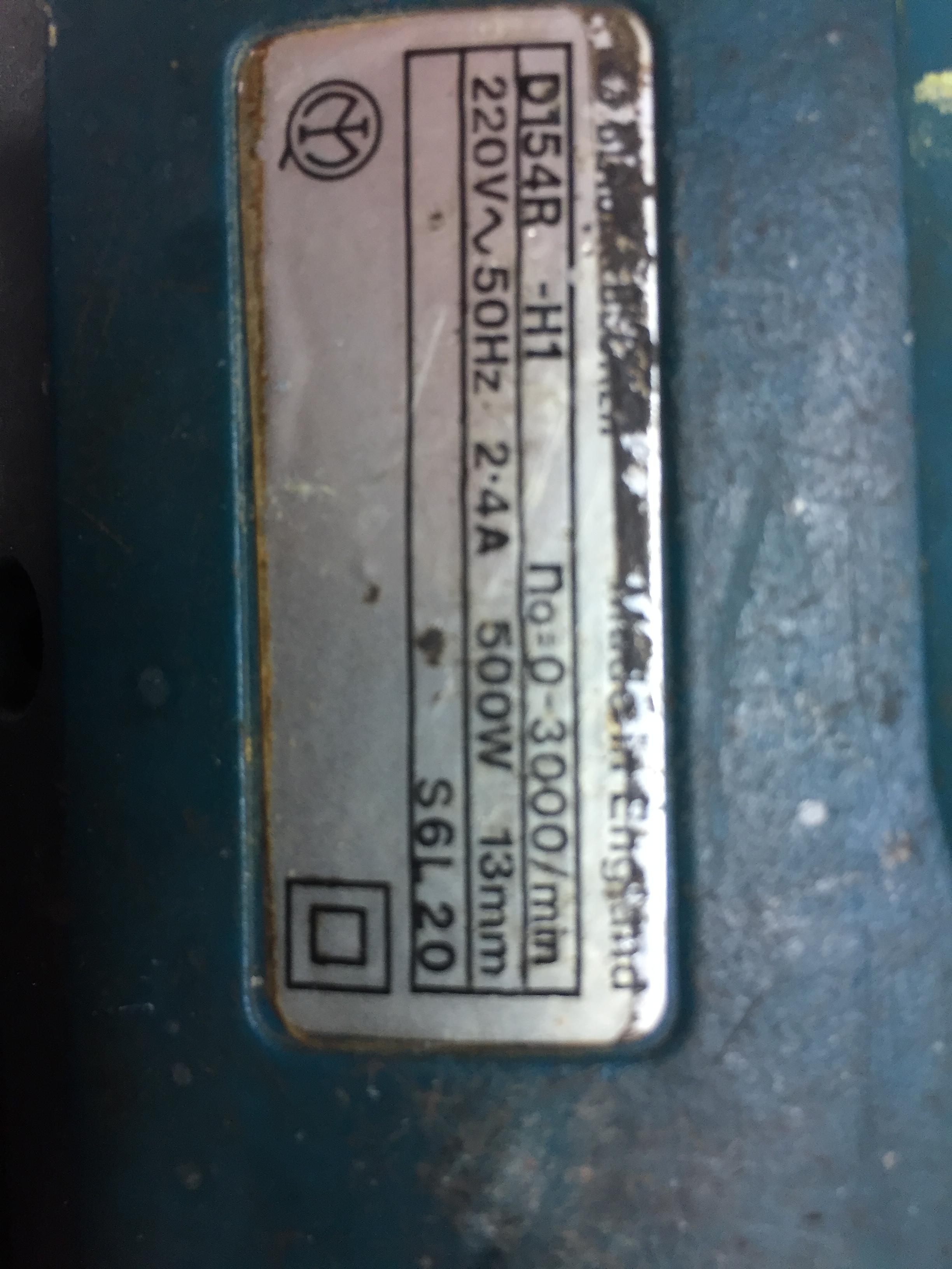

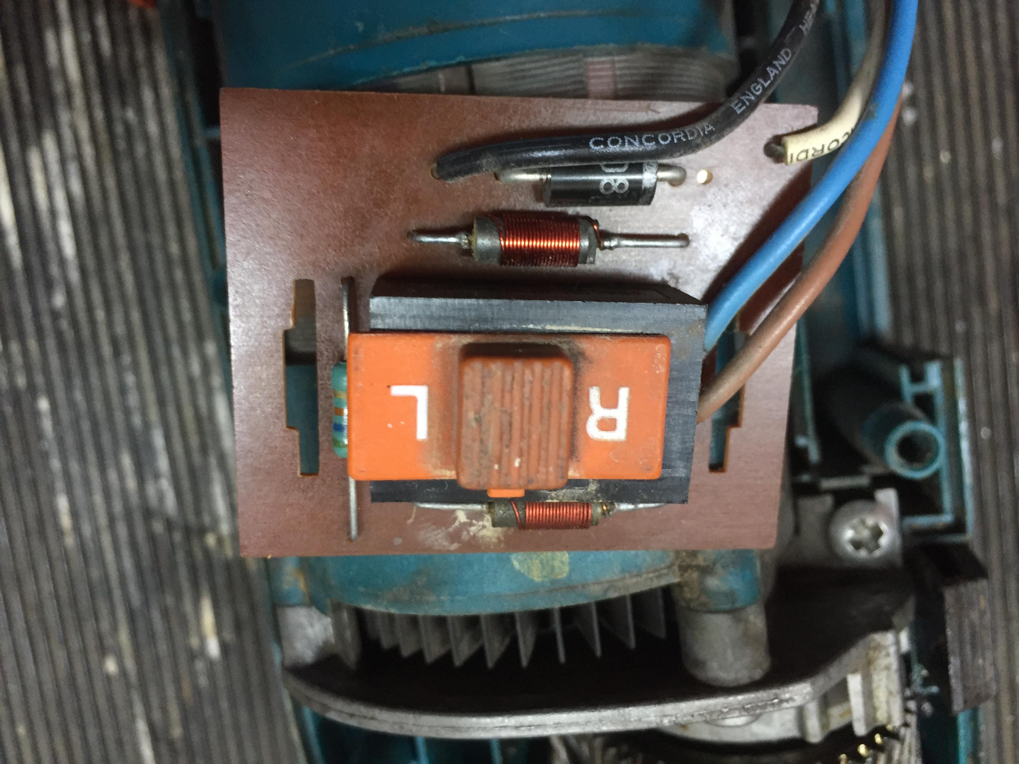

rubio2002it Inserito: 1 giugno 2021 Segnala Inserito: 1 giugno 2021 Ciao mi hanno portato un trapano mod. D154R il regolatore di velocità non va. Non c'è regolazione, se schiacci appena gira piano se continui a schiacciare invece di avere un aumento costante dei giri va alla massima velocità. Ho aperto l'interruttore dove è presente solo un potenziometro che mostra una resistenza di circa 500 ohm, mentre sull'altra schedina che fa in modo che il trapano giri a destra o sinistra sono presenti: un diodo, delle induttanze ed una resistenza, misurati sono tutti buoni. Riflettendo sull'interruttore è presente uno schemino dove si vede un triac, a parte che non si capisce dove va collegato il gate, ma il triac non l'ho trovato da nessuna parte. Potete aiutarmi? Grazie
patatino59 Inserita: 1 giugno 2021 Segnala Inserita: 1 giugno 2021 Il Triac è dentro allo scatolotto nero. Se hai un pò di pratica con elettronica e saldatore puoi provare a sostituirlo.
rubio2002it Inserita: 1 giugno 2021 Autore Segnala Inserita: 1 giugno 2021 Ciao lo scatolotto dell’interruttore l’ho aperto ed a parte un simil potenziometro due mollette e dei contatti mobili che dovrebbero bypassare il potenziometro non c’è altro. Non vorrei che fosse già stato aperto e per farlo funzionare è stato tolto
DavidOne71 Inserita: 1 giugno 2021 Segnala Inserita: 1 giugno 2021 non riesci a fare una foto dell'interno?
rubio2002it Inserita: 1 giugno 2021 Autore Segnala Inserita: 1 giugno 2021 Ciao 10 minuti fa, DavidOne71 scrisse: non riesci a fare una foto dell'interno? guarda per richiuderlo ho impiegato due giorni, ti posso assicurare che tra mollette contatti mobili e potenziometro non credo ci sia lo spazio per un triac
DavidOne71 Inserita: 1 giugno 2021 Segnala Inserita: 1 giugno 2021 lo schema dice che tra 1 e 2 c'è un triac
rubio2002it Inserita: 2 giugno 2021 Autore Segnala Inserita: 2 giugno 2021 (modificato) Ciao 12 ore fa, DavidOne71 scrisse: lo schema dice che tra 1 e 2 c'è un triac l’avevo notato, infatti all’inizio avevo scritto che non si capiva cosa andasse a comandare il gate. Tenete presente che il 2 ed il 3 vanno al motore ed il morsetto 1 è ponticellato con il filo marrone Modificato: 2 giugno 2021 da rubio2002it
