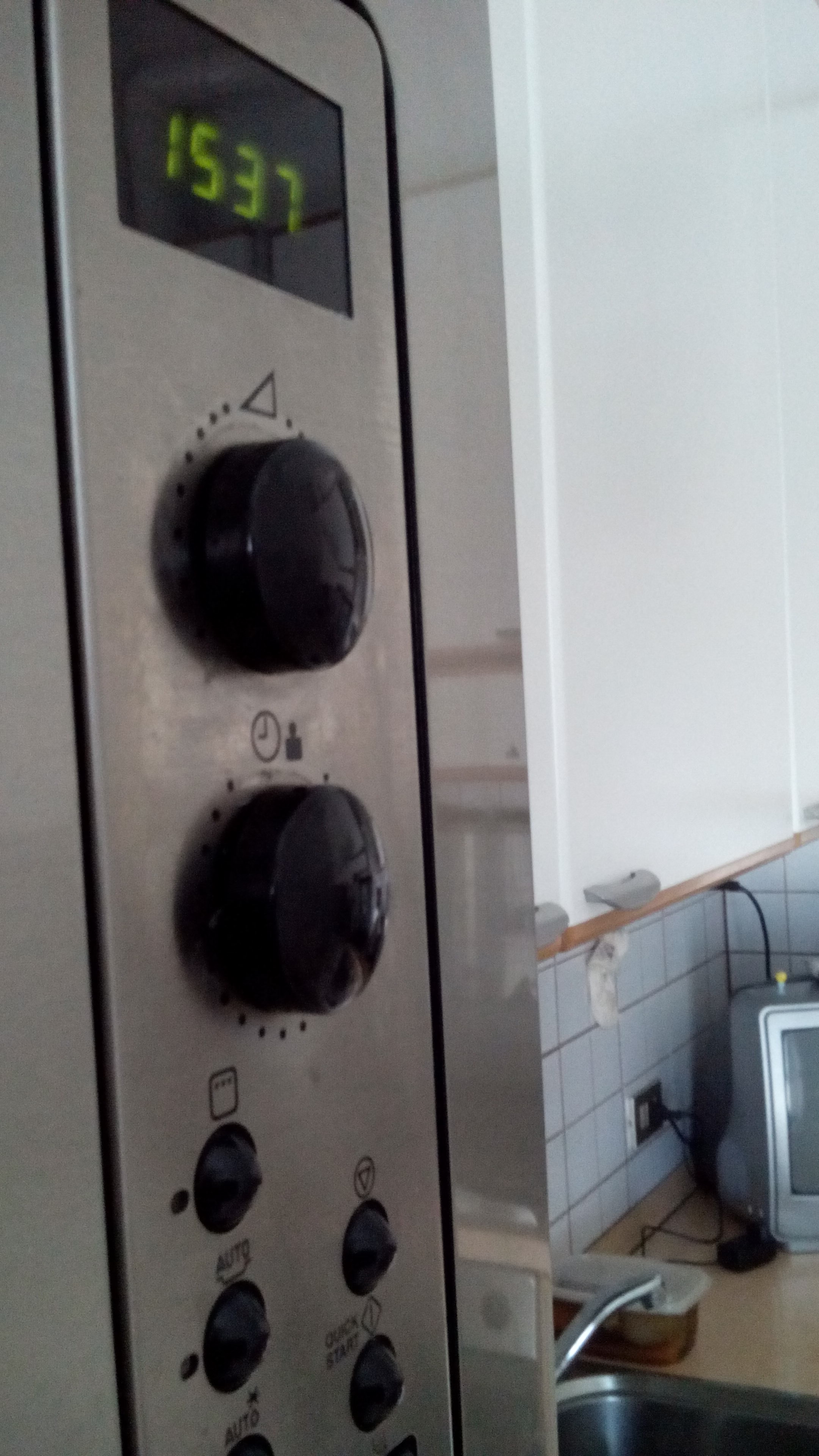

tocc48 Inserito: 1 giugno 2021 Segnala Inserito: 1 giugno 2021 Salve a tutti sono abbastanza anziano, mi trovo alle prese con questo vecchio microonde Rex mod. MO 921 che nonostante l'età funziona tuttora benissimo a parte il pomello di comando che segnala sul display numeri a casaccio. DEVO sostituire il potenziometro sulla scheda ma non riesco a sfilare le manopole esterne, e non c'è verso di capire come si fà senza usare la forza bruta da distruggerle, Vi allego una foto sperando che qualcuno mi dica come si tolgono. grazie
E685X Inserita: 1 giugno 2021 Segnala Inserita: 1 giugno 2021 Ciao Passando il dito sulla manopola non senti una specie di scalino, tale da farti intuire che il frontale della manopola riesca a separarsi dalla parte laterale? Non ho esperienza su quel tipo di apparecchi, il mio vuole essere un semplice suggerimento
tocc48 Inserita: 3 giugno 2021 Autore Segnala Inserita: 3 giugno 2021 Ho verificato , su entrambe le manopole non c'è nulla di quanto segnalatomi, sono perfettamente lisce. Ho provato con un grosso ago a insistere sullo stelo per trovare un qualche cosa che riesca a separarle, ma temo di sfasciare tutto. Ho cercato di vedere all'interno ( usando tutte le precauzioni contro shock elettrostatici del condensatore) se per caso è possibile rimuovere le due schede elettroniche sovrapposte, (niente da fare) gli steli dei due pomelli non consentono di staccare le parti . Se riuscissi a strappare via queste due manopole, e mi si lasciasse di intervenire sul potenziometro guasto, dopo la riparazione non dovrebbe essere difficile recuperare due pomellini che possano supplire, anche a costo di riprodurli con una stampante in 3D. Grazie a tutti
E685X Inserita: 4 giugno 2021 Segnala Inserita: 4 giugno 2021 Dall'esploso non si vede nulla che trattenga le manopole all'esterno, soltanto un sopporto interno che probabilmente "adatta" il potenziometro alla manopola Io ti direi di provare a tirarle utilizzando un'attrezzo simile, in modo da limitare i danni: https://www.amazon.it/Phyles-Strumento-Rimozione-Autoradio-Smontaggio/dp/B07B7F5T8D/ref=sr_1_6?__mk_it_IT=ÅMÅŽÕÑ&crid=2HRHIOACIIOZ8&dchild=1&keywords=kit+smontaggio+pannelli+auto&qid=1622800691&sprefix=kit+smontaggio%2Caps%2C193&sr=8-6
E685X Inserita: 4 giugno 2021 Segnala Inserita: 4 giugno 2021 (modificato) Consiglierei inoltre di riscaldare le manopole con un asciugacapelli prima di provare ad estrarle, in questo modo si riduce il rischio di romperle Modificato: 4 giugno 2021 da E685X
tocc48 Inserita: 7 giugno 2021 Autore Segnala Inserita: 7 giugno 2021 Ok in attesa che mi arrivi il set di attrezzi che mi hai indicato, ti pregherei di postarmi il l'esploso di cui hai parlato nella tua risposta di venerdi, O perlomeno il Link da scaricare grazie mille
