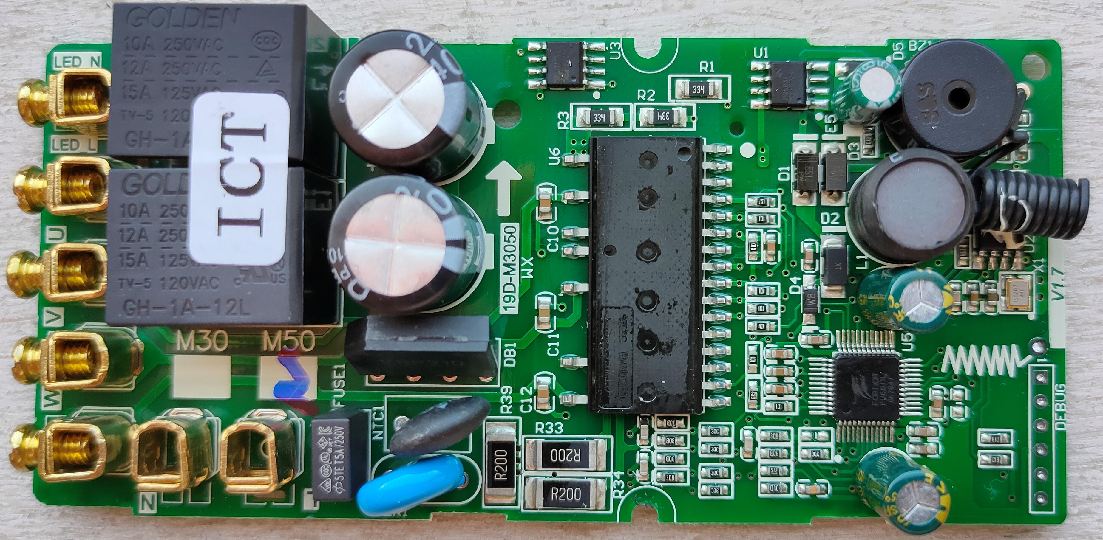

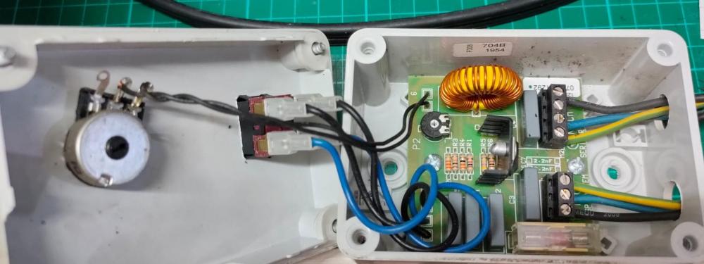

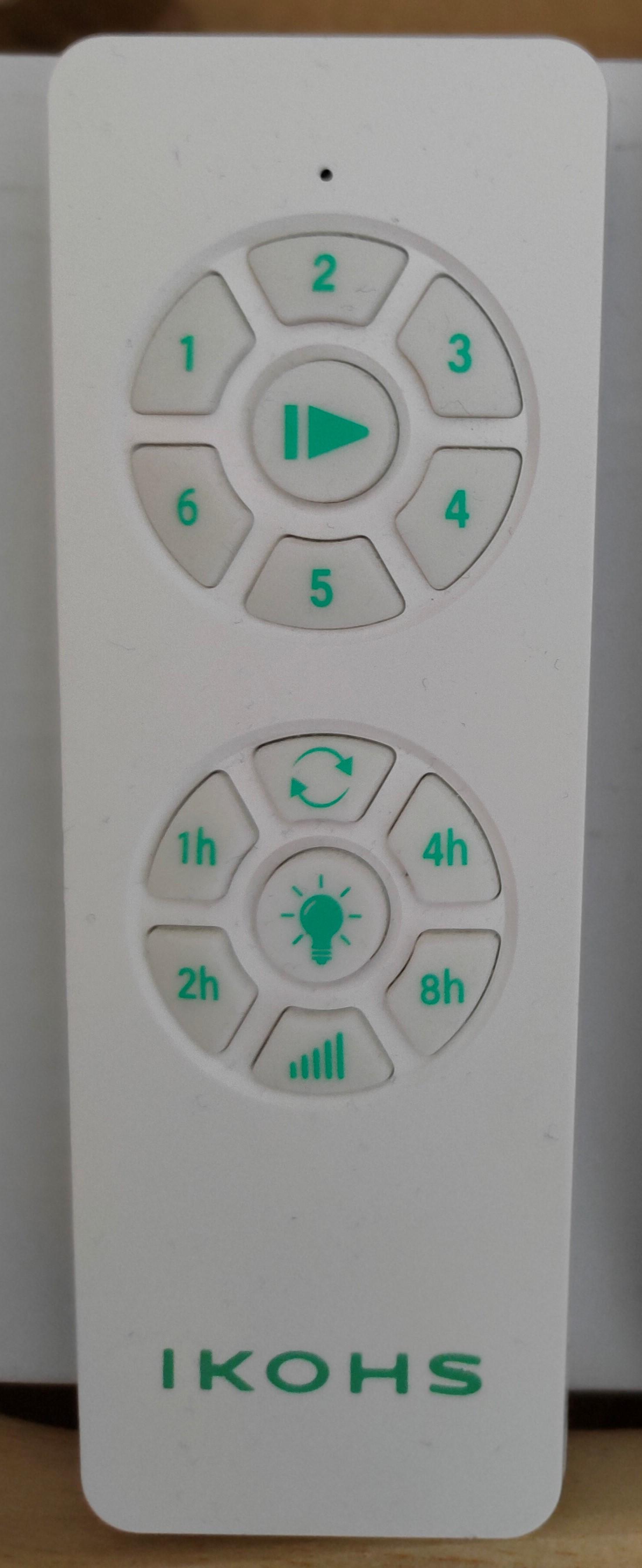

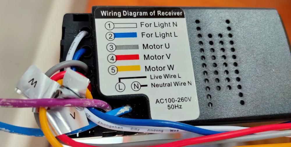

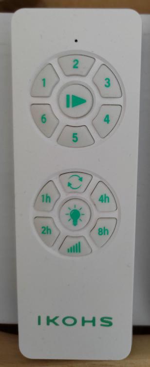

goldrake74 Inserito: 1 giugno 2021 Segnala Inserito: 1 giugno 2021 Buonasera a tutti. Ho la necessità di ridurre la velocità di un ventilatore a tre pale da soffitto, questo è dotato di telecomando a 6 velocità, anche settando in velocità 1 gira troppo veloce, a me basta far girare l'aria sulla stanza. Probabilmente dovrò eliminare il circuito smd che controlla la velocità del motore, oppure è possibile abbassare la velocità dopo il ricevitore del telecomando? Questo controlla anche la lampada led sotto il ventilatore. Cosa potrei fare? Grazie a tutti!
patatino59 Inserita: 1 giugno 2021 Segnala Inserita: 1 giugno 2021 Se ha un motore AC monofase devi mettere in serie al motore un condensatore a carta da 4,7 a 10 uF (da provare) a 630 volt. Per altre tipologie di motore vediamo. Se il controllo sul motore lo fa la scheda elettronica occorre conoscerne le caratteristiche.
goldrake74 Inserita: 2 giugno 2021 Autore Segnala Inserita: 2 giugno 2021 Grazie per avermi risposto patatino59 Il ventilatore è un IKOHS LIGHTCALM NICKEL - Ventilatore a soffitto 40W DC Reverse, non viene specificato che motore è... Se ti serve lo scollego e faccio delle foto..
piergius Inserita: 2 giugno 2021 Segnala Inserita: 2 giugno 2021 19 ore fa, goldrake74 scrisse: anche settando in velocità 1 gira troppo veloce, a me basta far girare l'aria sulla stanza. Consultando il catalogo, questo tipo di ventilatore potrebbe essere già equipaggiato di varie opzioni, tra cui un comando che chiamano: " Funzione estate/inverno", (ma lo puoi utilizzare quando vuoi !) consente di invertire il senso di rotazione proprio per "far girare l'aria sulla stanza" senza investire chi si trova sotto. ["Cambiando il senso di rotazione delle pale, distribuisce in modo uniforme il calore... che sale verso il soffitto (pos. inverno) , o dissipa l’aria calda (pos. estate) " ] . Altri prodotti per questa funzione sono provvisti di un commutatore manuale, 2 vie 3 posizioni; ottenendo nel caso del motore a corrente continua l'inversione della polarità.
goldrake74 Inserita: 2 giugno 2021 Autore Segnala Inserita: 2 giugno 2021 Grazie piergius. Si questo modello inverte la rotazione delle pale, purtroppo anche alla velocità più bassa per me è troppo veloce...
piergius Inserita: 3 giugno 2021 Segnala Inserita: 3 giugno 2021 16 ore fa, goldrake74 scrisse: 1) questo modello inverte la rotazione delle pale, 2) purtroppo anche alla velocità più bassa per me è troppo veloce... 1) È fastidioso anche dirigendo l' aria verso l' alto? Oppure è solo più laborioso il comando ? 2) Rileva i dati del motore, quanti fili e tensione, potenza, corrente. (esempio: 2 fili 24 V 40 W 1,7 A; prova a interporre su un filo tra ricevitore e motore 1 lampada a incandescenza da12 V 21 W ; dovrebbe introdurre una caduta di circa 8 V dissipando max 9 W; al motore arrivano circa 16 V- 1,1 A; la potenza max sarà dimezzata, circa 18 W. Verifica se parte da fermo selezionando le velocità basse, altrimenti serve un resistore o un' altra lampada in parallelo alla prima) 3) Se al motore arrivano più fili, rileva prima i collegamenti con la scheda e la misura in Ohm tra di essi.
goldrake74 Inserita: 9 luglio 2021 Autore Segnala Inserita: 9 luglio 2021 (modificato) Ciao, eccomi dopo un pò di tempo causa lavoro. Ho fatto 2 foto al comando del ventilatore. Risulta fastidioso anche invertendo l'aria verso l'alto. Se dovessi collegare uno dei tanti riduttore di tensione risolverei il problema? Però al motore vanno 3 fili, non 2... Modificato: 9 luglio 2021 da goldrake74 Testo modificato
DavidOne71 Inserita: 9 luglio 2021 Segnala Inserita: 9 luglio 2021 con quell'elettronica potrebbe girare a bassissimi giri, chissa perchè non lo hanno fatto
DavidOne71 Inserita: 9 luglio 2021 Segnala Inserita: 9 luglio 2021 lo si comanda tramite app smartphone?
Livio Orsini Inserita: 10 luglio 2021 Segnala Inserita: 10 luglio 2021 9 ore fa, goldrake74 ha scritto: Però al motore vanno 3 fili, non 2. Dal tipo di controllo sembra che il motore sia un BLDC (brushless dc o trapezoidale). Se così è la velocità dipende dalla frequenza; le 6 frequenze, probabilemente, sono 6 valori impostati a firmware. Solo conoscendo il modo di comando del ventilatore si può capire se viene inviato un codice per selezionare la frequenza o se viene inviato un valore. Nel primo caso è praticamente impossiible effettuare alcuna variazione, mentre nel secondo sarebbe teoricamente possibile
goldrake74 Inserita: 10 luglio 2021 Autore Segnala Inserita: 10 luglio 2021 10 ore fa, DavidOne71 ha scritto: lo si comanda tramite app smartphone? Il modello che si controlla con il smartphone è il nuovo 2021 1 ora fa, Livio Orsini ha scritto: Dal tipo di controllo sembra che il motore sia un BLDC (brushless dc o trapezoidale). Se così è la velocità dipende dalla frequenza; le 6 frequenze, probabilemente, sono 6 valori impostati a firmware. Solo conoscendo il modo di comando del ventilatore si può capire se viene inviato un codice per selezionare la frequenza o se viene inviato un valore. Nel primo caso è praticamente impossiible effettuare alcuna variazione, mentre nel secondo sarebbe teoricamente possibile Quindi da quello che ho capito non è fattibile avere una ulteriore regolazione. Troppo complicato. Proverò a mettere un regolatore elettronico tra il neutro e uno dei 3 fili colorati che vanno al motore della ventola. Grazie
DavidOne71 Inserita: 10 luglio 2021 Segnala Inserita: 10 luglio 2021 1 ora fa, goldrake74 ha scritto: Proverò a mettere un regolatore elettronico tra il neutro e uno dei 3 fili colorati che vanno al motore della ventola. non va bene
Livio Orsini Inserita: 10 luglio 2021 Segnala Inserita: 10 luglio 2021 3 ore fa, goldrake74 ha scritto: Proverò a mettere un regolatore elettronico tra il neutro e uno dei 3 fili colorati che vanno al motore della ventola. Assolutamente da non fare! Potresti anche provocare danni irreversibili al motore ed al controllo. In che modo imposti la velocità? hai un selettore?
goldrake74 Inserita: 10 luglio 2021 Autore Segnala Inserita: 10 luglio 2021 Questo il telecomando originale del ventilatore. Come si vede ci sono sopra 6 velocità, anche la prima quella più bassa dà fastidio...
goldrake74 Inserita: 10 luglio 2021 Autore Segnala Inserita: 10 luglio 2021 Volevo provare con questo riduttore di recupero, anche se non permette di essere telecomandabile una volta trovata la velocità lo lascio così. Il problema è se è fattibile...
Livio Orsini Inserita: 10 luglio 2021 Segnala Inserita: 10 luglio 2021 (modificato) Scusa ma hai letto quello che abbiamo scritto in precedenza? Non va bene! Oltre al fatto che un BLDC non puoi alimentarlo con un dimmer a taglio di fase, che l'uscita dell'alimentatore di un BLDC non può essere dimmerata, il motore in questione è trifase, mentre il dimmer è un monofase. Si potrebbe tentare di "sniffare" quello che esce dal telecomando, anche se quasi certamente è solo un codice da 1 a 6. Modificato: 10 luglio 2021 da Livio Orsini
goldrake74 Inserita: 10 luglio 2021 Autore Segnala Inserita: 10 luglio 2021 Scusa Livio, mi ero interstadito che fosse un motore a spazzole, invece di un BLDC, che ha bisogno della sua elettronica per gestirlo. Allora sarebbe da sentire il produttore, proverò a scrivere 2 righe, dovrebbe essere dalla Spagna. Altrimenti lo cambierò totalmente, e andrò in un negozio fisico per sincerarmi della velocità/rumorosità. Grazie a tutti per aver partecipato alla discussione! 😁
DavidOne71 Inserita: 10 luglio 2021 Segnala Inserita: 10 luglio 2021 3 ore fa, goldrake74 ha scritto: Allora sarebbe da sentire il produttore, proverò a scrivere 2 righe è l'unica soluzione, o bisognerebbe riscrivere il firmware ma è una cosa piuttosto complicata
Livio Orsini Inserita: 11 luglio 2021 Segnala Inserita: 11 luglio 2021 9 ore fa, DavidOne71 ha scritto: bisognerebbe riscrivere il firmware ma è una cosa piuttosto complicata Non basterebbe; il micro è un OTP e bisgnerebbe sostituirlo con un altro avente il firmware modificato.
