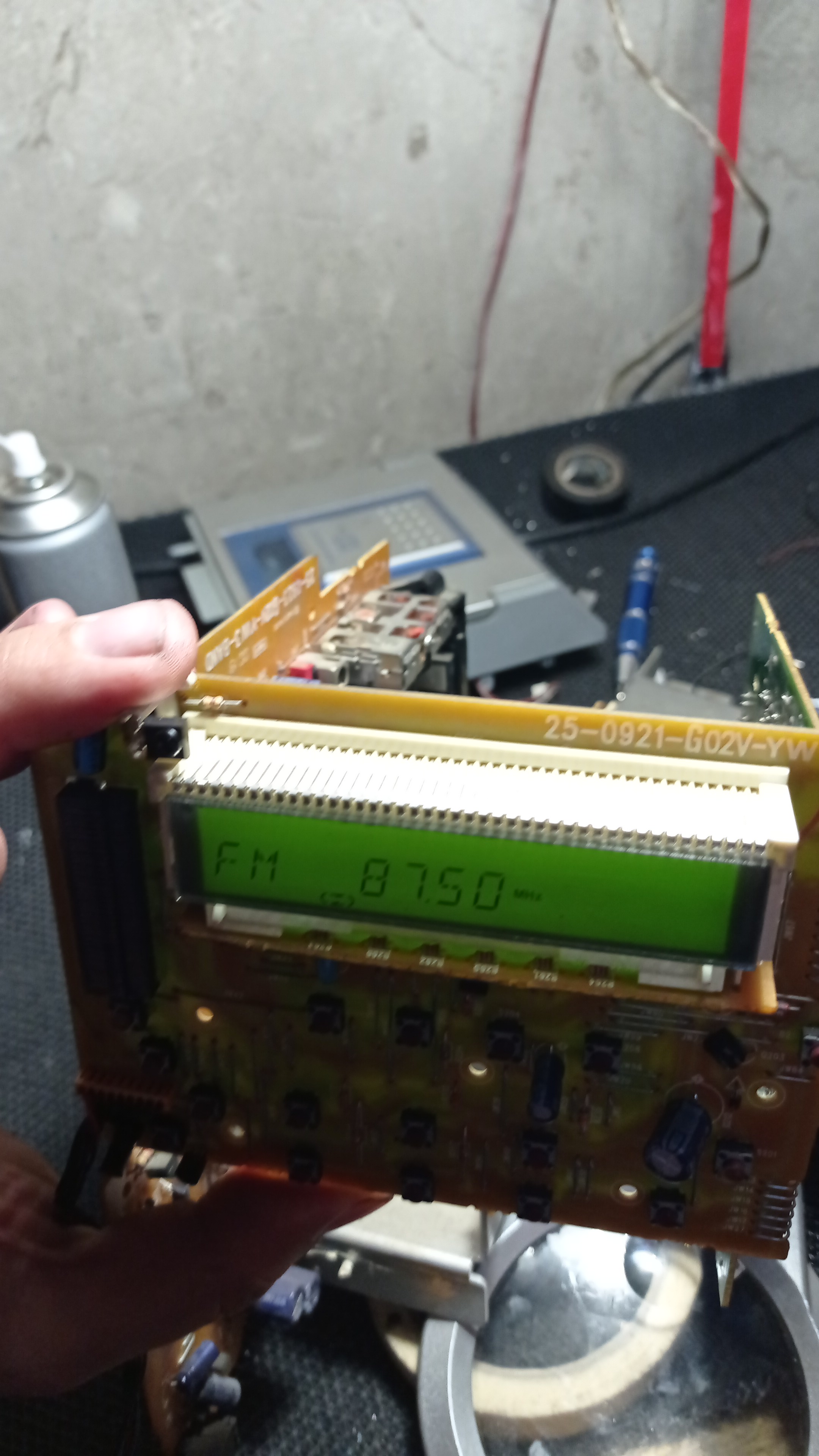

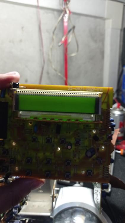

paolobike87 Inserito: 2 giugno 2021 Segnala Inserito: 2 giugno 2021 Buongiorno! prima di accantonare lo stereo, chiedevo a voi del gruppo se la cosa non è tanto grave e se si può risolvereo stereo presenta il difetto: il display si vede ma soltanto guardandolo dall' alto (credo sia un fatto di controluce). Il difetto si presenta sia con la retroilluminazione accesa che spenta. Il display non so come sia alimentato ma tutti i pin convergono in un grande chip a ridosso della scheda. Grazie a tutti!!!
Riccardo Ottaviucci Inserita: 2 giugno 2021 Segnala Inserita: 2 giugno 2021 (modificato) il display è lcd o led? Nel primo caso può essere la retroilluminazione con qualche lampadina bruciata,nel secondo può essere qualche elettrolitico sull'alimentatore. Questo il service Modificato: 2 giugno 2021 da Riccardo Ottaviucci
Riccardo Ottaviucci Inserita: 2 giugno 2021 Segnala Inserita: 2 giugno 2021 ci sono led per la retroilluminazione,di sicuro qualcuno o più di uno è bruciato
paolobike87 Inserita: 2 giugno 2021 Autore Segnala Inserita: 2 giugno 2021 Ciao! I led funzionano tutti ! Si vede male anche quando la retroilluminazione è spenta nella modalità standby. Grazie Riccardo!
Riccardo Ottaviucci Inserita: 2 giugno 2021 Segnala Inserita: 2 giugno 2021 e allora il display ha qualche problema interno,credo che potrai farci ben poco
paolobike87 Inserita: 2 giugno 2021 Autore Segnala Inserita: 2 giugno 2021 Quello che penso anch' io ! Tra l' altro arriva dalla discarica!
paolobike87 Inserita: 3 giugno 2021 Autore Segnala Inserita: 3 giugno 2021 Chiedo venia! Prima di confermare che il display è rotto non può essere l' alimentazione? Non è un display al bulbo?
Riccardo Ottaviucci Inserita: 3 giugno 2021 Segnala Inserita: 3 giugno 2021 dalle foto è un lcd e poi la conferma ce l'hai analizzando lo schema che ti ho linkato
paolobike87 Inserita: 8 giugno 2021 Autore Segnala Inserita: 8 giugno 2021 Ho risolto il problema sostituendo una resistenza ! Come faccio a metterlo nella sezione guasti risolti? Devo aprire un altra discussione nei guasti risolti? Così posso spiegare meglio la riparazione
M. N. Inserita: 2 novembre 2021 Segnala Inserita: 2 novembre 2021 Salve. Ho lo stesso stereo con identico problema ma nella sezione guasti risolti non trovo la soluzione. Posso sapere che resistenza mettere e dove? Grazie in anticipo.
Riccardo Ottaviucci Inserita: 3 novembre 2021 Segnala Inserita: 3 novembre 2021 prova a mandare un MP all'autore
