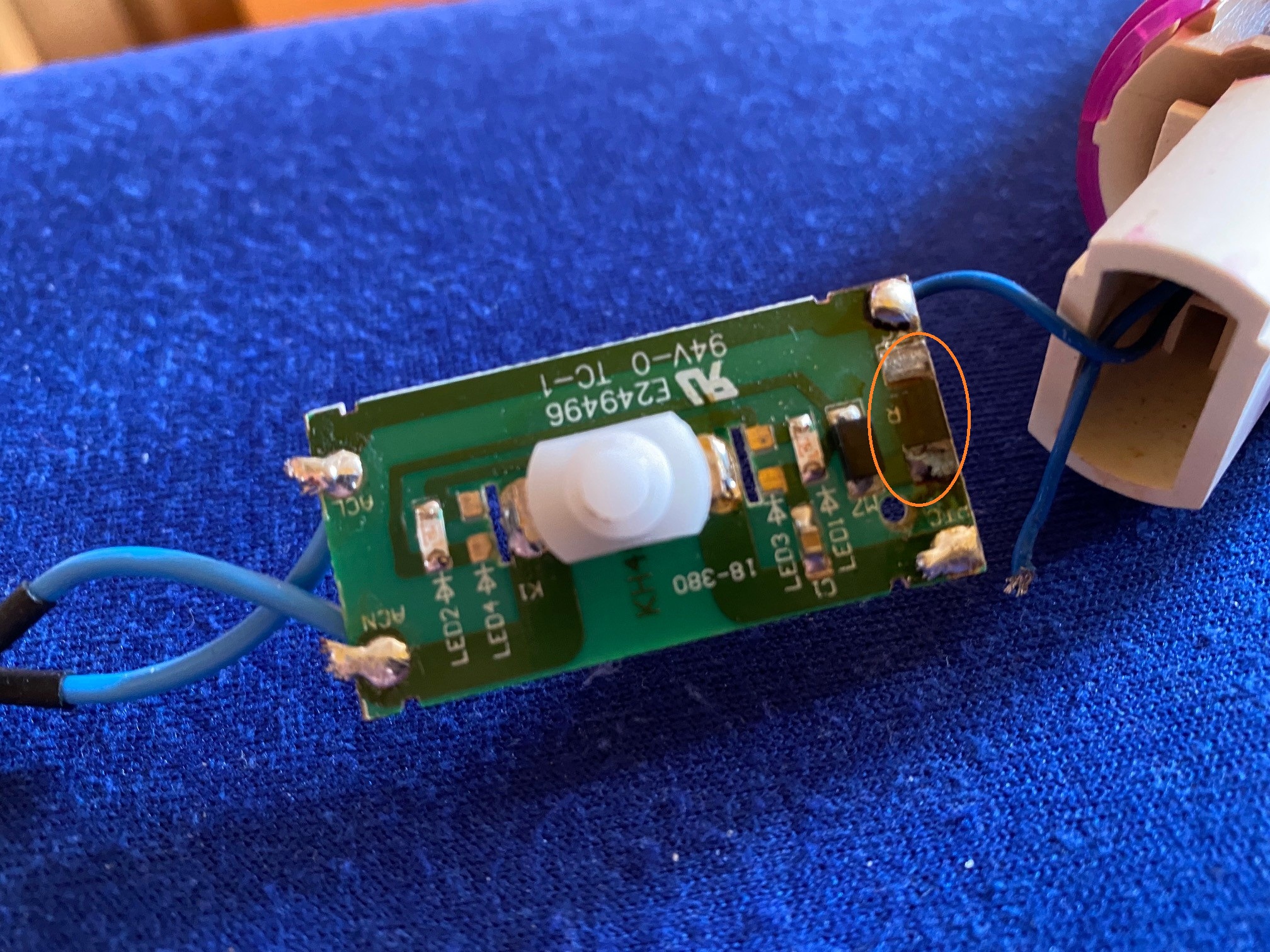

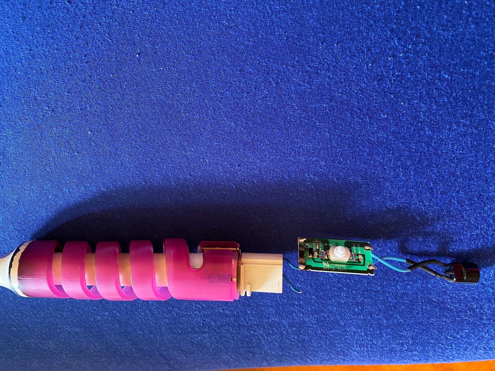

martinetto Inserito: 2 giugno 2021 Segnala Share Inserito: 2 giugno 2021 Salve a tutti, qualcuno ha dimestichezza con questi circuiti, devo saldare una resistenza che non so il suo valore... In sostanza la piastra ha smesso di funzionare da un momento all' altro... Aperta, ho staccato un filo della resistenza per misurarla senza avere ritorni del circuito, 16 kohm... Mi sono accorto poi che nel PCB manca una resistenza (si è disintegrata con il calore credo)... E' in serie con un capo della resistenza che scalda, perciò penso debba avere un basso valore e un medio vattaggio... Ringrazio anticipatamente i volonterosi... Link al commento Condividi su altri siti More sharing options...
Dumah Brazorf Inserita: 2 giugno 2021 Segnala Share Inserita: 2 giugno 2021 Da quel che vedo secondo me serve solo ad alimentare i led ad arricciacapelli acceso. Non scalda lo stesso? Link al commento Condividi su altri siti More sharing options...
martinetto Inserita: 6 giugno 2021 Autore Segnala Share Inserita: 6 giugno 2021 no... non funziona Link al commento Condividi su altri siti More sharing options...
Dumah Brazorf Inserita: 6 giugno 2021 Segnala Share Inserita: 6 giugno 2021 (modificato) Controlla l'interruttore. Al limite puoi bypassarlo del tutto e far presente alla lady di staccare sempre la spina. Ripensandoci 16k a temperatura ambiente per una ptc non hanno senso. E' tutto da buttare. Modificato: 6 giugno 2021 da Dumah Brazorf Link al commento Condividi su altri siti More sharing options...
