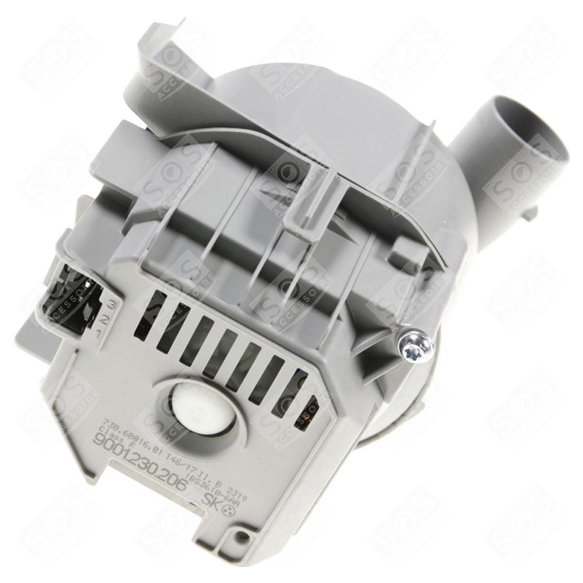

Ciao ragazzi, avrei bisogno di un vostro aiuto. A breve contatterò l'assistenza ufficiale però vorrei, grazie al vostro aiuto, non arrivare totalmente impreparato.   Possediamo da 5 anni la lavastoviglie in oggetto, sempre andata molto molto bene e di cui siamo molto soddisfatti. Da un mesetto circa si verifica il seguente problema: facciamo partire il lavaggio (qualsiasi tipo di lavaggio) e la lavastoviglie quando inizia a lavare le stoviglie (quindi 5-10 minuti dopo la partenza
