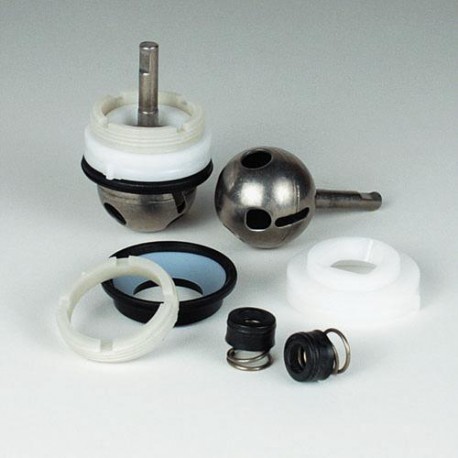

robi73 Inserito: 14 giugno 2021 Segnala Inserito: 14 giugno 2021 Buongiorno, ho effettuato un intervento al miscelatore della mia doccia in quanto gocciolava dal soffione e nello smontarlo ho notato che si trattava di un oggetto mai visto prima, la leva è a sfera e le guarnizioni interne hanno le sedi per le molle che le sospingono in avanti ( le foto saranno più chiare) . Devo sostituire le due guarnizioni nere ma non mi riesce trovarle nè nei negozi di idraulica nè sul web. Qualcuno sarebbe così gentile da indicarmi dove potrei trovarle ? Grazie
robertice Inserita: 14 giugno 2021 Segnala Inserita: 14 giugno 2021 Non è chiara la foto, ma credo che ti si è smontata solo parte della cartuccia
robi73 Inserita: 14 giugno 2021 Autore Segnala Inserita: 14 giugno 2021 Lo so che non è chiara ma più di un tot di KB non fa inserire, davvero non so come fare
miciobicio Inserita: 14 giugno 2021 Segnala Inserita: 14 giugno 2021 Quoto Robertice. La cartuccia ti si è aperta, una parte ti è rimasta in mano, la a parte cilindrica è rimasta nell'incasso del rubinetto. La devi estrarre.
robi73 Inserita: 15 giugno 2021 Autore Segnala Inserita: 15 giugno 2021 (modificato) Buongiorno, il mio intento non è sostituire la cartuccia ma le guarnizioni interne nere e le molle retrostanti che sono causa del leggero trafilamento d'acqua a causa della vetustà delle stesse. Il resto, malgrado l'età, funziona perfettamente. https://postimg.cc/gallery/8GjCYGr Il concetto è pari a quello riportato qui https://blog.bricobravo.com/riparare-rubinetto/ Alla voce "Come aggiustate un rubinetto con valvola a sfera " Modificato: 15 giugno 2021 da robi73
robertice Inserita: 15 giugno 2021 Segnala Inserita: 15 giugno 2021 13 minuti fa, robi73 scrisse: il mio intento non è sostituire la cartuccia ma le guarnizioni interne nere e le molle Buona fortuna
robertice Inserita: 15 giugno 2021 Segnala Inserita: 15 giugno 2021 Quindi l'hai smontato fotografato, rimontato per usare la doccia e poi ti sei messo a girare cercando pezzi introvabili....e anche se fosse non hai la certezza che tutto funzionerà bene Non facevi prima a sostituire tutta la cartuccia?
miciobicio Inserita: 15 giugno 2021 Segnala Inserita: 15 giugno 2021 41 minuti fa, robertice scrisse: Non facevi prima a sostituire tutta la cartuccia? Viste le nuove foto, non può essere che non ci sia la cartuccia, ma veramente solo quella sfera e i gommini? 🤔
robi73 Inserita: 15 giugno 2021 Autore Segnala Inserita: 15 giugno 2021 (modificato) Forse mi sono espresso male, la cartuccia, in questo genere di miscelatori, è proprio il kit di ricambio comprendente la valvola a sfera, le oring con le molle, oltre che viti, guarnizioni, bloccaggi......... Peraltro, finalmente l'ho trovato e non costa nemmeno pochissimo ma comunque va bene, dopo tanti anni mi pare il minimo. Grazie comunque per la fattiva collaborazione. Modificato: 15 giugno 2021 da robi73
robertice Inserita: 15 giugno 2021 Segnala Inserita: 15 giugno 2021 Scusa non avevo visto le nuove foto Guardando ricordo che mi è già capitato quel kit anche se non ricordo la marca
robi73 Inserita: 15 giugno 2021 Autore Segnala Inserita: 15 giugno 2021 Ma no figurati, comunque la marca è Mariani.
