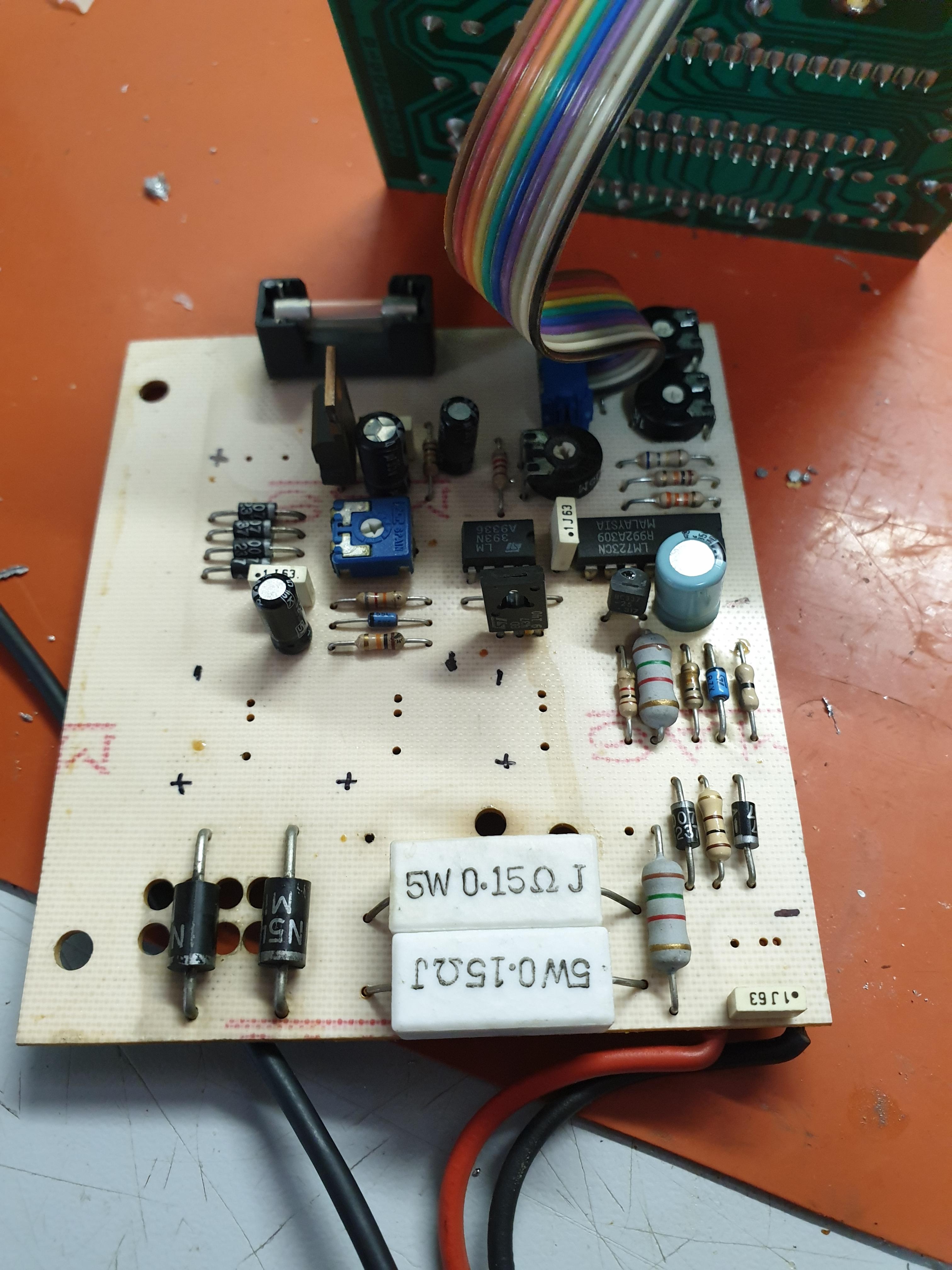

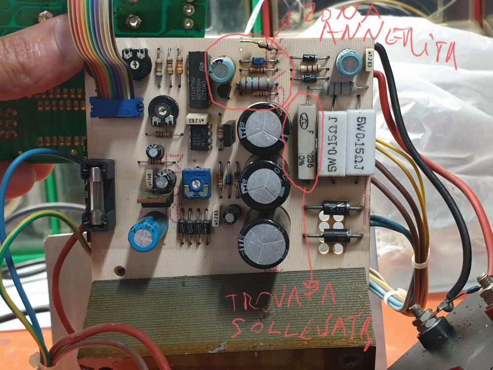

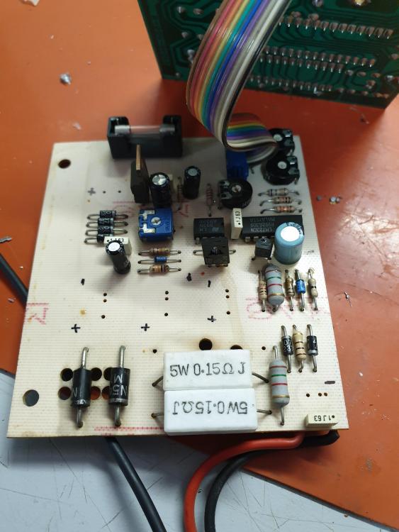

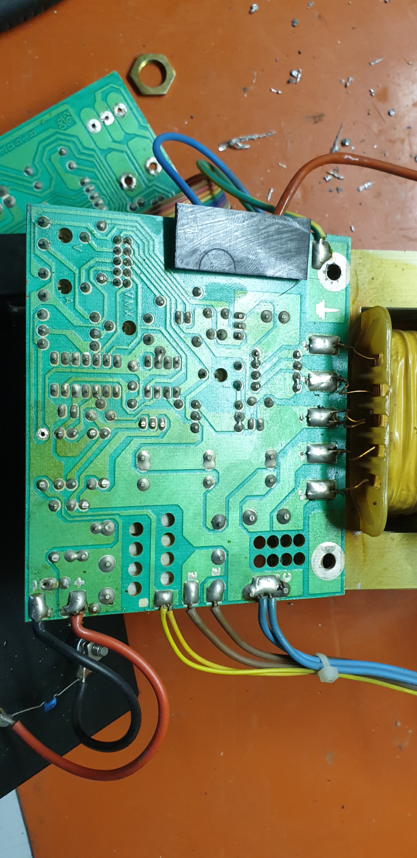

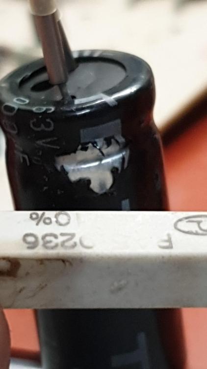

Alimentatore stabilizzato mod. STAB AR 300 3v-30v 2,5 amp
jenko84
Buonasera, l'alimentatore in oggetto (un po datato) è guasto. Da una prima analisi, ho trovato una resistenza ceramica dissaldata sollevata dal circuito (non quella piccola che si vede in foto, li stavo facendo una misura) da un lato che ha addirittura sciolto la plastica dell'elettrolitico . Oltretutto uno dei due transistor di potenza (2n3055) è in corto. Il potenziometro di regolazione della corrente è anch'esso off. Il pilotaggio BD437 sembra buono. Parte dei condensatori sia di livellamento che di filtro sono in perdita e alcuni anneriti. Credo a questo punto che sia stato il potenziometro a scatenare l'inferno. Cambio tutto che ne pensate?
Qualcuno ha per caso uno schema elettrico di questo alimentatore?
Dei due potenziometri non c'è nessuna sigla, credo siano da 10k, ma non sono certo. E la resistenza ceramica si è cancellata la sigla, ma potrebbe trattarsi da una 5w 0,35ohm.
Grazie per l'aiuto!
Link al commento
Condividi su altri siti
il 14/6/2021 at 17:09 , jenko84 scrisse:
Cambio tutto che ne pensate?
direi di no
il 14/6/2021 at 17:09 , jenko84 scrisse:
Qualcuno ha per caso uno schema elettrico di questo alimentatore?
non è una scheda complicata potresti farlo tu
Link al commento
Condividi su altri siti
