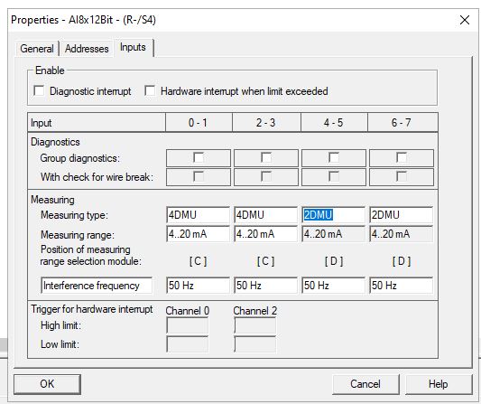

Analog Input S7-300
VALENTINO1987
Salve, gentilmente avrei bisogno di un ' informazione da voi piu' esperti.
Premetto che sono su un impianto che è in lavoro, ho aggiunto un motore con inverter, scheda Analog Input già presente in configurazione.
Il problema: ho la  PEW del motore che nella configurazione HW è impostata 4-20mA  a 2 wire a schema elettrico è a 4 wire.
Nella DB dove leggo il valore della PEW visualizzo un valore di -32768 canale aperto.
E' sicuramente quello il problema? Esiste un modo per visualizzare il valore della PEW correttamente senza fare il Download del HW?
Grazie a chi mi risponde
Un trasduttore 4..20 mA a due fili può essere collegato, usando un'alimentazione esterna, ad un ingresso analogico configurato per trasduttore a 4 fili, ma non viceversa perché, se configurato per trasduttori a due fili, l'ingresso analogico fornisce anche tensione.
Devi modificare e scaricare la configurazione hardware, non c'è altro modo.
Se è impossibile arrestare l'impianto anche solo per pochi secondi, dovrai trovare il momento adatto.
Oltre a scaricare la configurazione hardware devi anche posizionare i moduli posti sul fianco della scheda in posizione C
VALENTINO1987
Grazie mille....Parlerò con il cliente vedremo quando si potrà fare una fermata!!!!
