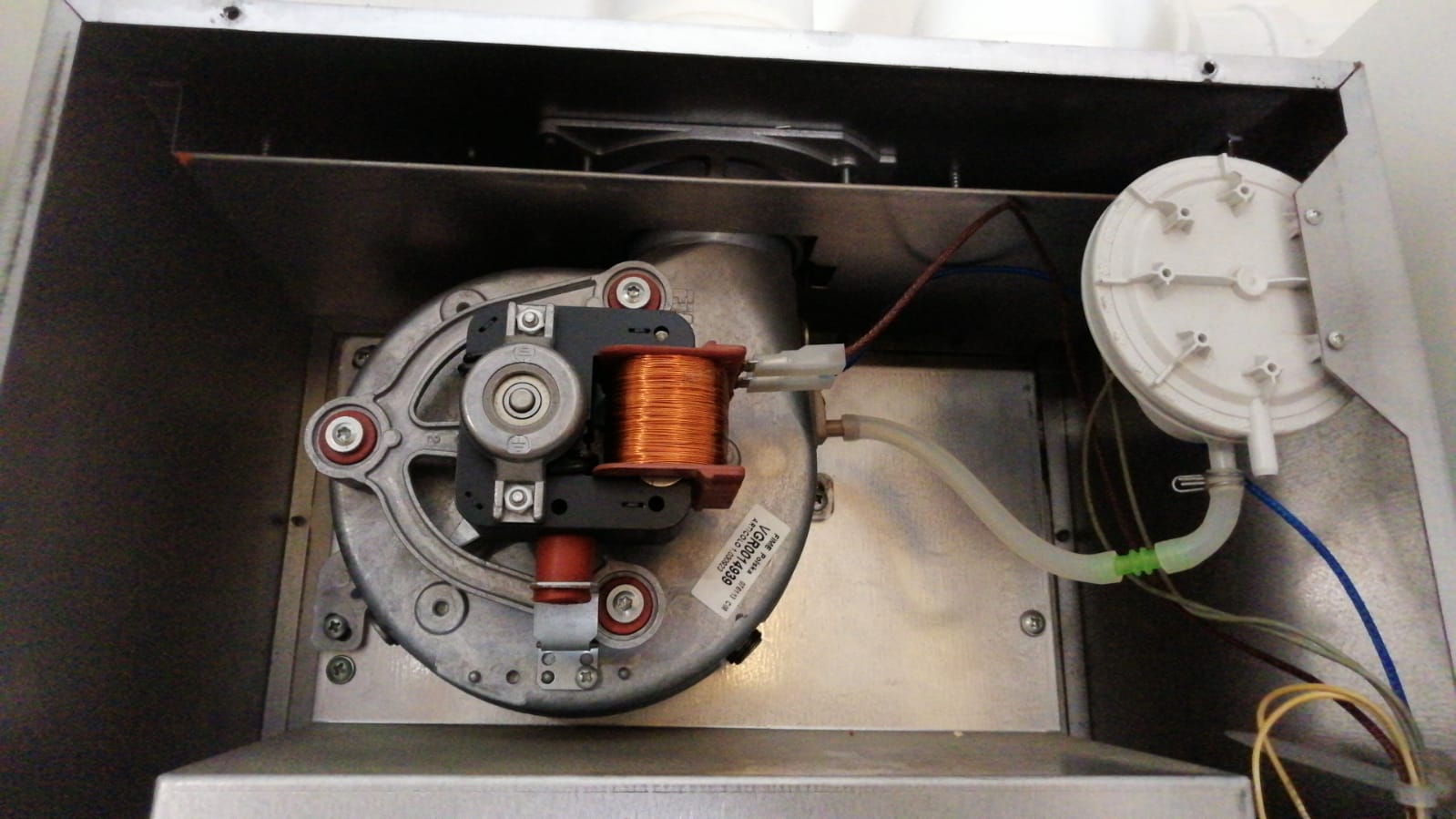

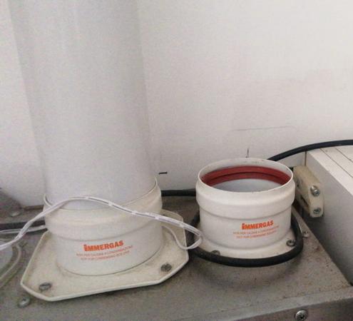

SangueVivo Inserito: 15 giugno 2021 Segnala Share Inserito: 15 giugno 2021 Buongiorno a tutti, ho un problema con una caldaia Immergas Caesar 14. Qualche settimana fa, a seguito di un messaggio E11 relativo al pressostato fumi che impediva l'accensione, ho aperto il mantello e ho notato che il tubicino che va dal pressostato al ventilatore era piegato. Ho provato a sistemarlo e tutto ha funzionato fino a ieri. Ora la caldaia funziona solo senza coperchio quindi prendendo aria dall'interno (immagino). Appena chiudo il coperchio non si accende più e mi restituisce lo stesso errore. Ho controllato la presa d'aria che va all'esterno e sembra tutto a posto. Devo cambiare il pressostato? Link al commento Condividi su altri siti More sharing options...
Stefano Dalmo Inserita: 15 giugno 2021 Segnala Share Inserita: 15 giugno 2021 Pulisci il venturi al suo interno . Infilaci un filo di rame nudo , o un filo di freno di bici , attraverso al raccordo del tubicino al silicone e ravana al suo interno per una lunghezza di 5 /7 cm. Poi ci soffi attraverso il tubicino . Link al commento Condividi su altri siti More sharing options...
SangueVivo Inserita: 15 giugno 2021 Autore Segnala Share Inserita: 15 giugno 2021 Grazie intanto per la risposta. Non ho trovato il venturi. Nel ventilatore c'è una sonda di pressione dritta, tipo questa: Comunque ho pulito tutto, ma le sezioni sono tali da consentire tranquillamente il passaggio di aria. Ho rimontato il coperchio e ancora non funziona. Mentre col coperchio aperto parte tranquillamente. Questa è la foto della caldaia: Link al commento Condividi su altri siti More sharing options...
Stefano Dalmo Inserita: 15 giugno 2021 Segnala Share Inserita: 15 giugno 2021 Quello è il venturi. Se non lo hai smontato ,smontalo e vedi se non è deformato o fuso . Altrimenti da li non si scappa , Venturi , Ventilatore sporco o non funzionante , Canna fumaria compromessa . Pressostato starato . Link al commento Condividi su altri siti More sharing options...
BADPI59 Inserita: 15 giugno 2021 Segnala Share Inserita: 15 giugno 2021 pulisci la griglia all'esterno dove prende aria il tubo di sinistra Link al commento Condividi su altri siti More sharing options...
SangueVivo Inserita: 15 giugno 2021 Autore Segnala Share Inserita: 15 giugno 2021 sì, quello l'ho smontato e pulito. Non mi è sembrato deformato. Provo a sostituire il pressostato, che mi sembra la cosa meno impegnativa. Il ventilatore comunque funziona, altimenti (credo) non partirebbe neanche con il coperchio aperto. L'altra cosa che posso provare è controllare (smontandoli) i tubi che prendono aria dall'esterno della cucina. Non riesco a capire perchè con la differenza di pressione data dal coperchio aperto la caldaia parte ma col coperchio chiuso no.. Non dovrebbe esserci la stessa pressione ma proveniente dall'esterno tramite le prese d'aria che finiscono nella griglia? è un ragionamento sbagliato? la griglia l'avevo pulita qualche settimana fa, non mi è sembrata ostruita Link al commento Condividi su altri siti More sharing options...
SangueVivo Inserita: 15 giugno 2021 Autore Segnala Share Inserita: 15 giugno 2021 Ho fatto questa prova: Presa d'aria smontata: non parte Svito le due viti in alto che tengono il coperchio in modo da lasciare una luce d'aria: la caldaia si accende... Link al commento Condividi su altri siti More sharing options...
BADPI59 Inserita: 15 giugno 2021 Segnala Share Inserita: 15 giugno 2021 allora devi pulire le pale della ventola senza piegarle Link al commento Condividi su altri siti More sharing options...
SangueVivo Inserita: 15 giugno 2021 Autore Segnala Share Inserita: 15 giugno 2021 Immagino quelle interne. Dovrò smontare il ventilatore! Grazie comunque per l'aiuto! Link al commento Condividi su altri siti More sharing options...
