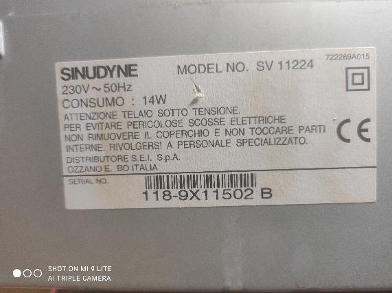

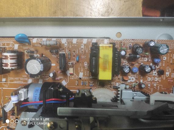

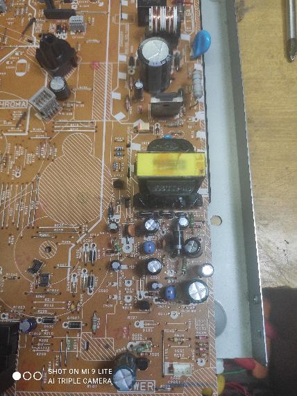

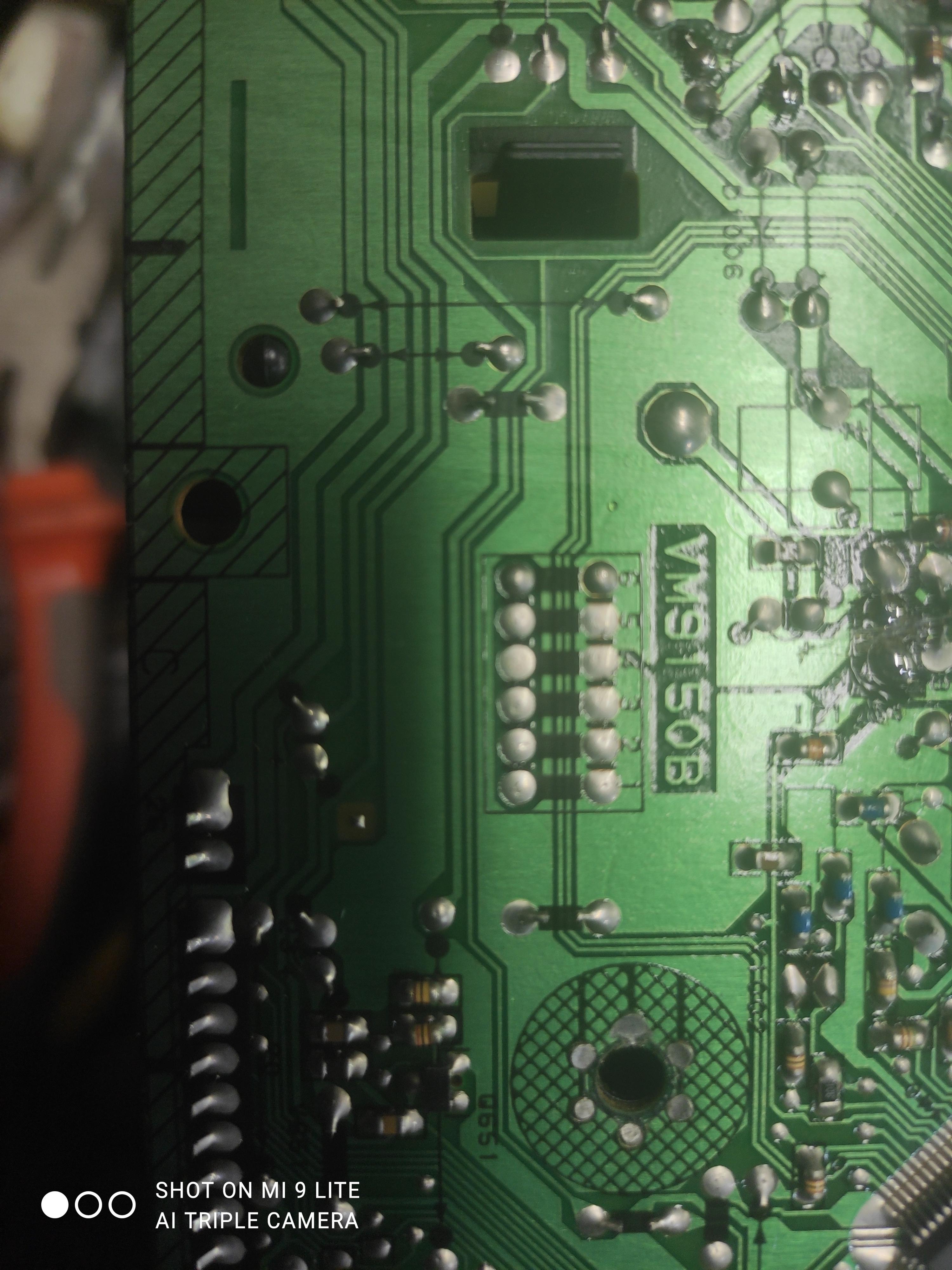

videoregistratore Sinudyne modello SV11224 spento
carissimi amici del forum ho questo videoregistratore che sono andato a provare e ho visto che non da segni di vita  ho sostituito i condensatori elettrolitici sull'alimentazione ma sempre cosi il fusibile eè buono se qualche amico  ha lo schema e mi puo consigliare che provare grazie a tutti e buona giornata
Riccardo Ottaviucci
bisognerebbe risalire al costruttore (philips,sanyo,ecc),magari metti una foto dell'interno
Riccardo Ottaviucci
non lo riconosco
ok ti invio queste foto 3944.jpg.81f48d7fb57a193f6f7451696690e073.jpg
Ok grazie Riccardo spero in qualche altro amico che mi puo dare una mano grazie ancora
Riccardo Ottaviucci
non mi sembra complicatissimo come alimentatore. Se non dà segni di vita verifica se sul primario il mosfet sia alimentato.Se hai un oscilloscopio puoi vedere anche se è pilotato. In caso negativo sostituisci l'IC oscillatore switching e verifica i diodi intorno.Poi verifica se sul secondario ci sono c.c sui carichi ,che devi isolare uno alla volta,previa verifica dei rispettivi diodi.
Aiutati coi datasheet dell'IC in questione
Sempre grazie Riccardo scusami ma lo schema non si puo rimediare
Riccardo Ottaviucci
la sinudyne marchiava solo i VCR,on li produceva. Se sapessimo l'equivalente del modello originale si può cercare lo schema ,diversamente non possiamo mica scaricare a casaccio gli schemi !
ok ti invio queste foto 3944.jpg.81f48d7fb57a193f6f7451696690e073.jpgca
carissimo Riccardo scusami se mi puoi aiutare ho trovato in corto il diodo SB340 che ci posso montare come equivalente grazie
E' un diodo Schottky da 40 V - 3 A. Si trova su internet.
ok ti invio queste foto 3944.jpg.81f48d7fb57a193f6f7451696690e073.jpgca
ok risolto ho montato un SB360 spero che vada bene grazie a tutti
  • 2 years later...
Per terminare la discussione con una notizia.
Quel videoregistratore Sinudyne è una rimarcatura di un Aiwa HV-GX900 HV-GX950, il cui manuale di servizio si trova qui.
Informazione di servizio per chi eventualmente cercherà nel sito.
  • Ivan Botta locked this discussione
Ospite
