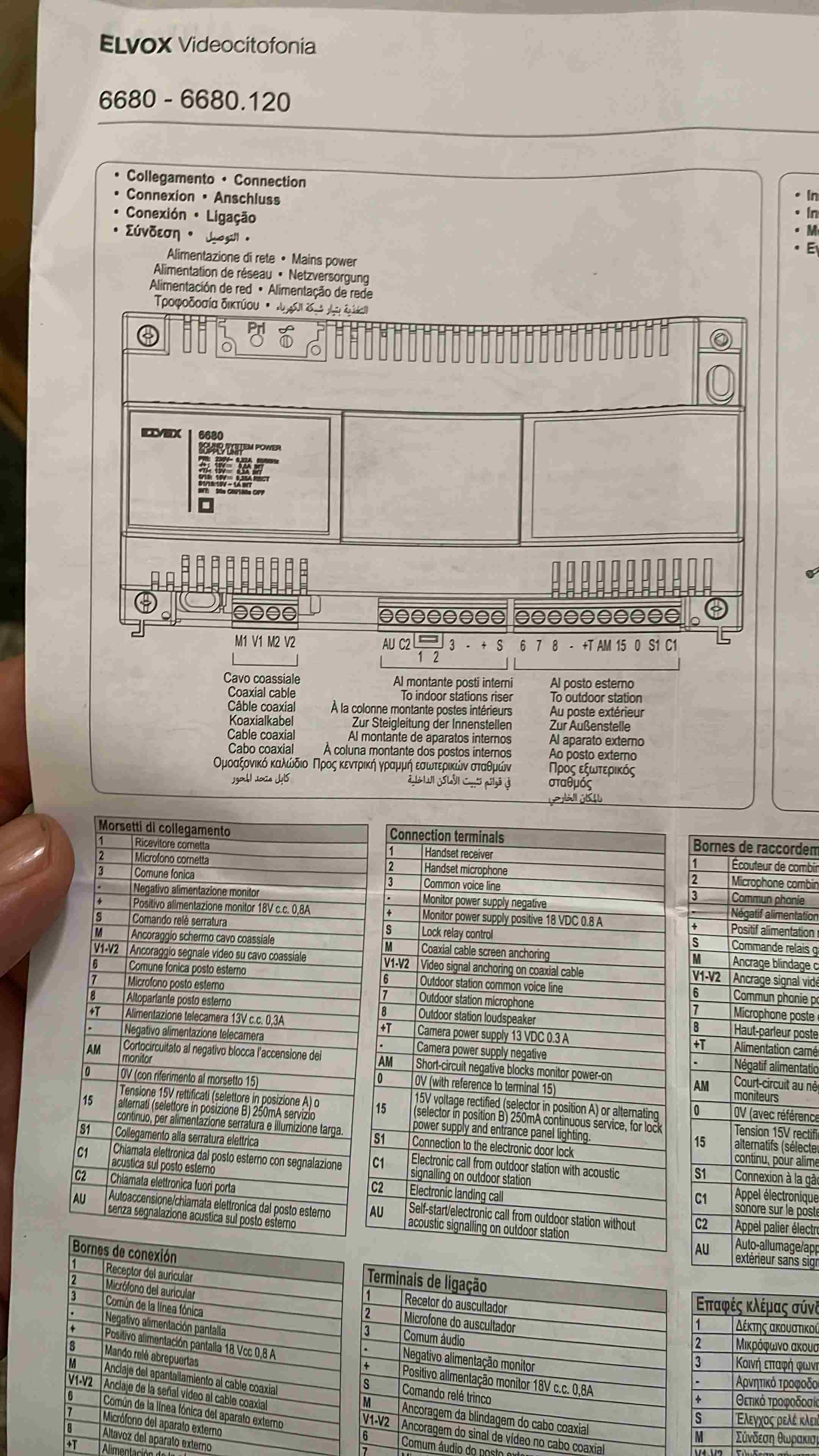

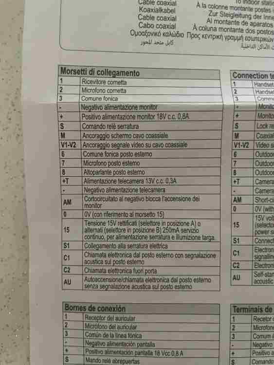

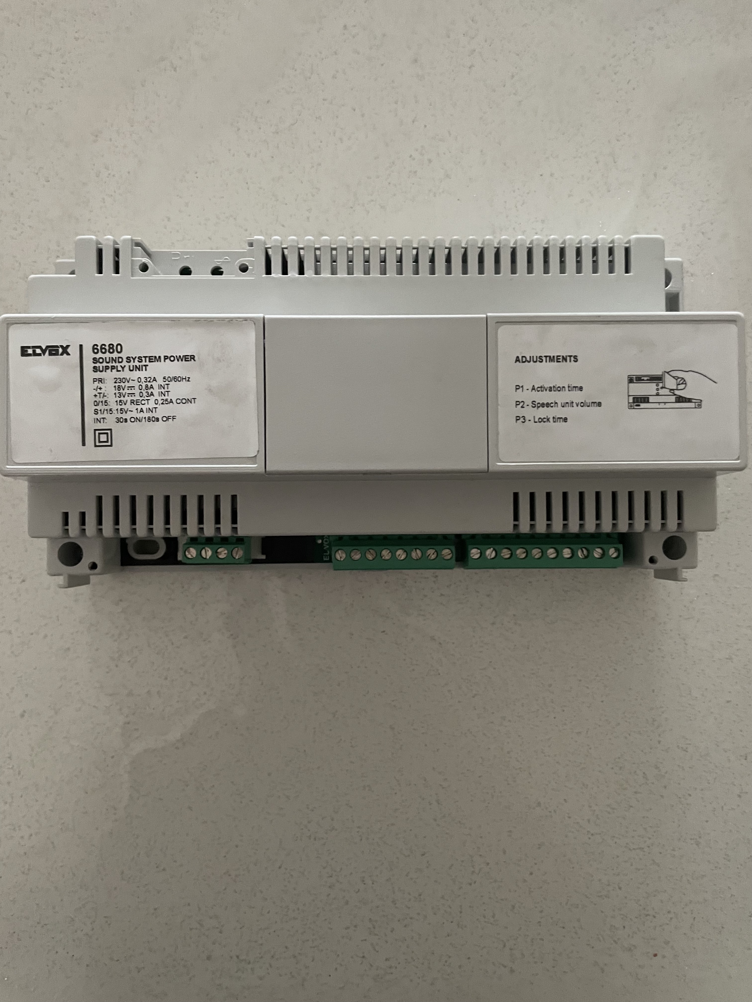

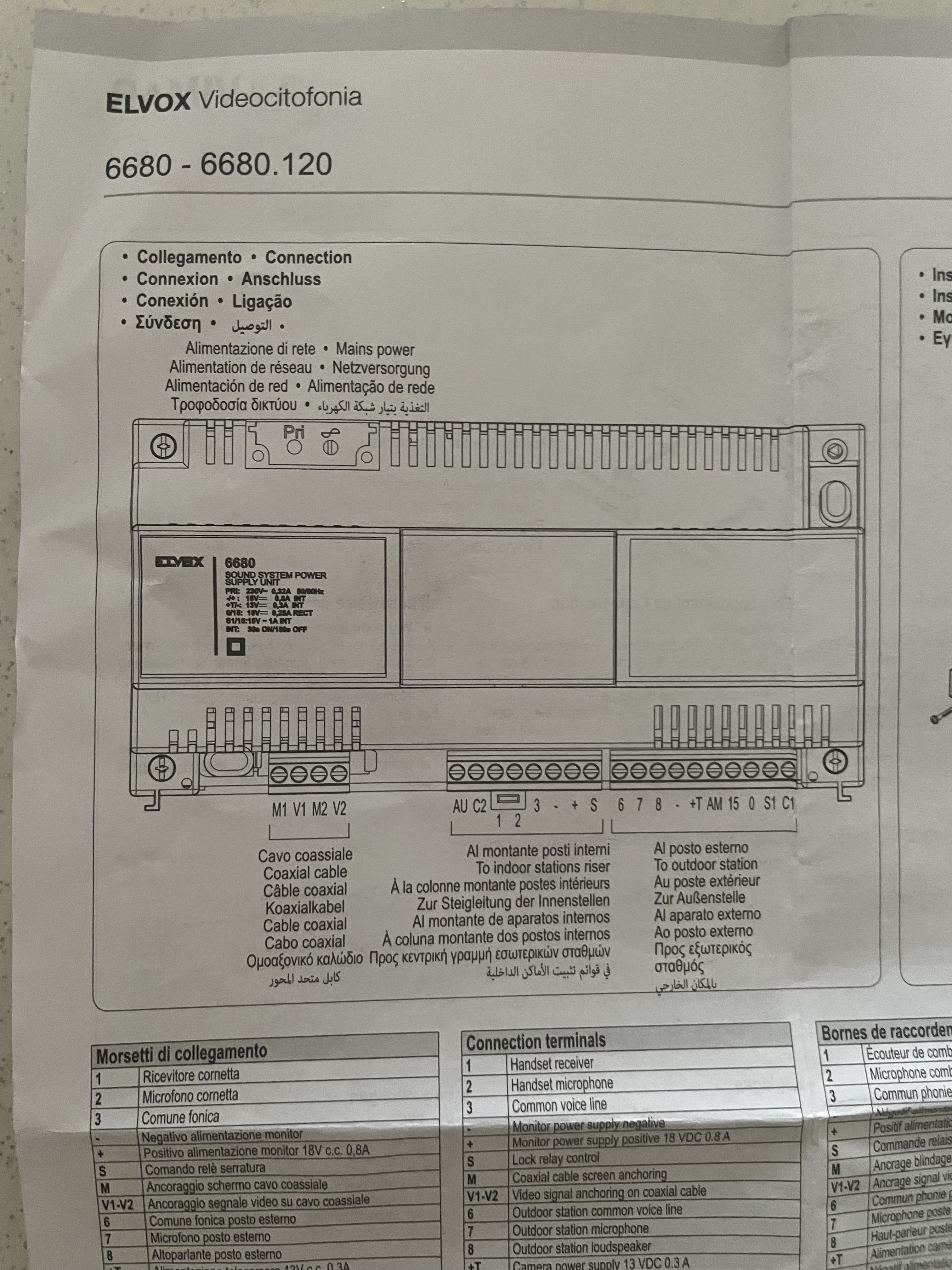

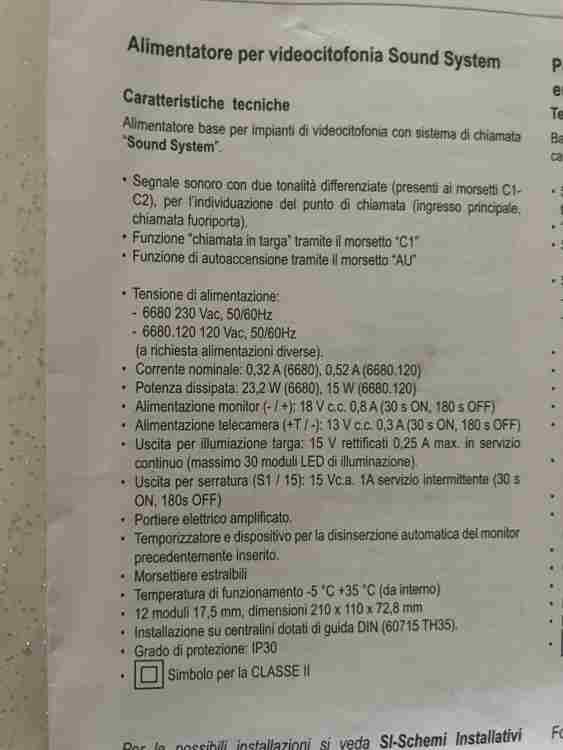

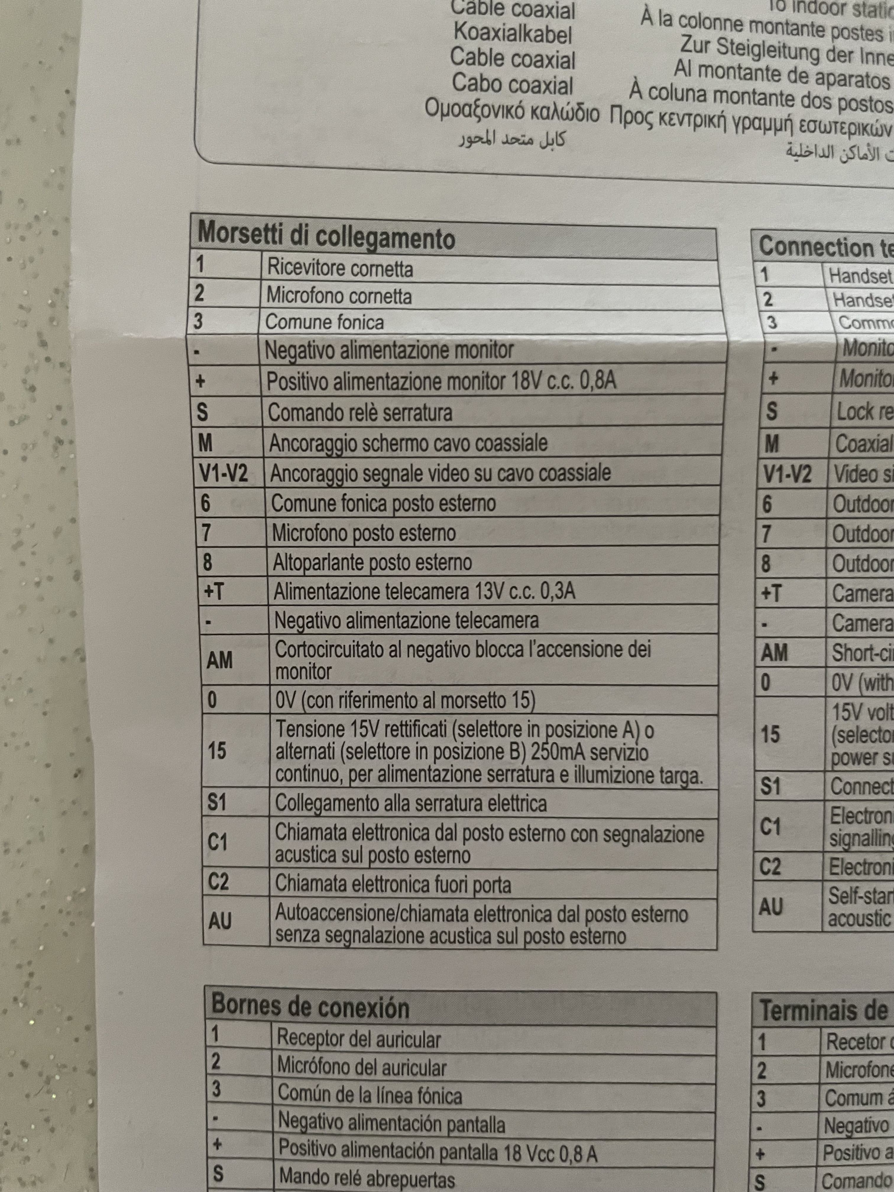

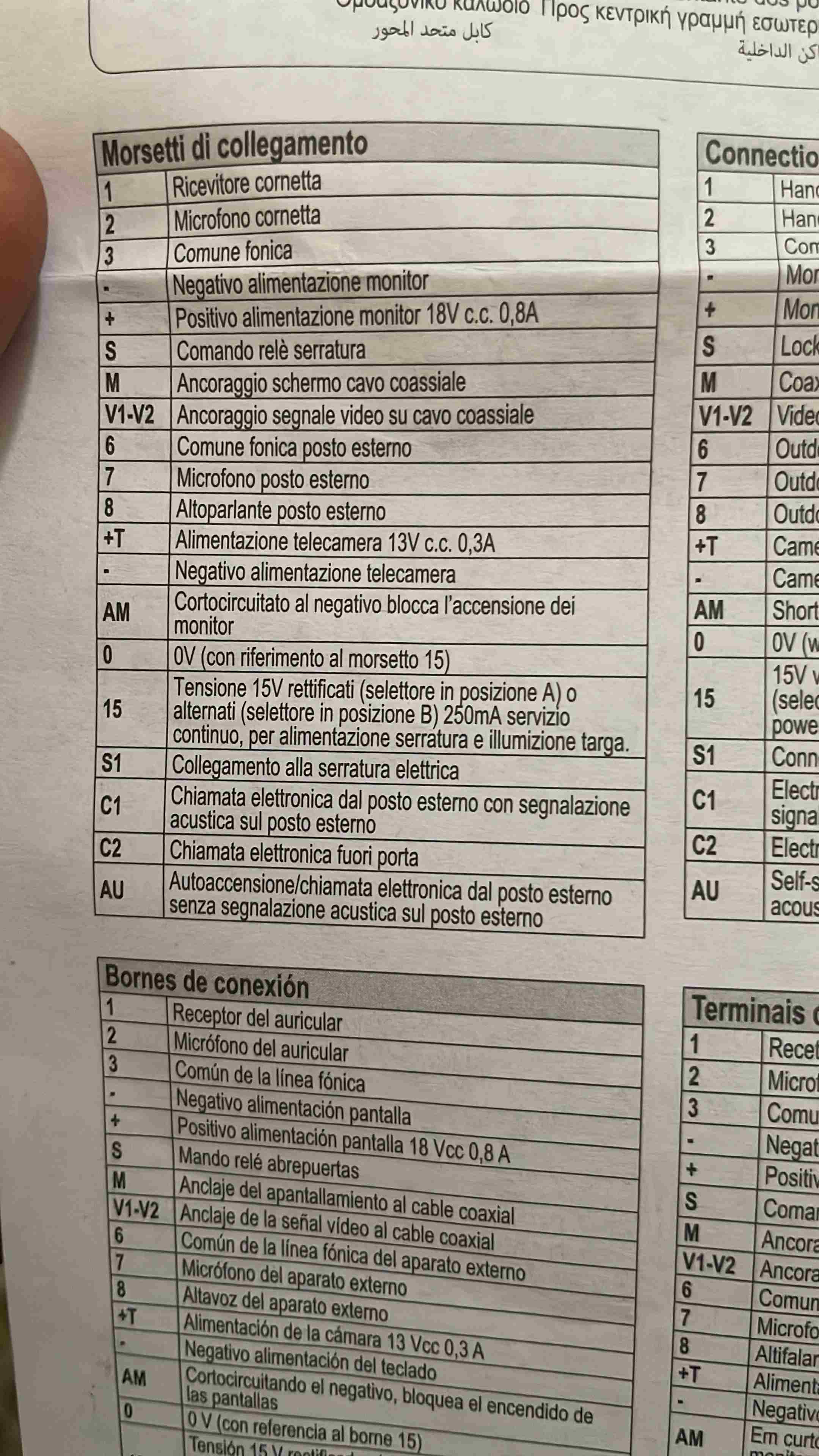

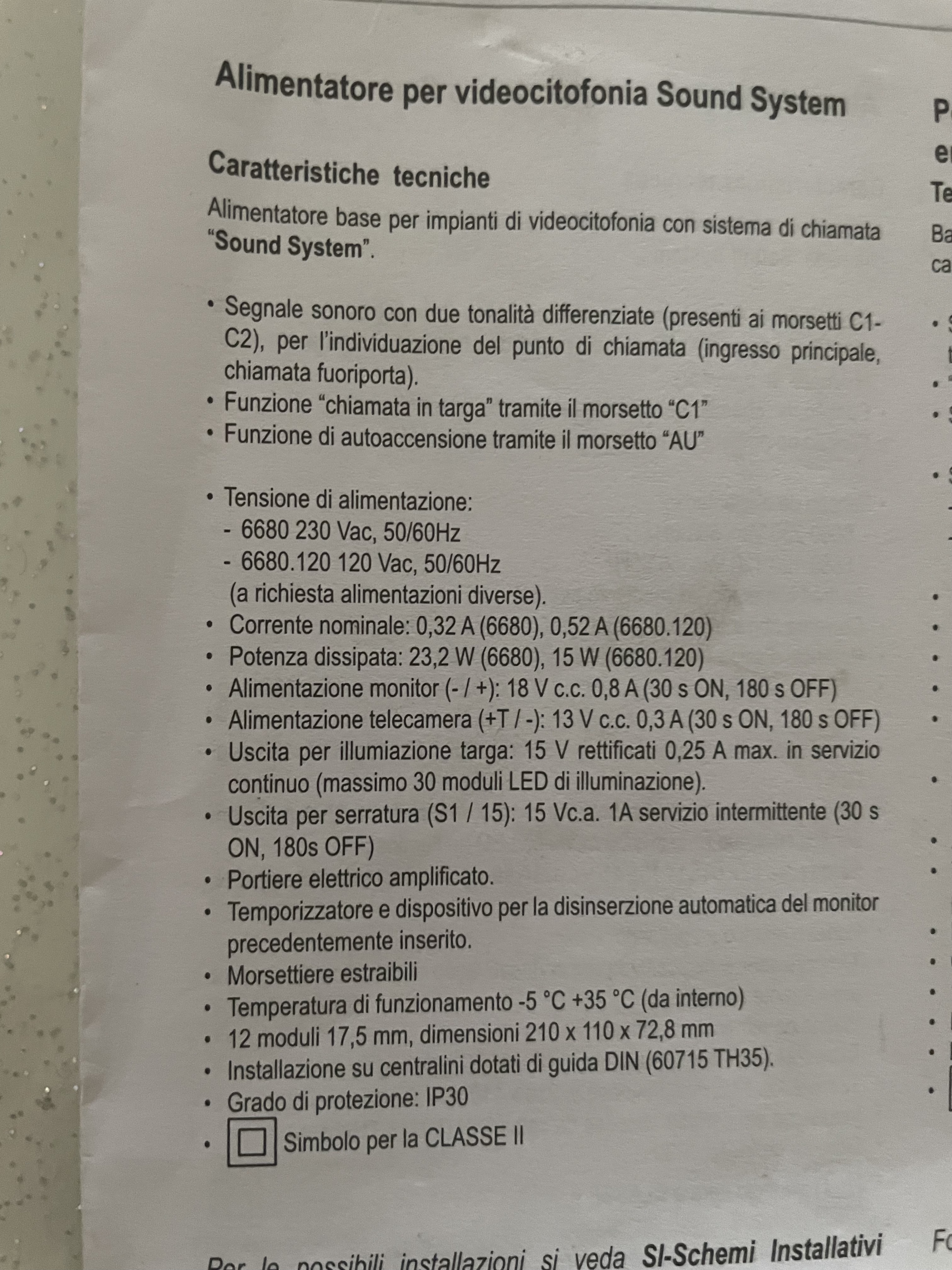

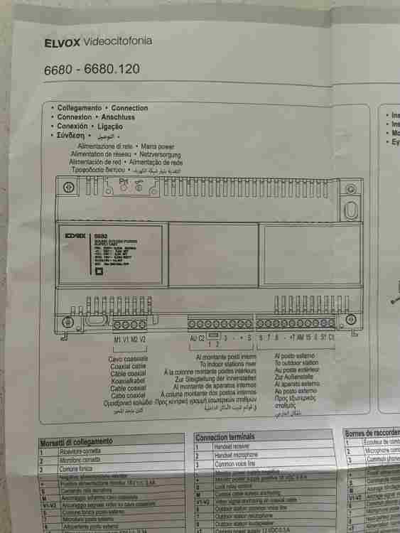

alimentatore elvox 6680
Controllando un impianto videocitofonico, non funzionante,  con alimentatore elvox 6680 ho notato che manca la tensione di 13 volt che alimenta la telecamera.  Le altre tensioni sono presenti.Qualcuno ha mai riparato questo alimentatore? Questa tensione deve essere sempre presente o si attiva facendo una chiamata? E' possibile reperire lo schema elettrico?  Grazie
Ciao reguletor,
5 ore fa, reguletor scrisse:
ho notato che manca la tensione di 13 volt che alimenta la telecamera. .................Questa tensione deve essere sempre presente o si attiva facendo una chiamata?
Se guardi il manuale:
https://download.vimar.com/irj/go/km/docs/z_catalogo/DOCUMENT/s6i_668_000_R06.35569.pdf
i 13VCC tra +T e - sono presenti solo al momento della chiamata in cui viene alimentata la telecamera.
Ma esattamente qual è il problema?         Si tratta di un impianto condominiale o privato?     Di solito il primo a danneggiarsi è il posto esterno e non l'alimentatore, hai dedotto che è rotto solo perché non misuri i 13VCC o presenta qualche altro problema?
5 ore fa, reguletor scrisse:
E' possibile reperire lo schema elettrico?
Decisamente no, è di proprietà di Vimar / Elvox
Grazie per la subitanea risposta. preciso che si tratta di un semplice impianto monofamiliare privato formato da un posto esterno 559, monitor bn 6300 e alimentatore 6680. Non funziona nulla è completamente spento. Siccome le altre tensioni sono presenti , e da alcune risposte in questo forum, alcuni dicono che a fili scollegati bisogna trovare tutte le tensioni compresa la 13 volt cc mi è sorto un dubbio. Non funziona nemmeno la chiamata nonostante ci sia tensione ai morsetti 0-15. Secondo voi la prova sul banco è possibile? Come viene attivata la telecamera? Grazie ancora
 Mi correggo, la tensione 0-15 è estranea alla chiamata.
11 ore fa, reguletor scrisse:
Non funziona nemmeno la chiamata nonostante ci sia tensione ai morsetti 0-15.
10 ore fa, reguletor scrisse:
Mi correggo, la tensione 0-15 è estranea alla chiamata.
Infatti, molto probabilmente c'è la chiamata elettronica Sound System che proviene dal morsetto C1 e non dal 15V dell'Alternata.
11 ore fa, reguletor scrisse:
Secondo voi la prova sul banco è possibile? Come viene attivata la telecamera?
Togli il posto esterno dalla targa e portalo subito sotto all'alimentatore collegando il tutto con un paio di metri di cavo, magari c'è un filo rotto.
Per prima cosa potresti fare anche un ponte con uno spezzone di filo tra il morsetto C1 dell'alimentatore e quello che va al morsetto 8 (ritorno campanello, vedi schema nel link che ti ho postato ieri) del videocitofono e vedi subito se suona e si accende il monitor 6300, infatti è la chiusura sul morsetti C1-8 che invia il comando per far accendere la telecamera e quindi i 13,5VDC.
Male che vada se proprio serve sposta anche tutto il videocitofono e vedi cosa succede
Modificato: da ROBY 73
16 ore fa, ROBY 73 scrisse:
Infatti, molto probabilmente c'è la chiamata elettronica Sound System che proviene dal morsetto C1 e non dal 15V dell'Alternata.
Togli il posto esterno dalla targa e portalo subito sotto all'alimentatore collegando il tutto con un paio di metri di cavo, magari c'è un filo rotto.
Per prima cosa potresti fare anche un ponte con uno spezzone di filo tra il morsetto C1 dell'alimentatore e quello che va al morsetto 8 (ritorno campanello, vedi schema nel link che ti ho postato ieri) del videocitofono e vedi subito se suona e si accende il monitor 6300, infatti è la chiusura sul morsetti C1-8 che invia il comando per far accendere la telecamera e quindi i 13,5VDC.
Male che vada se proprio serve sposta anche tutto il videocitofono e vedi cosa succede
Grazie per i consigli nei prossimi giorni proverò e ti farò sapere
6 ore fa, reguletor scrisse:
nei prossimi giorni proverò e ti farò sapere
Quando puoi / vuoi, ciao prego
  • 1 year later...
antonio.ilmago
Salve
cortesemente potreste aiutarmi, ho pressappoco lo stesso problema sollevato nel forum.
ho un impianto condominiale elvox della vimar con alimentatore elvox 6680 dal quale non escono i 13 v dal T + e - . non funzionano la telecamera del videocitofono negli appartamenti e l'apertura dei cancelli . avevo addebitato il problema allalimentare , ragion x cui ne ho acquistato un altro che presenta la stessa identica problematica.
secondo voi e dovuta da altro?
che tipo di test potrei effettuare x comprendere la provenienza del guasto?
Vi ringrazio anticipatamente della disponibilità.
  • Maurizio Colombi locked this discussione
Ospite
