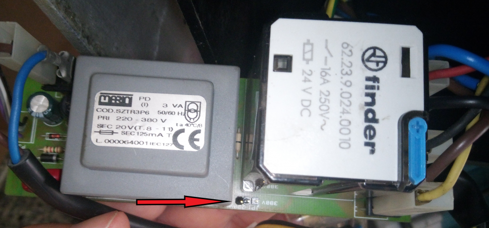

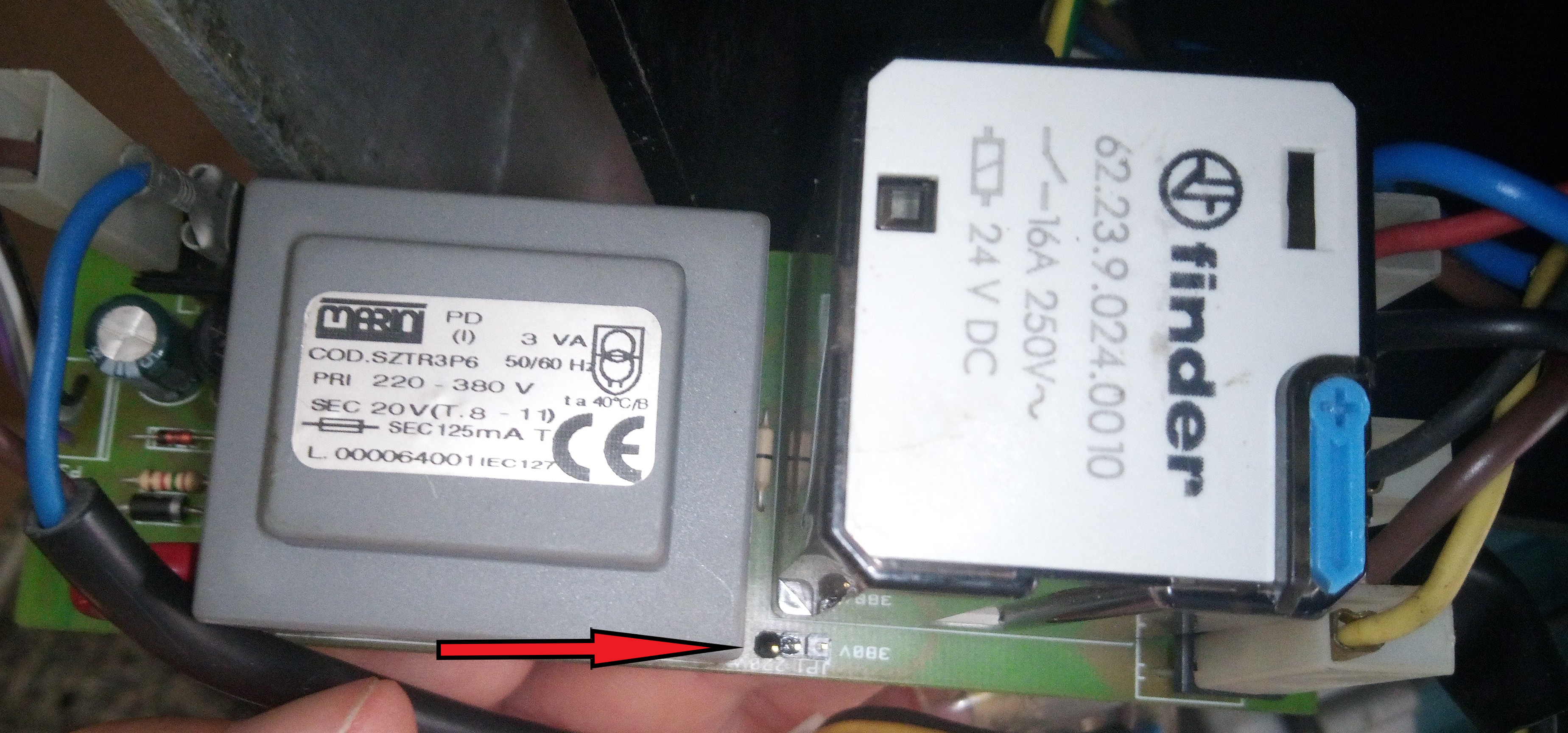

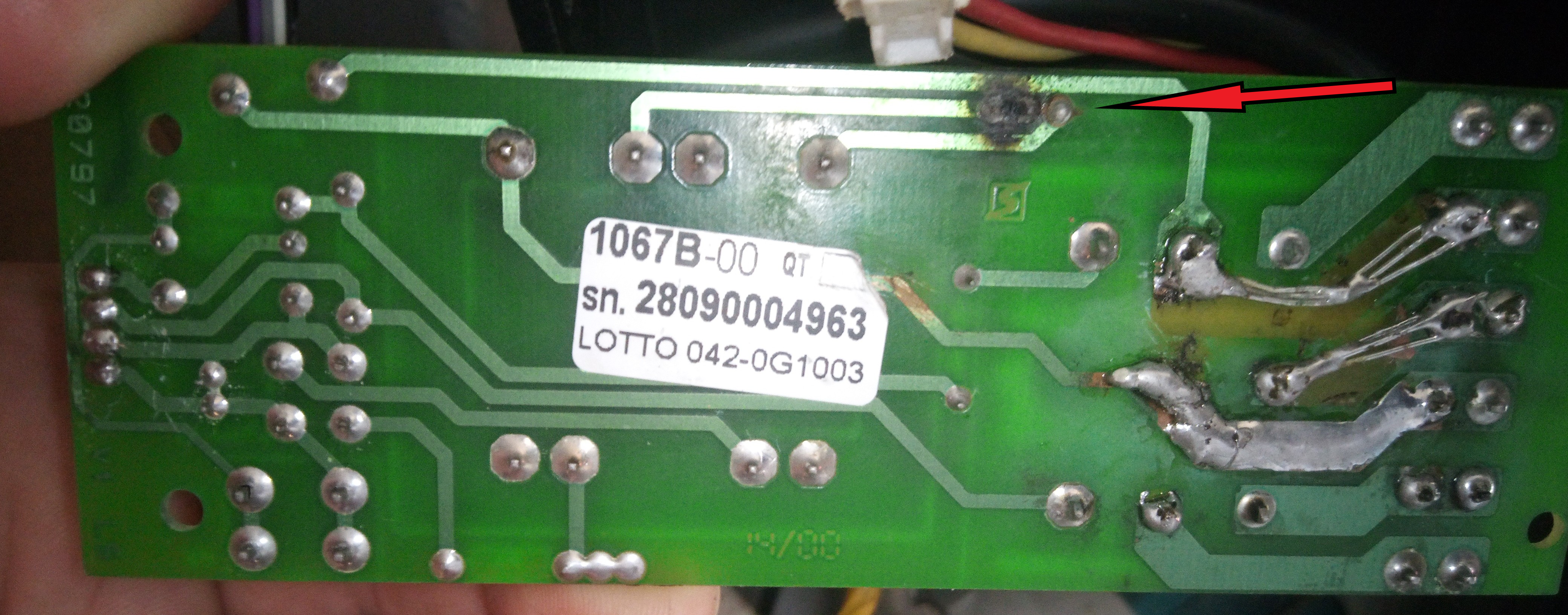

Toscanoextravecchio Inserito: 15 giugno 2021 Segnala Share Inserito: 15 giugno 2021 Salve, sono nuovo del forum perciò siate compassionevoli 😊 Molto brevemente, per l'ennesima volta mi trovo a riparare un affettatrice che ha visto tempi migliori; Dopo aver acceso l'alimentazione trifase 380v, nessun segno di vita. Aggiungo che è già stata riparata due volte e sinceramente mi ha stancato, d'altra parte vorrei rimetterla in sesto per evitare una spesa non indifferente (un affettatrice professionale parte da un minimo di 500€ modello base) Questa volta ho notato una bruciatura sul Jumper ma dubito che si possa risolvere il problema semplicemente sostituendolo anche perchè ho verificato la continuità del ponticello ed è ok. Come mi muovo? mi affido a Voi. Grazie. Link al commento Condividi su altri siti More sharing options...
Livio Orsini Inserita: 15 giugno 2021 Segnala Share Inserita: 15 giugno 2021 Hai verificato che siano almeno presenti i 24Vcc per dare il comando al relèa stato solido? Si vede che la zona dove è collegato il relè è già stata maltrattata abbondantemente, è stato forse sostituito? Link al commento Condividi su altri siti More sharing options...
Dumah Brazorf Inserita: 15 giugno 2021 Segnala Share Inserita: 15 giugno 2021 (modificato) Vedo una pista potenzialmente interrotta giusto a destra dell'etichetta e 3 annerite da verificare sotto al jumper per la 380. Ma quel jumper lì è settato giusto? Vista la semplicità della scheda si potrebbe quasi pensare di rifarla carrozzandola meglio da uno di quei siti cinesi tipo jlcpcb o pcbway etc etc etc Le piste vaporizzate però mi fan quasi pensare a qualche corto sulla linea, aggiungere dei fusibili? poi sorge il problema di quale valore... Se l'alimentazione è 380V quel relè che c'azzecca? Modificato: 15 giugno 2021 da Dumah Brazorf Link al commento Condividi su altri siti More sharing options...
Toscanoextravecchio Inserita: 15 giugno 2021 Autore Segnala Share Inserita: 15 giugno 2021 30 minuti fa, Livio Orsini scrisse: Hai verificato che siano almeno presenti i 24Vcc per dare il comando al relèa stato solido? Si vede che la zona dove è collegato il relè è già stata maltrattata abbondantemente, è stato forse sostituito? Purtroppo non sono presenti i 24v per il relè. E già stato sostituito dopo un serio corto che ha fatto saltare varie piste ripristinate alla ben e meglio, ho verificato pure quest'ultime in tutti i punti e sono ancora ok anche se non belle da vedere. Purtroppo non è il mio campo anche se ho minime basi in elettronica. Link al commento Condividi su altri siti More sharing options...
Toscanoextravecchio Inserita: 15 giugno 2021 Autore Segnala Share Inserita: 15 giugno 2021 Non vorrei dire fesserie, ma credo che sia predisposta ad essere utilizzata sia con 380v che 220v. Non è presente nessun selettore esterno, possibile che spostando il jumper si cambi pure l'alimentazione di utilizzo? Perchè il tipo di jumper è a tre pin ma il ponticello una volta inserito nè mette in contatto solo due. Link al commento Condividi su altri siti More sharing options...
Dumah Brazorf Inserita: 15 giugno 2021 Segnala Share Inserita: 15 giugno 2021 Il jumper serve al trasformatore che ha in uscita i 24V. Se hai in ingresso 380V usa un avvolgimento più corto rispetto a 220V. Se è settato a 220V e ne mandi 380 la tensione in uscita sarà superiore ai 24V. Link al commento Condividi su altri siti More sharing options...
Livio Orsini Inserita: 16 giugno 2021 Segnala Share Inserita: 16 giugno 2021 11 ore fa, Toscanoextravecchio scrisse: Purtroppo non sono presenti i 24v per il relè. Misura se al trasformatore arriva la tensione di rete. Se non arriva tensione ci sarà di mezzo un fusibile rotto o una pista interrotta. Se la tensione di rete arriva al trasfo e da quello non escono i 24V è guasto il trasfo. Link al commento Condividi su altri siti More sharing options...
