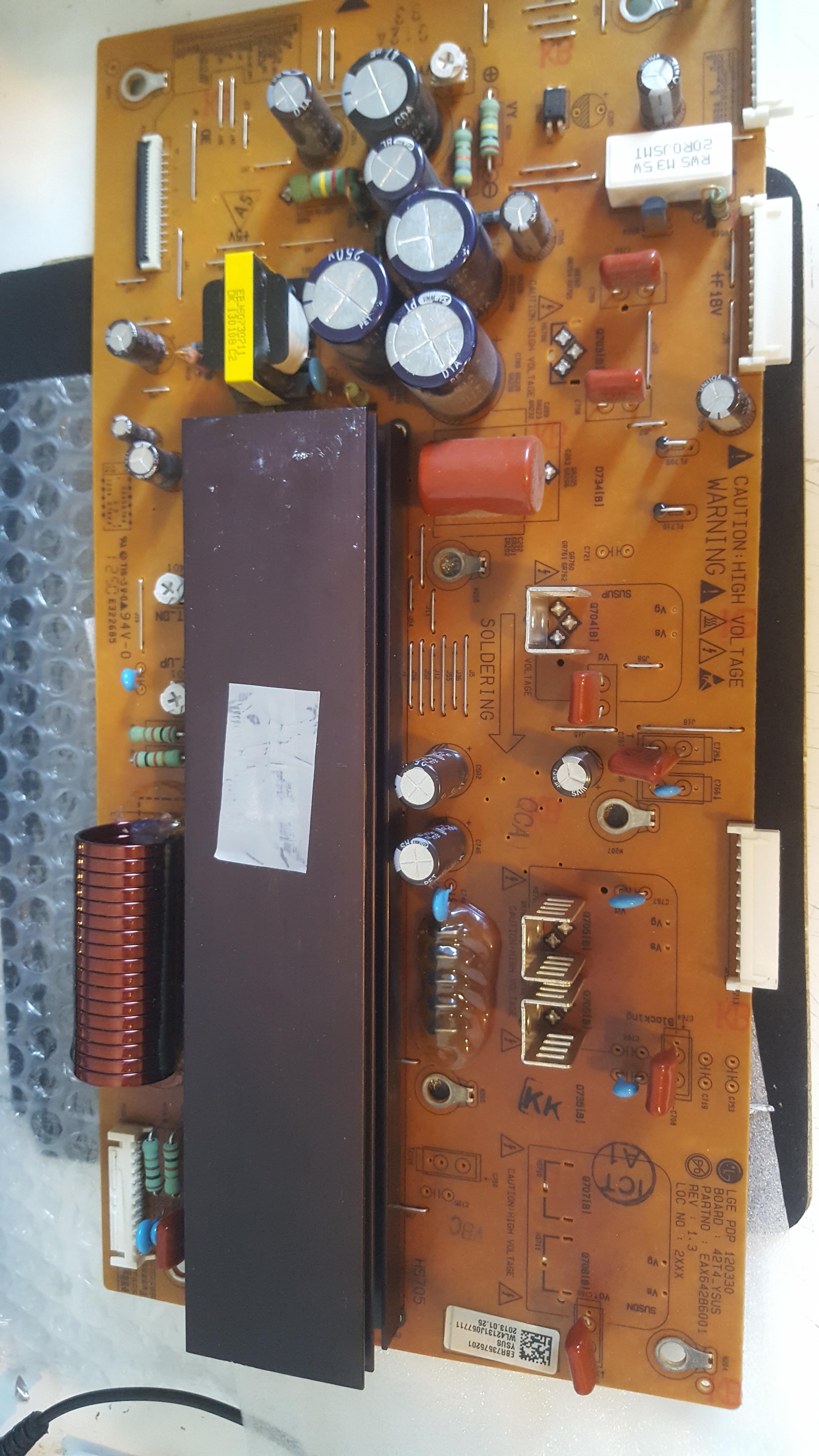

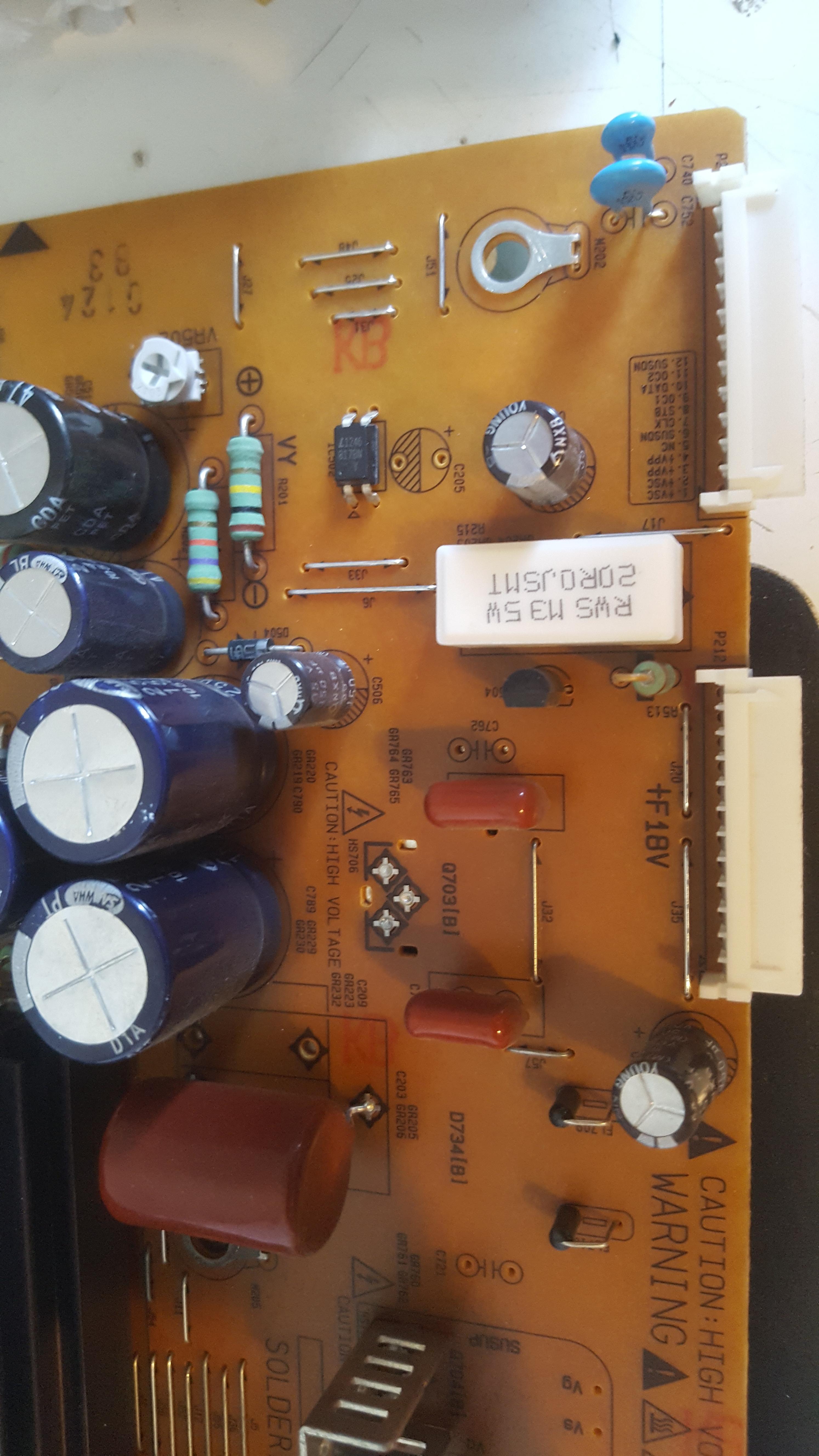

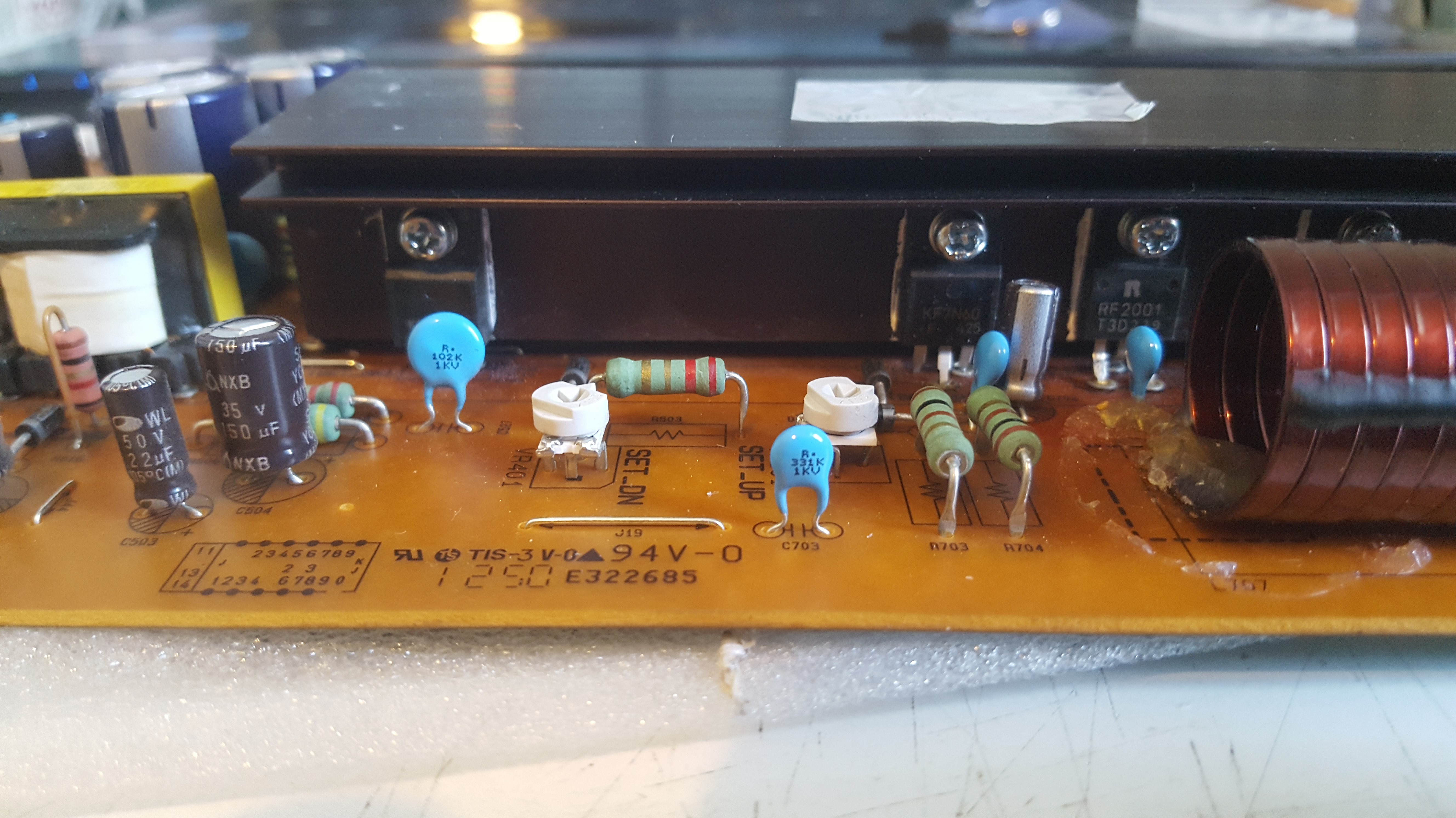

sinclair1683 Inserito: 17 giugno 2021 Segnala Inserito: 17 giugno 2021 (modificato) Salve a tutti , espongo il mio problema. La tv funzionava alla perfezione ma ad un tratto uno scoppio . Il led rosso lampeggiava solamente allora ho deciso di mettermi alla ricerca del guasto . Aprendo la tv ho sentito un odore di bruciato ed era il transistor KF7N60 andato. Lo sostituito insieme a un diodo in corto UF4700 .La tv si accende si sente l'audio ma niente immagine ne anche la retroilluminazione. Ho notato che la t-con con il led in teoria si dovrebbe accendere ma nulla. Quando accendo la tv sento un tic-tic ma resta nero il pannello. controllato diodi e condensatori risultano buoni Modificato: 17 giugno 2021 da sinclair1683
Dumah Brazorf Inserita: 17 giugno 2021 Segnala Inserita: 17 giugno 2021 (modificato) Quando salta un transistor/mosfet è a rischio anche il suo chip driver. Sulla tcon dovresti trovare un fusibile smd, verifica che non sia aperto e la tensione a tv acceso. In generale misura tutte le tensioni sui connettori della scheda di alimentazione a tv acceso, c'è scritto in parte cosa dovresti rilevare. Modificato: 17 giugno 2021 da Dumah Brazorf
Riccardo Ottaviucci Inserita: 19 giugno 2021 Segnala Inserita: 19 giugno 2021 cerca su ebay il kit completo dei mosfet e diodi che saltano per quel guasto. Una volta ho risolto così
qwerty98 Inserita: 22 giugno 2021 Segnala Inserita: 22 giugno 2021 controlla anche se è andata in corto la buffer board e controlla che la ysus abbia le giuste tensioni
