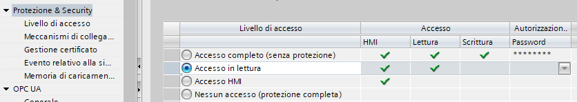

Spiddy1 Inserito: 17 giugno 2021 Segnala Inserito: 17 giugno 2021 Buona sera Esiste un motodo per bloccare l’upload del progetta da plc da terzi? Praticamente vorrei che io che ho la sorgenti mi collego online etc etc senza immettere password ed uno esterno non possa fare l’upload nelle cpu safety c’e La password di safety e già quella blocca ma in quelle normali? grazie
batta Inserita: 18 giugno 2021 Segnala Inserita: 18 giugno 2021 Non c'è solo la password safety, c'è anche la password, su vari livelli, per l'accesso al programma. 11 ore fa, Spiddy1 scrisse: Praticamente vorrei che io che ho la sorgenti mi collego online etc etc senza immettere password ed uno esterno non possa fare l’upload Beh, questa mi pare una richiesta un po' strana. Se hai i sorgenti, dovresti avere anche la password. Se hai protetto il programma anche in lettura, devi inserire la password per poter fare l'upload. L'immissione della password ti viene richiesta una sola volta, non mi pare sia così drammatico inserire la password.
Spiddy1 Inserita: 19 giugno 2021 Autore Segnala Inserita: 19 giugno 2021 Grazie la trovo sul Menu password? vorrei bloccare anche la sola lettura
Spiddy1 Inserita: 20 giugno 2021 Autore Segnala Inserita: 20 giugno 2021 In In teoria io devo mettere accesso Hmi per bloccare il lettura e scrittutura Giusto?
batta Inserita: 20 giugno 2021 Segnala Inserita: 20 giugno 2021 Sì, lasci libero l'accesso HMI e poi puoi impostare due password diverse per l'accesso solo in lettura oppure in lettura/scrittura.
