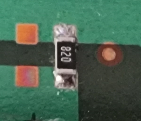

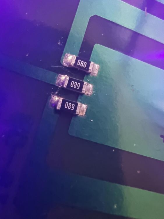

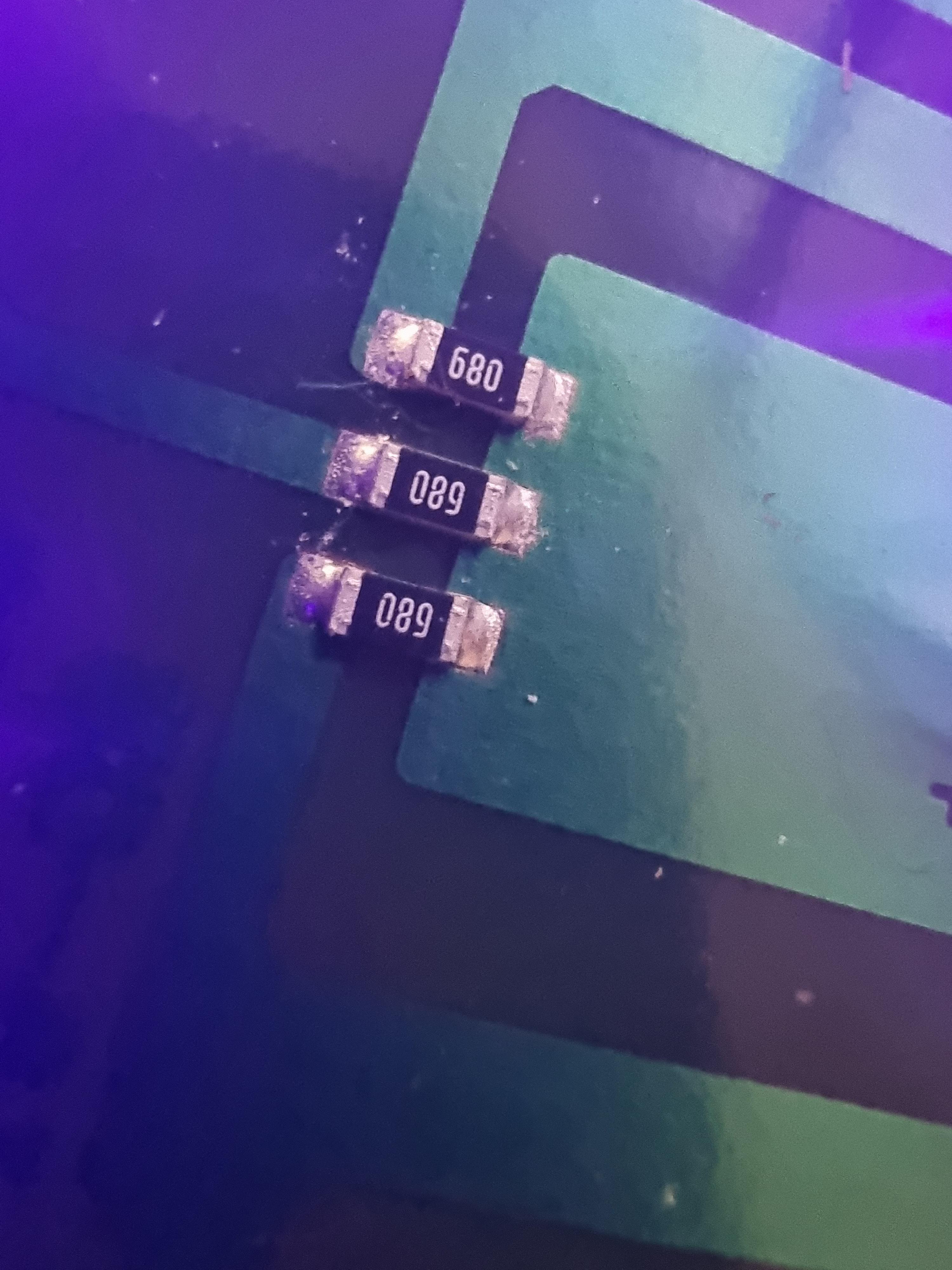

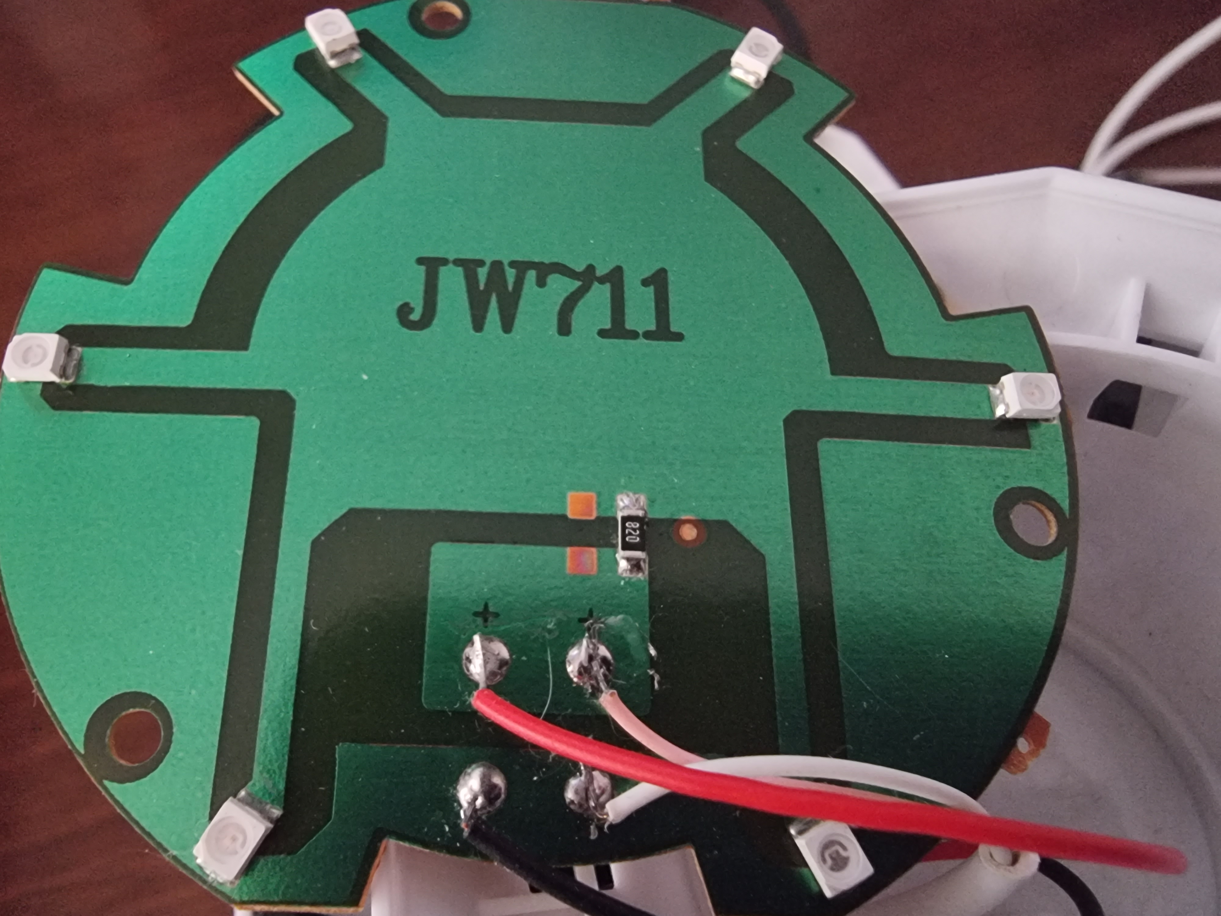

identificazione componente elettronico
Buongiorno,
sono nuovo e appena iscritto, volevo sapere se qualcuno sa identificarmi questo componente elettronico nelle foto allegate
grazie,
cordiali saluti
17 ore fa, reka scrisse:
sono resistenze smd
1 da 82 Ohm (gli altri 6 componenti sembrano Led) ;
3 da 68 Ohm.
Grazie a tutti e 2 siete stati molto gentili,
ho trovato un sito internet che mi fa la "conversione" da resistenza smd a resistenza "normale"
adesso proverò a cercarle qui a Milano e vedere se riesco a saldarle
quelle da 68 Ohm solo una è "bruciata"
grazie ancora
