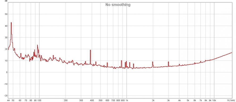

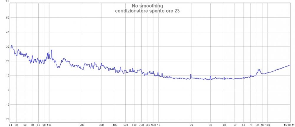

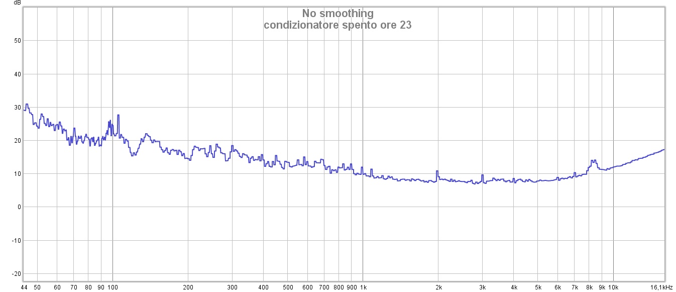

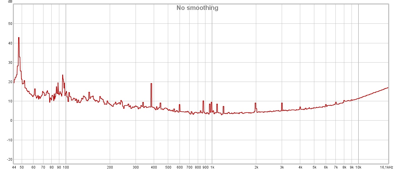

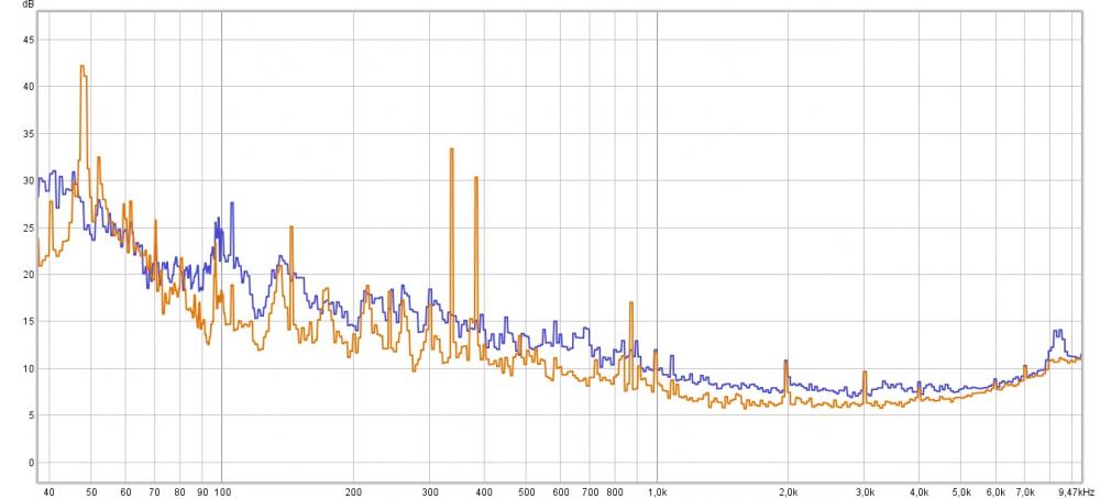

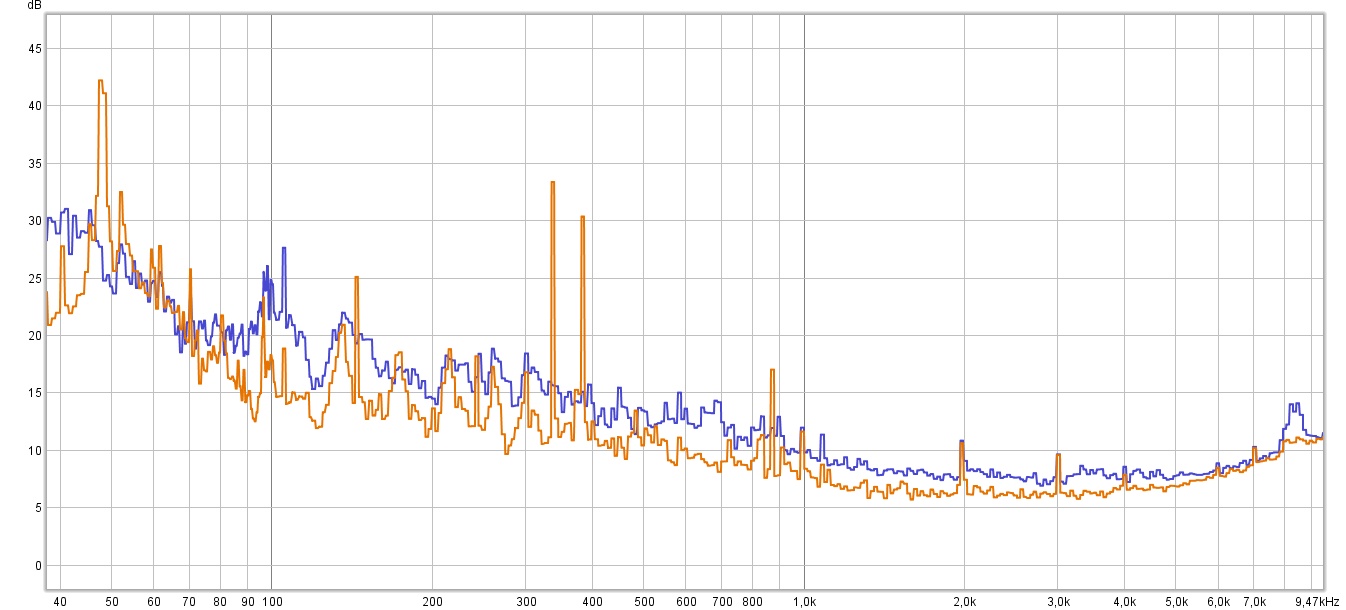

Rumore split esterno
Stefano_Milano
Ciao a tutti. Sono Stefano da Milano.
Nell'appartamento sotto casa mia c'è un vecchio impianto di condizionamento accesso 24 ore giorno. Lo split esterno è posto sul balcone sotto la mia camera da letto.
Ho fatto alcune misurazioni con un microfono di precisione sia a finestre chiuse sia a finestre aperte. Allego i grafici.
In pratica a finestre chiuse si sente uno spike di oltre 15db sopra il rumore di fondo a 50hz. Con la finestra aperta si aggiungono degli spike tra i 300 e i 400hz.
I vicini non sono collaborativi. Secondo voi dei valori cosi sono accettabili?
Io la notte devo mettere i tappi per dormire.
Grazie dei vostri commenti
Ciao
Stefano
finestra chiusa.jpg
concizionatore spento.jpg
