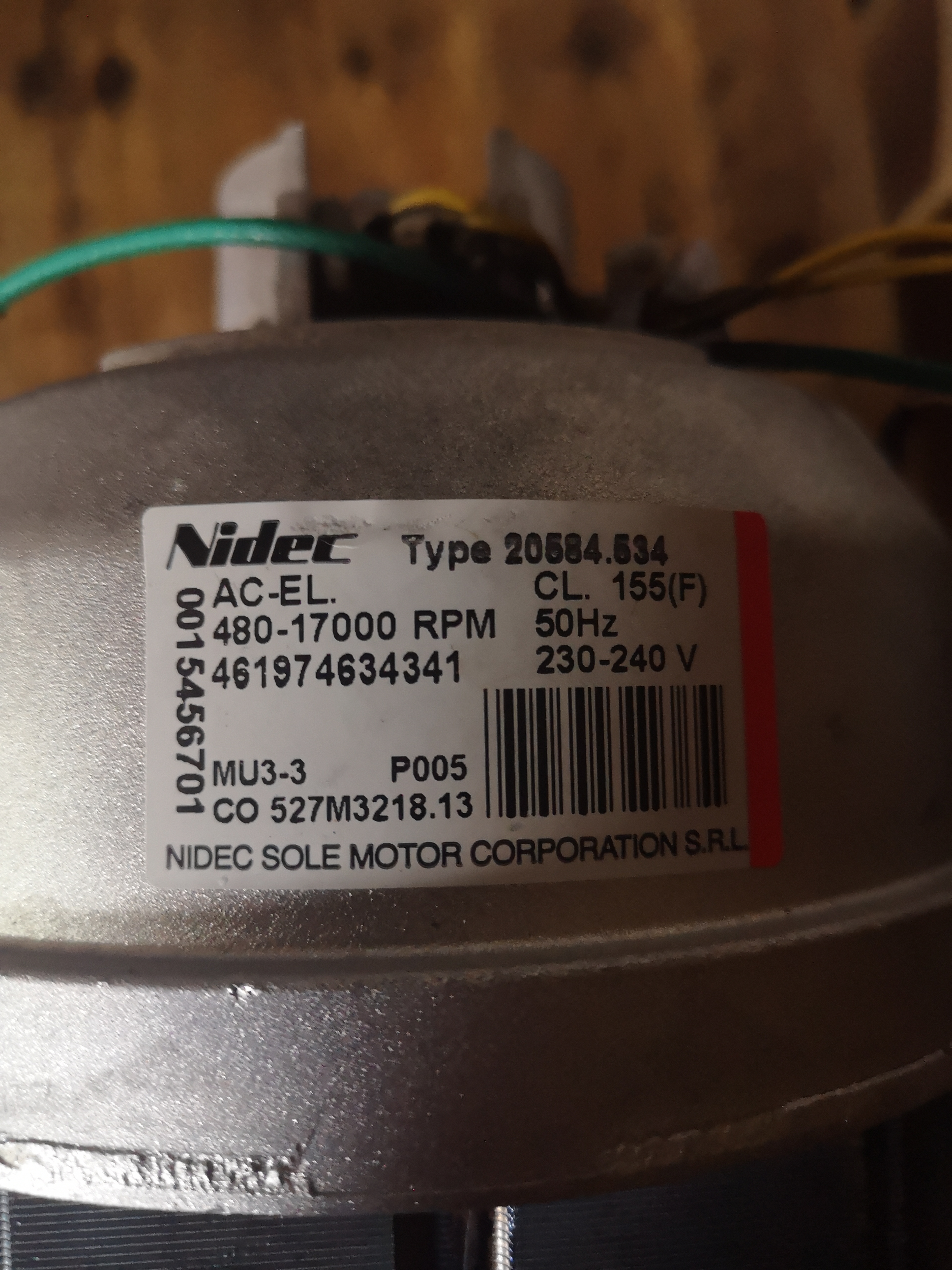

Motore lavatrice wirlpool
Romanino007
Ciao a tutti, ho smontato il motore della vecchia lavatrice e vorrei capirne meglio il funzionamento per riutilizzarlo ha 7 pin ed è un motore con le spazzole. Individuati i 2 fili delle spazzole e i 2 del contagiri ne restano tre dello statore. Vorrei sapere se esiste uno schema elettrico di questo motore Nidec. Il filo comune dello statore a cosa serve?
Vorrei conoscere i vari funzionamenti... Grazie!
Link al commento
Condividi su altri siti
Ciao
Lo statore ha 3 fili perchè ha il "mezzo campo". Se colleghi lo statore intero hai più coppia ma velocità massima inferiore, se colleghi il mezzo campo hai l'effetto opposto
Prendi un tester e misura i tre fili dello statore
Link al commento
Condividi su altri siti
