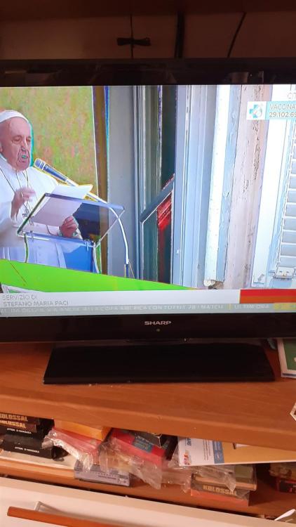

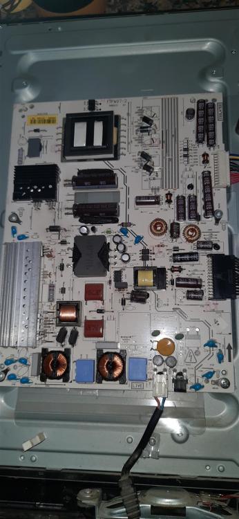

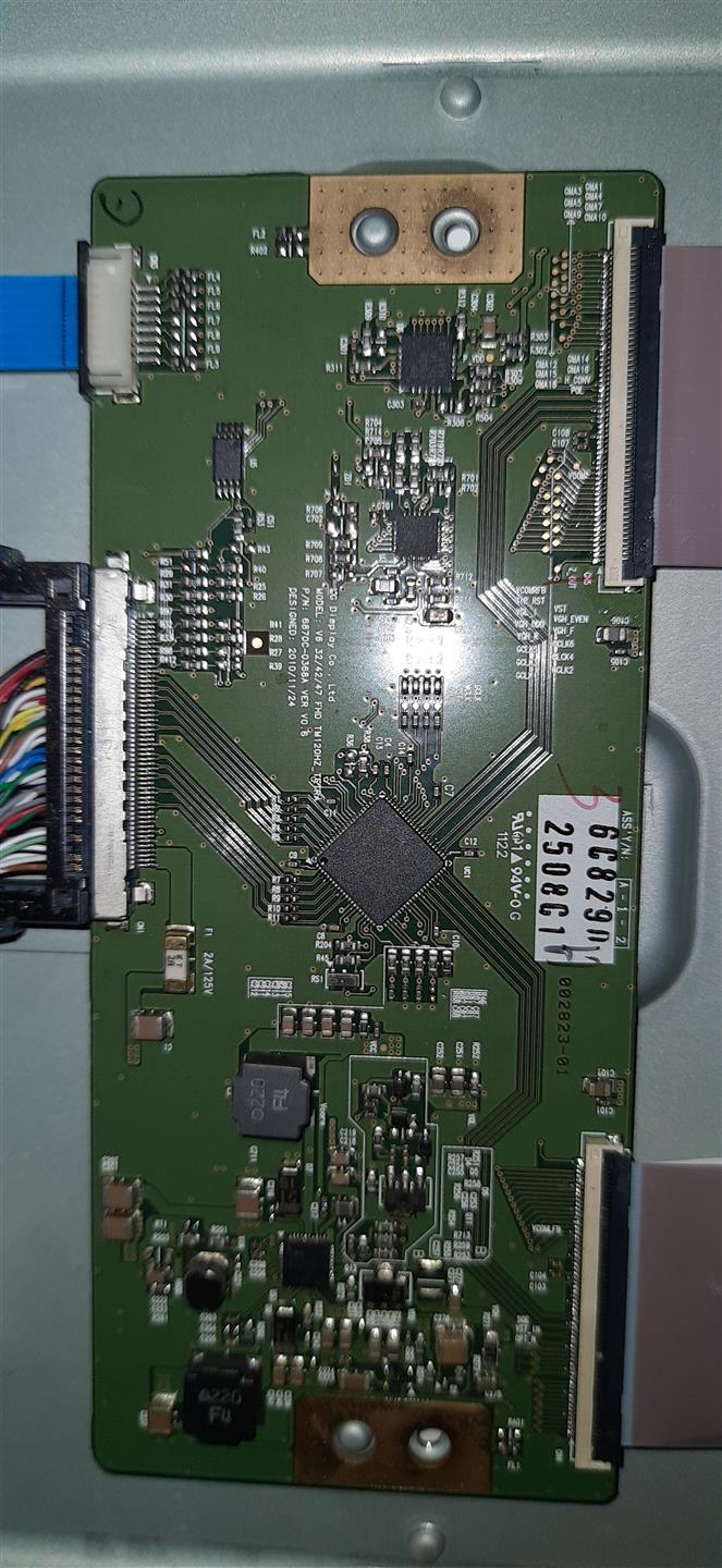

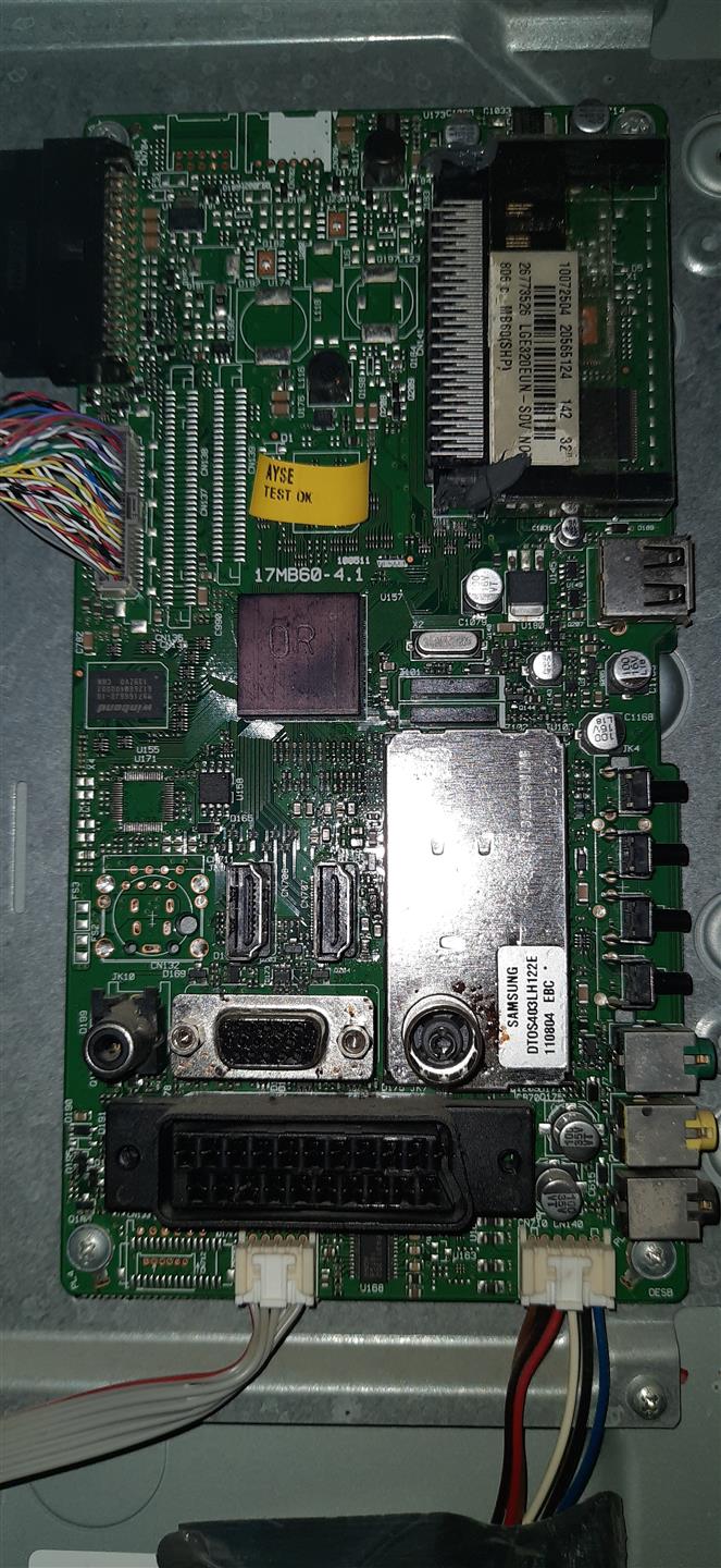

Sharp LC 32LE510E - problema colore
Buongiorno, questo tv presenta un difetto di colore in pratica tende all' azzurro/viola ho gia provato a pulire i connettori flat che dall T-con vanno al pannello ma il difetto resta, cosa dovrei verificare? Allego foto del difetto e delle schede interne.
Grazie.
Riccardo Ottaviucci
può essere la t-con difettosa
Grazie Riccardo, quindi tu dici di sostituirla? non so se si trova in vendita, volevo chiedere, non c'è un' altra scheda tra T-Con e pannello dove ci sono le flat cof? ci potrebbe essere ossido li? però sinceramente non me la sento di smontare tutta la tv.
Riccardo Ottaviucci
c'è quella lunga collegata al pannello lcd,ma fa parte del pannello stesso
il 20/6/2021 at 07:13 , ale112002 scrisse:
pulire i connettori flat che dall T-con vanno al pannello
Ma il connettore LVDS hai provato a verificarlo/pulirlo come ti avevo gia' scritto nell'altra discussione? Potrebbe essere quello se hai dei pin sporchi o ossidati.
10 ore fa, illogatto scrisse:
Ma il connettore LVDS hai provato a verificarlo/pulirlo come ti avevo gia' scritto nell'altra discussione? Potrebbe essere quello se hai dei pin sporchi o ossidati.
Si ho pulito tutto, ma comunque ad occhio non si vedono tracce di ossidazione, in ogni caso ho ripulito tutti i connettori.
