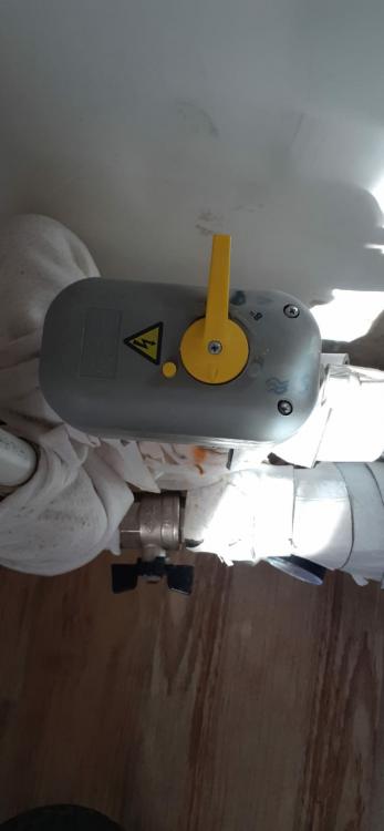

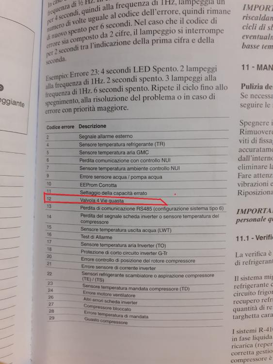

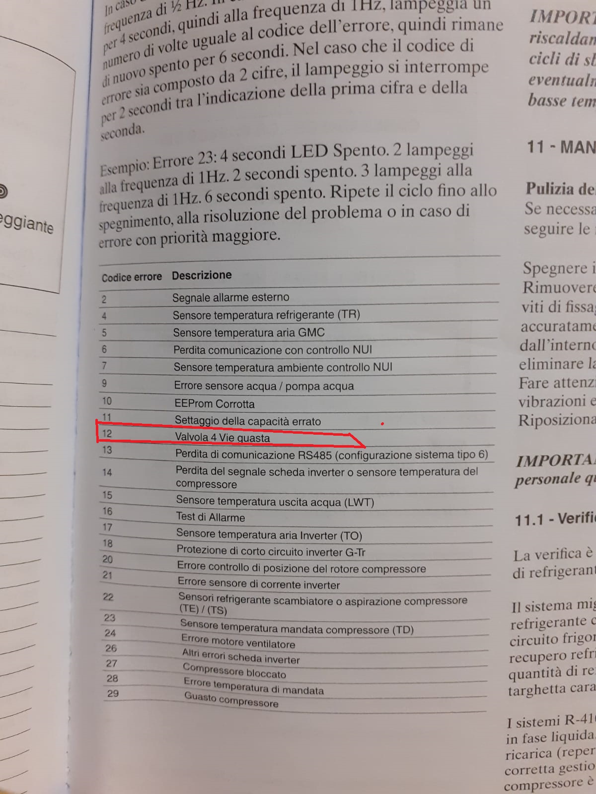

Carrier 30awh004hd Strano Blocco Macchina
Ho una Carrier chiller 30AWH004HD. La macchina va in errore quando finisce di riscaldare l'acqua calda sanitaria e ripassa in modalità freddo, invertendo il ciclo da riscaldamento a raffreddamento. Il manuale dice "valvola a 4 vie guasta". Fino a quando la pompa di calore lavora in modalità invernale non succede mai nulla, invece, durante i mesi caldi, settandola in modalità raffrescamento si presenta il problema. Spegnendo e riaccendendo la macchina l'errore persiste e resta in blocco, togliendole la corrente invece e riattivandola riparte e rifunziona, tuttavia la cosa si ripresenta costantemente ed ogni volta devo spegnerla togliendo la corrente e riattivandola. Mi aiutate? Grazieeee
