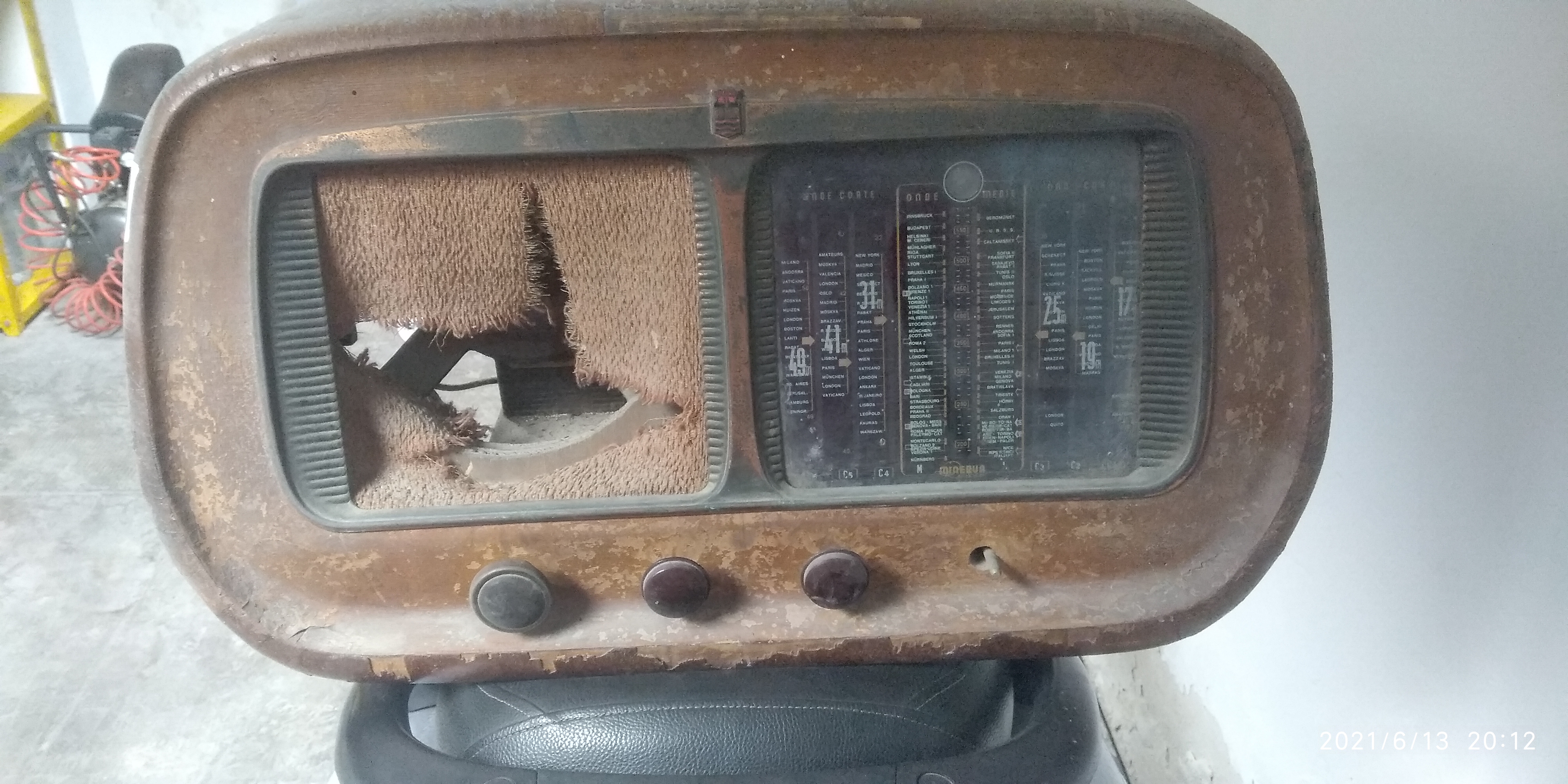

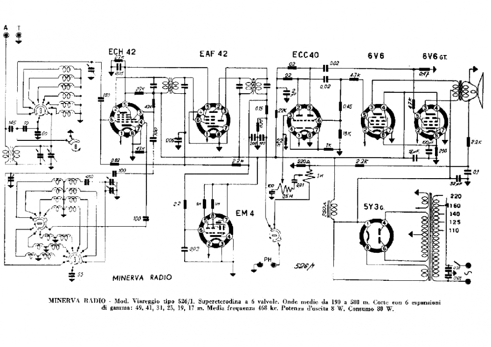

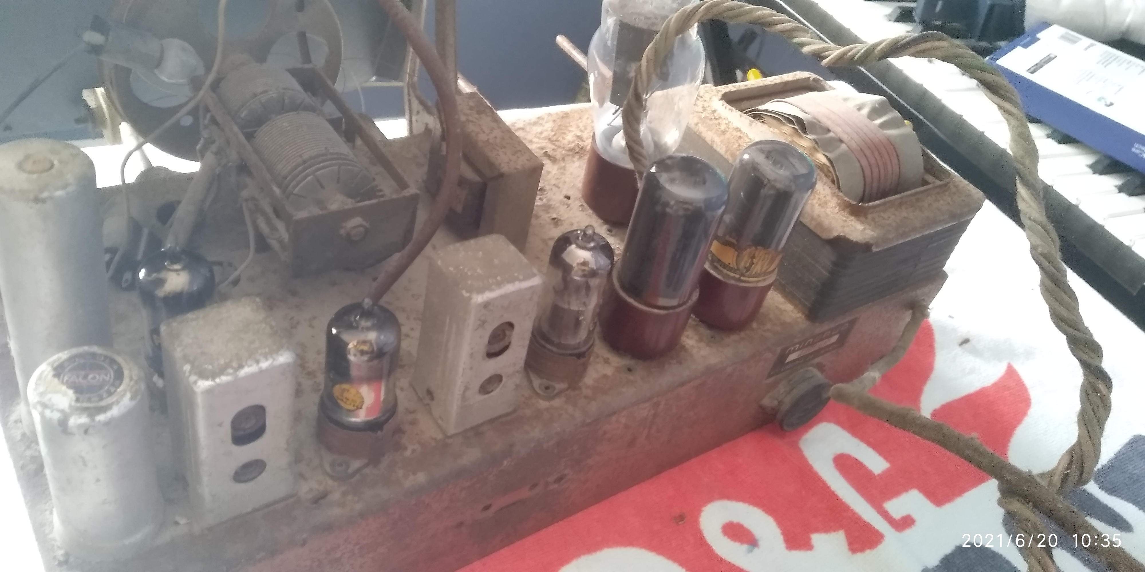

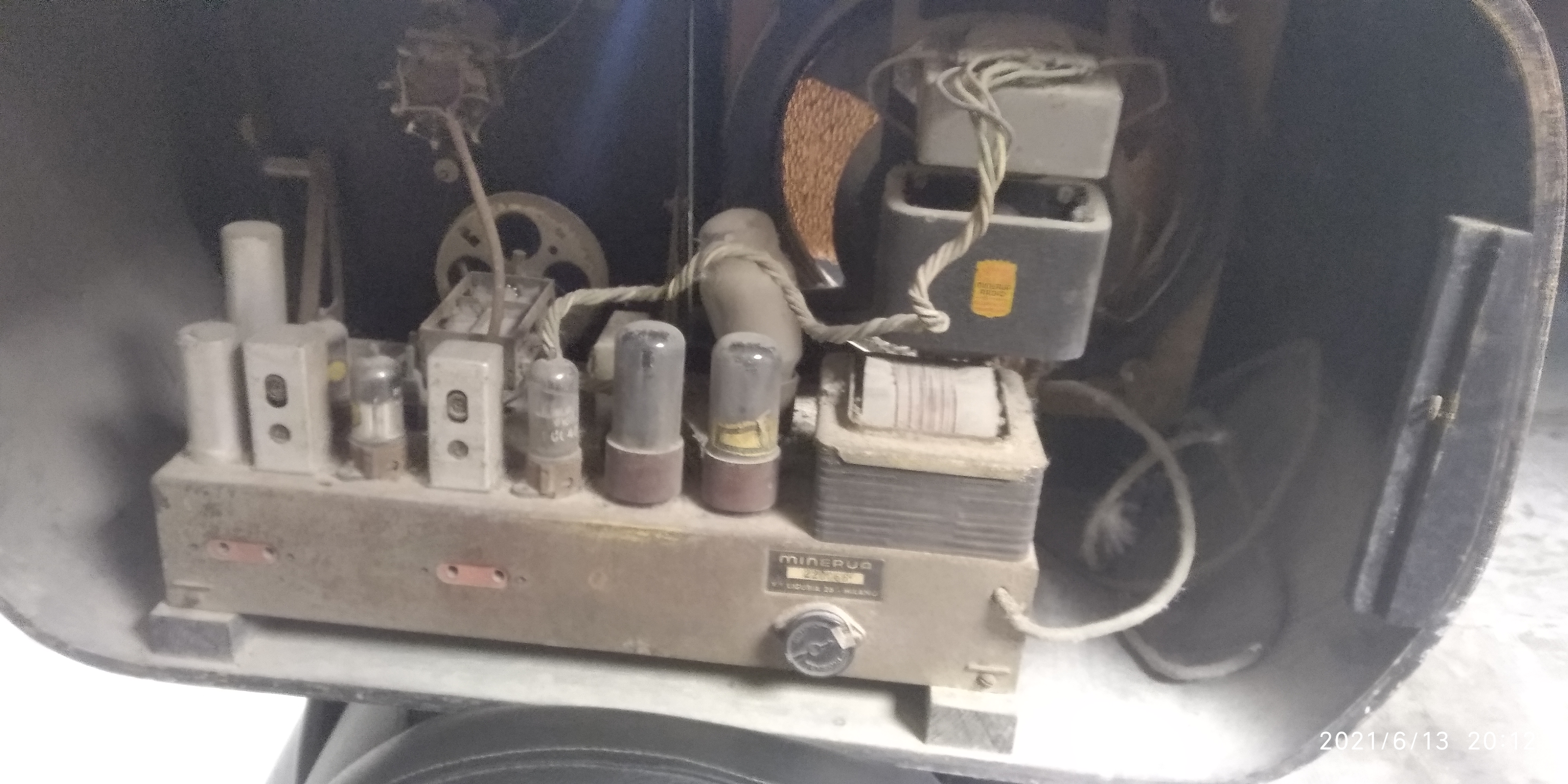

Schema radio Minerva modello sconosciuto
Salve a tutti
come da titolo sto cercando modello e schema elettrico di una radio Minerva. Sulla scala parlante non c'è scritto nulla e il pannello posteriore è andato perso.
sono riuscito ad identificare una sola valvola 6v6, le sigle delle altre sono cancellate.
Monta 6 valvole + occhio magico.
premetto che questa è la mia prima radio a valvole
Allego foto
Grazie per l'aiuto
IMG_20210613_201239.thumb.jpg.f37822832edbdeb2e610b69a9bafb4c1.jpgIMG_20210620_103521.thumb.jpg.6acdcf6a8c1081faac59af688b0ac212.jpg
Riccardo Ottaviucci
pulisci bene la scala parlante di vetro,specie ai bordi. Dovresti trovare un numero di 3 cifre ,una barra e un altro numero .Es: 532/1.
Quella grossa,la raddrizzatrice,dovrebbe essere una 5Y3.la 6V6 è la finale audio.Strano che non si leggano quelle rimlock
Lo schema lo  troviamo di sicuro
Riccardo Ottaviucci
magari è questo
Grazie a tutti per le risposte.
più tardi proverò a pulire la scala parlante. Nella prima foto scattata prima di pulire le valvole dalla polvere si vede una ecc40.
lo schema potrebbe essere simile al modello Viareggio minerva_526_1_viareggio_sch.pdf_1.thumb.png.67a387a77e42651cc429058766e65db0.png
Modificato: da kit21
La radio ha due 6V6 finali in push-pull, penso sia sui 10 W di uscita. Peccato per l'altoparlante con il cono distrutto.
Ci sarà da lavorarci parecchio a partire dalla sostituzione dei condensatori elettrolitici.
Per l'altoparlante a mio parere conviene comprarne uno a magnete permanente (penso che uno con avvolgimento di campo sia quasi introvabile, forse in qualche mercatino o fiera) e mettere al posto dell'avvolgimento di campo che svolgeva anche la funzione di filtro anodico, o una resistenza dello stesso valore della resistenza in corrente continua dell'avvolgimento di campo con potenza di una decina di watt oppure un'impedenza di filtro sui 5H - 10H .
Un'altra verifica da fare è che dalle foto sembra che la raddrizzatrice 5Y3G sia danneggiata, se è entrata aria all'interno della valvola, è da sostituire, ma in internet si trovano.
Modificato: da REDCAT2
grazie Redcat2 per le preziose info.
Confermo che la valvola è danneggiata e andrà sostituita. Non avendo mai visto valvole per me è tutto nuovo :) ma chiederò prima di fare qualsiasi cosa .
Intanto grazie  a tutti
del_user_293569
6 ore fa, REDCAT2 scrisse:
mettere al posto dell'avvolgimento di campo che svolgeva anche la funzione di filtro anodico
A me sembra un normale altoparlante a magnete permanente con la sola particolarità di avere il trasformatore d'uscita montato su.
La bobina che fa da filtro per l'anodica e' montata sul telaio, a DX del condensatore di sintonia nella seconda foto.
@kit21
Metti anche una foto da sotto, lato componenti.
Per la pulizia della scala parlante, fai una prova in un angolo, per vedere come reagisce; niente solventi, nemmeno l'alcol..
Il mobile in legno, con i prodotti in commercio, può tornare come nuovo
Peccato per tutta quella ruggine.
22 minuti fa, Francesco_54 scrisse:
A me sembra un normale altoparlante a magnete permanente
OK, meglio così.
