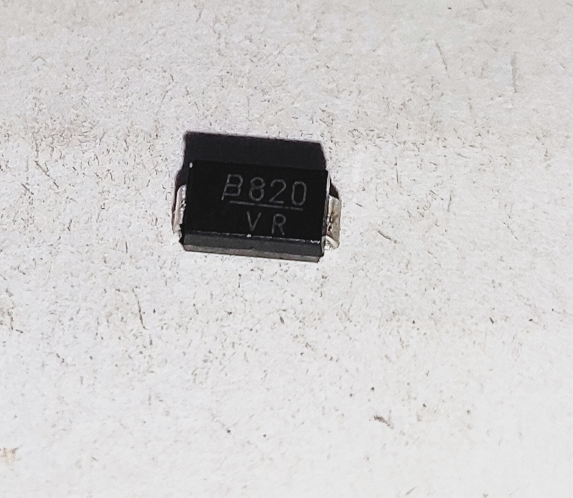

marco.caricato Inserito: 21 giugno 2021 Segnala Inserito: 21 giugno 2021 (modificato) Buongiorno a tutti... allego la foto di un componente SMD di cui non riesco a capire cosa sia. Sulla bread board è indicato come TZ1 (ce ne sono altri 2) e una volta rimosso era serigrafato il simbolo di un diodo ma, mettendoci un diodo (ovviamente orientato correttamente,) questo è andato in corto. Anche perchè sul circuito sono presenti altri diodi e tutti vengono identificati con la D, le resistenze con la R, i condensatori con la C e i transistor con la Q... di cosa si tratta? L'unica cosa che ho capito è che sembra sia montato in parallelo alla bobina di un relè, infatti, senza di questo la scheda funziona perfettamente. L'ho misurato con il multimetro nella prova capacità ed ho ottenuto un valore di 0.260nF, infatti ne ho messo uno da 0.470nF ceramico e non ha subito danni.... Il formato sembrerebbe essere quello SMA per diodi SMD Modificato: 21 giugno 2021 da marco.caricato
patatino59 Inserita: 21 giugno 2021 Segnala Inserita: 21 giugno 2021 Credo sia uno zener di protezione, come quelli che si trovano sulle linee a 5 e 12 volt degli Hard disk. In parallelo alla bobina del relè è bene che ci sia un diodo, con polarità opposta a quella di eccitazione, ovviamente.
Dumah Brazorf Inserita: 21 giugno 2021 Segnala Inserita: 21 giugno 2021 (modificato) Foto della scheda? Potrebbe essere uno zener da 6.2V. Il relè quanti volt vuole sulla bobina? Modificato: 21 giugno 2021 da Dumah Brazorf
marco.caricato Inserita: 21 giugno 2021 Autore Segnala Inserita: 21 giugno 2021 (modificato) Ragazzi, non credo si tratti di un diodo anche perché sulla scheda ce ne sono di diodi e sono indicati con D e DZ...e poi, controllandone uno buono, non misura da diodo... oltretutto non sembra nemmeno avere un verso di montaggio...i relè sono a 24V sia DC che AC Modificato: 21 giugno 2021 da marco.caricato
patatino59 Inserita: 21 giugno 2021 Segnala Inserita: 21 giugno 2021 5 minuti fa, marco.caricato scrisse: Controllandone uno buono non misura da diodo Se è un soppressore di transienti AC, è formato da due diodi Zener in anti-serie, ed è normale che non misuri nulla, col tester. Ci vorrebbe una tensione alta e una resistenza di limitazione, per determinarne le caratteristiche.
marco.caricato Inserita: 21 giugno 2021 Autore Segnala Inserita: 21 giugno 2021 (modificato) 19 minuti fa, patatino59 scrisse: Se è un soppressore di transienti AC, è formato da due diodi Zener in anti-serie, ed è normale che non misuri nulla, col tester. Ci vorrebbe una tensione alta e una resistenza di limitazione, per determinarne le caratteristiche. Ecco...forse è proprio questo Modificato: 21 giugno 2021 da marco.caricato
Dumah Brazorf Inserita: 21 giugno 2021 Segnala Inserita: 21 giugno 2021 (modificato) Dovrebbe essere un diodo speciale per la soppressione dei transitori della Bourns, lo SMAJ40CA, da 40V e passa. https://www.bourns.com/docs/product-datasheets/smaj.pdf Modificato: 21 giugno 2021 da Dumah Brazorf
marco.caricato Inserita: 21 giugno 2021 Autore Segnala Inserita: 21 giugno 2021 (modificato) a questo punto potrebbe essere questo: https://www.mouser.it/datasheet/2/315/AWA0000C4-1289231.pdf Modificato: 21 giugno 2021 da marco.caricato
piergius Inserita: 21 giugno 2021 Segnala Inserita: 21 giugno 2021 2 ore fa, marco.caricato scrisse: è indicato come TZ1 È un varistore VDR soppressore di transienti, praticamente uno Zener non polarizzato. 2 ore fa, marco.caricato scrisse: era serigrafato il simbolo di un diodo ma, mettendoci un diodo (ovviamente orientato correttamente,) questo è andato in corto Se l' alimentazione è in continua, il diodo deve essere polarizzato inversamente, altrimenti mette in corto il relè. SE è in alternata o utilizzi 2 Zener in anti - serie o una VDR adeguata. Un equivalente dovrebbe essere questo : ERZV10D82O ; ERZVF2M820 panasoni c. Oppure B72210S0500K101 ; B72650M:0500K072 epcos. Tensione di lavoro 50 CA - 65 CC tensione di Zener 82x10°=82 Vp.
