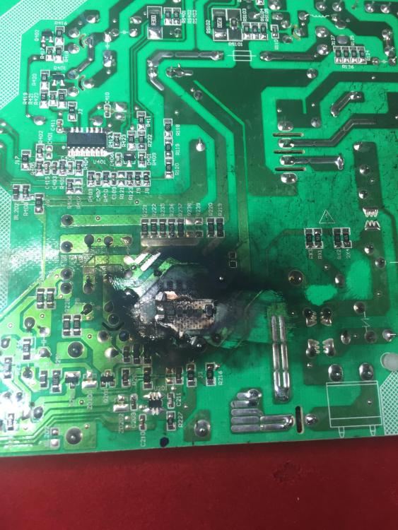

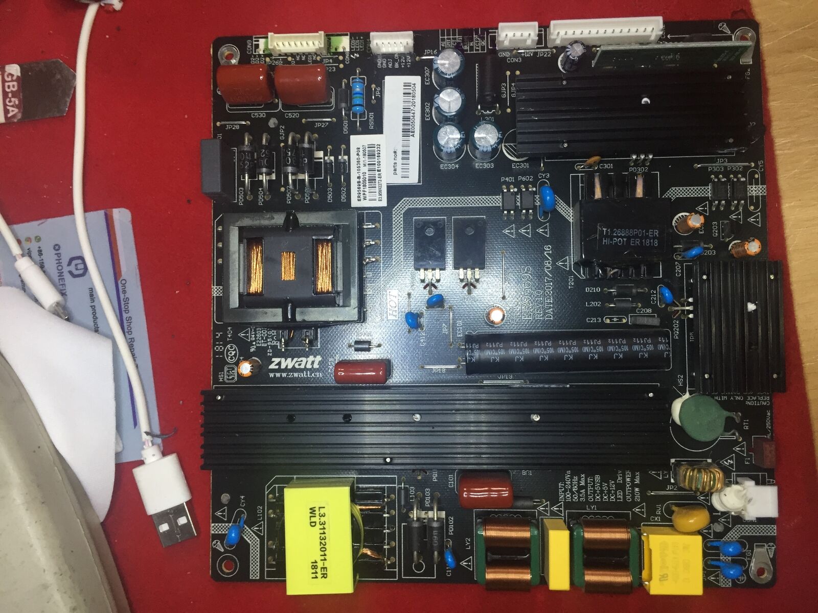

AKTV5550 Qled Smart TV
Salve a tutti, qualcuno di buon cuore sa dove poter reperire lo schema del tv in oggetto, ha l'alimentazione rotto. il modello della scheda alimentazione è: er9569s
grazie
allego foto alimentazione
AKAI AKTV5550 - SMART TV QLED 55"
questo è il modello, sarà anche che vogliano prendere in giro chi compra, ma ora sappiamo che non esistono solo qled samsung.
Dev'essere una presa in giro commerciale perché vedo sulla scheda che ci sono solo 4 normalissime linee di alimentazione dei led.... quindi Samsung non ha depositato QLed come marchio di fabbrica... intanto che aspetti loschema potresti fare qualche misurazione..
Ho bisogno dello schema perchè ci sono dei componenti bruciati i quali  sono saltati e un mosfet jcs6n70f in corto + il fusibile
allego foto
Riccardo Ottaviucci
cerca tutta la scheda se non vuoi buttare tempo e soldi
  • 2 months later...
Salve, ho trovato la scheda sulla rete costo 46€   montata e tutto ok.
saluti
Riccardo Ottaviucci
2 ore fa, baltosat ha scritto:
Salve, ho trovato la scheda sulla rete costo 46€   montata e tutto ok.
era l'unica soluzione
