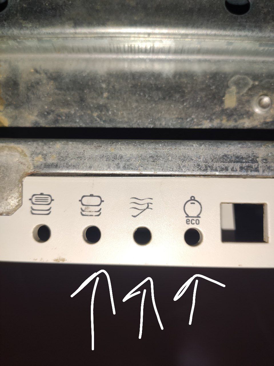

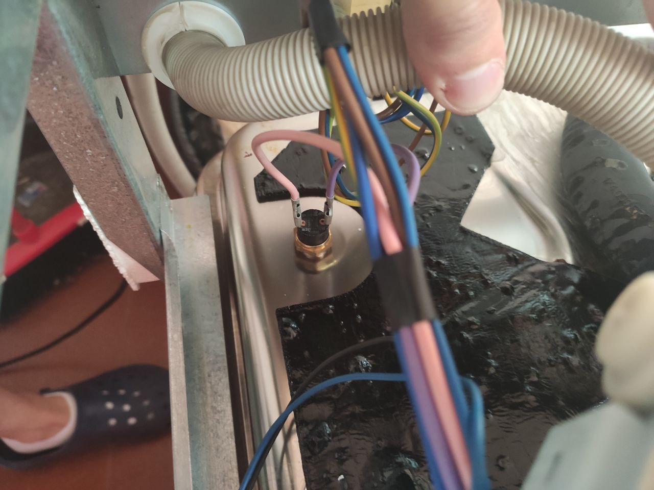

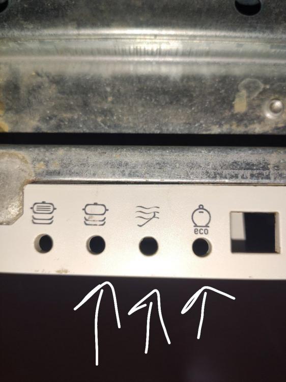

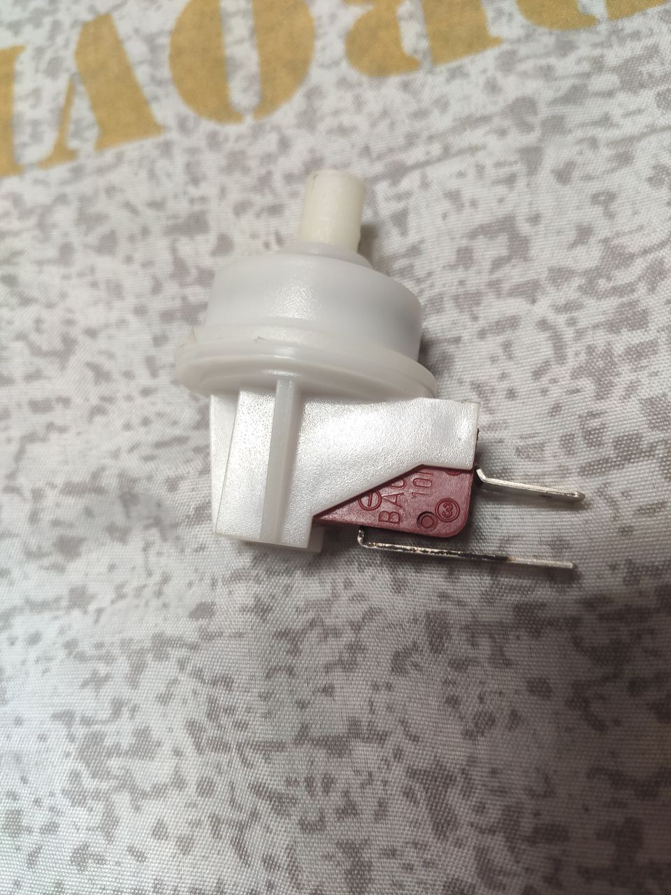

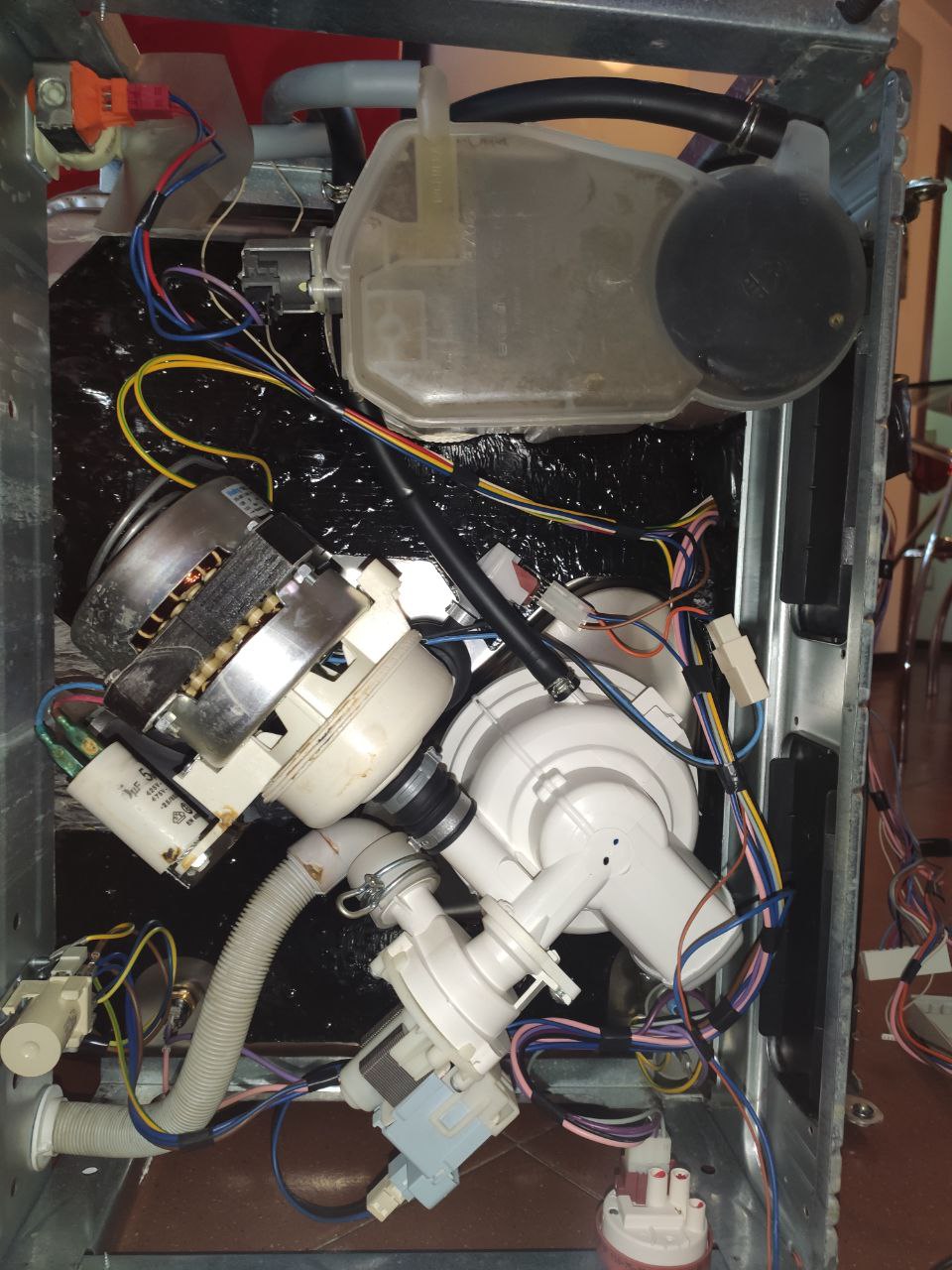

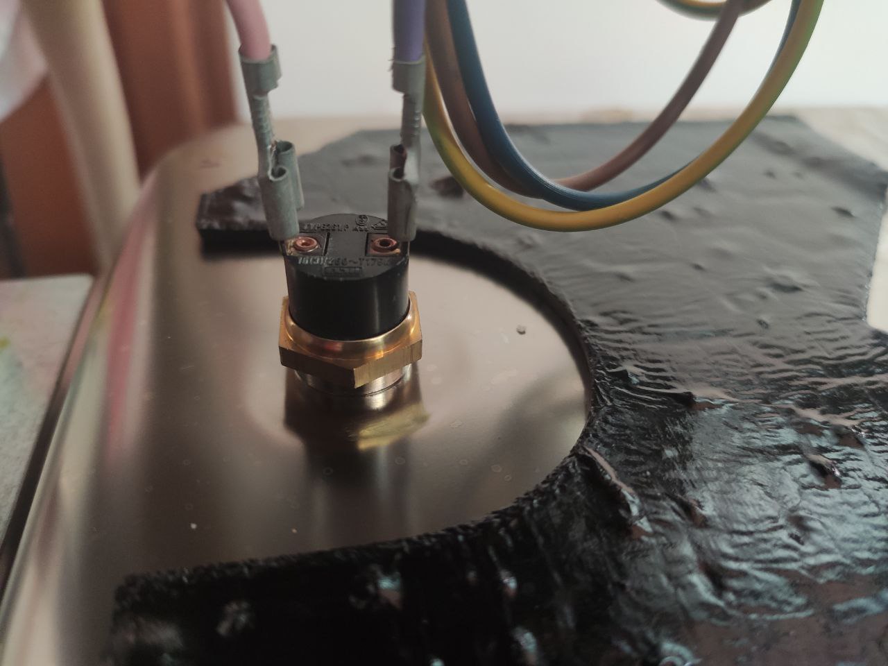

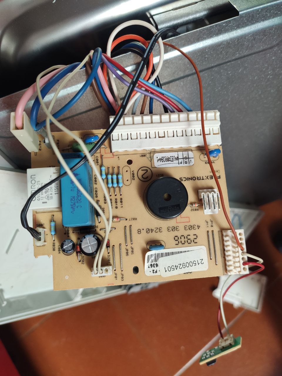

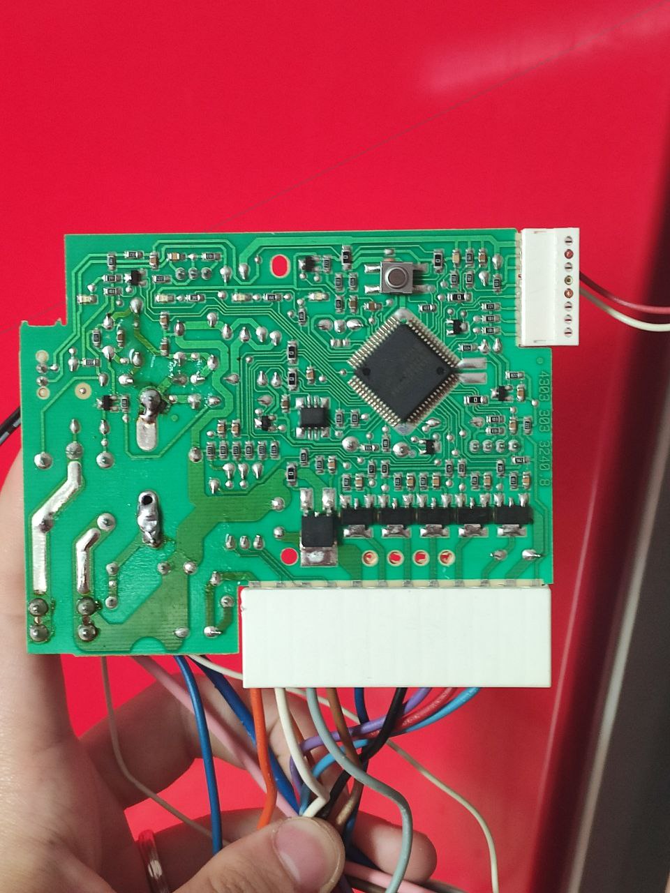

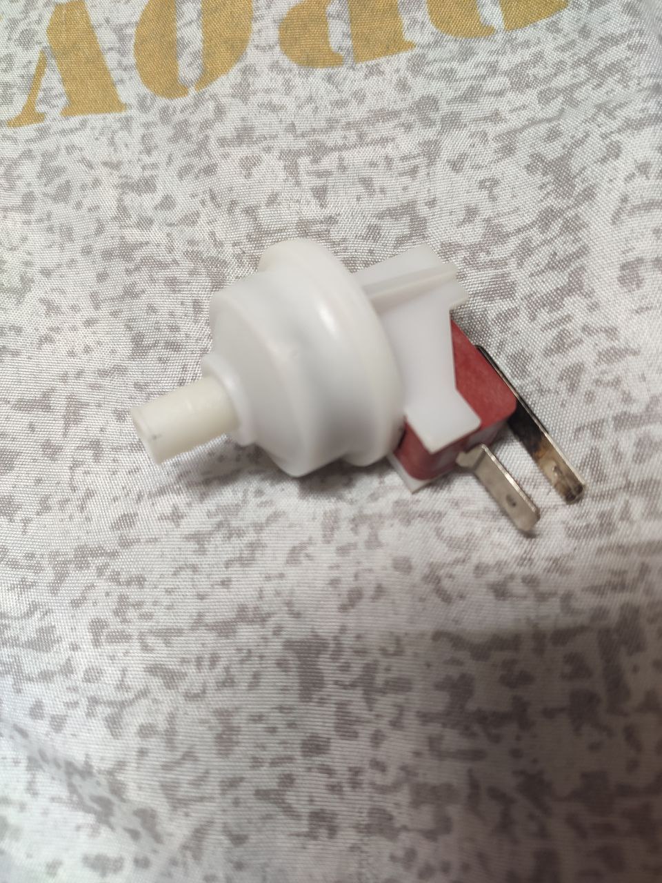

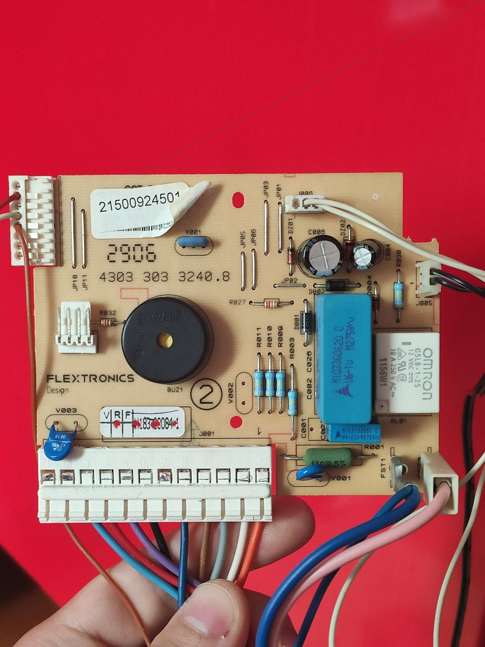

AntonioPerrotta Inserito: 21 giugno 2021 Segnala Share Inserito: 21 giugno 2021 Salve a tutti. Ho una lavastoviglie ariston LI625. Dopo esser stata regolarmente accesa una sera questa ha iniziato a scaricare continuamente per tutta la notte. Al momento continua a scaricare continuamente e non posso fare altro. I programmi non si selezionano e non emette nessun segnale acustico. Rimangono fissi accesi il secondo, terzo, e quarto led. Ho notato che versando dell'acqua all'interno oltre a scaricarla la rigetta in parte dentro attraverso l'elica. Ho provveduto a fare le seguenti cose. 1 ho controllato il dispositivo anti allagamento e sembra funzionare regolarmente, il problema non è dovuto a perdite 2 Ho cambiato il prestostato convinto che fosse quello il problema ma non cambia nulla 3 ho comprato una scheda sempre usata sostitutiva che non appena collegata (con lo sportello aperto) ha fatto il suo normale bip di accensione ma dopo aver chiuso lo sportello è andata anche essa in blocco come l'originale. La mia prima domanda è se ho un modo di resettare la scheda che magari non ha letto il nuovo prestostato. La seconda è se qualcuno riesce ad aiutarmi, non so più che fare. Non sembra avere altri sistemi di controllo che possono interferire. È comunque una lavastoviglie molto datata. Link al commento Condividi su altri siti More sharing options...
Stefano Dalmo Inserita: 21 giugno 2021 Segnala Share Inserita: 21 giugno 2021 Controlla il cablaggio nel passaggio tra la piega della porta . Link al commento Condividi su altri siti More sharing options...
AntonioPerrotta Inserita: 21 giugno 2021 Autore Segnala Share Inserita: 21 giugno 2021 Grazie della risposta! I cavi sono ben isolati. Non sembra essere il problema.. Link al commento Condividi su altri siti More sharing options...
piergius Inserita: 22 giugno 2021 Segnala Share Inserita: 22 giugno 2021 7 ore fa, AntonioPerrotta scrisse: I cavi sono ben isolati Prova anche la continuità dei fili di antiallagmento,, pressostato etc. pur conservando l' isolante,Data l'età uno potrebbe essere interrotto, provocando l' azionamento della pompa di scarico a causa della anomalia circuitale. Se dai tensione con il tubicino staccato dal pressostato, cosa succede? Cambia qualcosa dando tensione con l' elettrovalvola non collegata? Link al commento Condividi su altri siti More sharing options...
AntonioPerrotta Inserita: 22 giugno 2021 Autore Segnala Share Inserita: 22 giugno 2021 (modificato) 9 ore fa, piergius scrisse: Se dai tensione con il tubicino staccato dal pressostato, cosa succede? Cambia qualcosa dando tensione con l' elettrovalvola non collegata? Con dare tensione intendi accendendo la lavastoviglie con il tubicino staccato? Ottima idea quella della continuità, provvederò a farla su ogni filo. Modificato: 22 giugno 2021 da AntonioPerrotta Link al commento Condividi su altri siti More sharing options...
AntonioPerrotta Inserita: 22 giugno 2021 Autore Segnala Share Inserita: 22 giugno 2021 Ho provato le continuità di tutti i cavi e sembrano tutti ok. il cavo di controllo del dispositivo anti allagamento ha un valore basso quindi non si attiva da solo. In quanto al prestostato anche staccando il tubicino rimane uguale la situazione. Non appena accendo la lavastoviglie nella scheda si sente il suono del Relè che si attiva subito. Lo ha fatto anche alla scheda sostituiva dopo aver chiuso lo sportello. Non so più che pesci prendere. Allego la foto del fondo della lavastoviglie e della scheda, magari c'è qualcosa che non tengo in considerazione Link al commento Condividi su altri siti More sharing options...
Stefano Dalmo Inserita: 22 giugno 2021 Segnala Share Inserita: 22 giugno 2021 (modificato) Controlla il pressostato di circolazione se è rimasto bloccato , si trova sulla mandata della pompa , sul tubo verticale , sfilalo e provalo con tester , soffia e rilascia e vedi se l'interruttore annesso fa on off . Stacca i cavi dal galleggiante , identifica i cavi fin sulla scheda , stacca il connettore dalla scheda e con il tester verifica che questi due cavi non presentino corto o resistenza tra loro . Anzi se questi due cavi vengono diretti dalla scheda e non hanno altri fili collegati , devono risultare aperti , resistenza infinita con tutti gli altri fili . Modificato: 24 giugno 2021 da Stefano Dalmo Link al commento Condividi su altri siti More sharing options...
piergius Inserita: 23 giugno 2021 Segnala Share Inserita: 23 giugno 2021 il 22/6/2021 at 05:48 , piergius scrisse: Cosa succede alcuni minuti dopo aver dato tensione con l' (le) elettrovalvola(.e) non collegata? N. B. : Accendi, Aspetta qualche minuto poiché per primo viene effettuato un ciclo di Scarico Se una elettrovalvola sta andando in corto potrebbe causare il problema. Anni indietro lo avevo riscontrato in due macchine ariston : L' elettrovalvola riceveva il Neutro attraverso la pompa di scarico per più motivi; Alimentando entrambe, aveva priorità la pompa; Se l' elettrovalvola surriscaldandosi aumentava l ' assorbimento, la pompa in serie evitava il corto circuito. Link al commento Condividi su altri siti More sharing options...
AntonioPerrotta Inserita: 23 giugno 2021 Autore Segnala Share Inserita: 23 giugno 2021 16 ore fa, Stefano Dalmo scrisse: Controlla il pressostato di circolazione se è rimasto bloccato , si trova sulla mandata della pompa , sul tubo verticale , sfilalo e provalo con tester , soffia e rilascia e vedi se l'interruttore annesso fa on off . È questo il pezzo a cui fa riferimento? questo pezzo mi rimane cortocircuitato e sia soffiando che aspirando non cambia nulla. Link al commento Condividi su altri siti More sharing options...
AntonioPerrotta Inserita: 23 giugno 2021 Autore Segnala Share Inserita: 23 giugno 2021 3 ore fa, piergius scrisse: N. B. : Accendi, Aspetta qualche minuto poiché per primo viene effettuato un ciclo di Scarico Se una elettrovalvola sta andando in corto potrebbe causare il problema. Anni indietro lo avevo riscontrato in due macchine ariston : L' elettrovalvola riceveva il Neutro attraverso la pompa di scarico per più motivi; Alimentando entrambe, aveva priorità la pompa; Se l' elettrovalvola surriscaldandosi aumentava l ' assorbimento, la pompa in serie evitava il corto circuito. Ho provato a fare come dici tu ma niente. L'unica cosa che non ho capito a cosa serve è il pezzo sopra. Anche staccandolo però rimane comunque in blocco la lavastoviglie, non so se spendere soldi cambiandolo. Non saprei neanche come provare a bypassarlo Link al commento Condividi su altri siti More sharing options...
Stefano Dalmo Inserita: 23 giugno 2021 Segnala Share Inserita: 23 giugno 2021 Quello è un flussostato , deve essere aperto quando il motore è fermo . Chiudersi quando la pompa è in moto . Per evitare di riscaldare l'acqua se non c'è circolazione . Potrebbe essere bloccato in on , per cui non hai avuto problemi . Mentre se stava bloccato in apertura non avrebbe riscaldato l'acqua . Se hai provato senza inserirlo e il problema persiste è inutile sostituirlo . Link al commento Condividi su altri siti More sharing options...
AntonioPerrotta Inserita: 24 giugno 2021 Autore Segnala Share Inserita: 24 giugno 2021 22 ore fa, Stefano Dalmo scrisse: Quello è un flussostato , deve essere aperto quando il motore è fermo . Chiudersi quando la pompa è in moto . Per evitare di riscaldare l'acqua se non c'è circolazione . Potrebbe essere bloccato in on , per cui non hai avuto problemi . Mentre se stava bloccato in apertura non avrebbe riscaldato l'acqua . Se hai provato senza inserirlo e il problema persiste è inutile sostituirlo . La ringrazio, mi rimane solo questo pezzo che non capisco a cosa serva. Va in corto misurando con il tester. Link al commento Condividi su altri siti More sharing options...
Stefano Dalmo Inserita: 24 giugno 2021 Segnala Share Inserita: 24 giugno 2021 Quello è un termostato di sicurezza , normalmente chiuso , si apre per sicurezza quando l'acqua supera il valore consentito . Link al commento Condividi su altri siti More sharing options...
Stefano Dalmo Inserita: 24 giugno 2021 Segnala Share Inserita: 24 giugno 2021 (modificato) Hai provato a far partire la lavastoviglie senza connettori sulla elettrovalvola di carico e quella della rigenera ? Entrambe staccate ? Le spie di errore sono la seconda la terza e la quarta , da sinistra a destra , la quarta sarebbe eco , giusto? Modificato: 24 giugno 2021 da Stefano Dalmo Link al commento Condividi su altri siti More sharing options...
AntonioPerrotta Inserita: 24 giugno 2021 Autore Segnala Share Inserita: 24 giugno 2021 4 ore fa, Stefano Dalmo scrisse: Hai provato a far partire la lavastoviglie senza connettori sulla elettrovalvola di carico e quella della rigenera ? Entrambe staccate ? Le spie di errore sono la seconda la terza e la quarta , da sinistra a destra , la quarta sarebbe eco , giusto? Mi riesce ad indicare quale sia il carico e quale la rigenera dalla foto che ho mandato sopra? I led accesi sono quelli indicati dalla freccia. Grazie infinite delle risposte Link al commento Condividi su altri siti More sharing options...
Stefano Dalmo Inserita: 24 giugno 2021 Segnala Share Inserita: 24 giugno 2021 Nella foto , in alto ci sono due bobine , nera rigenera , rossa carico acqua . La sequenza è 2 4 8 che corrisponde a 14 , ma 14 non mi risulta sia riferito a errore . Credo che sia un problema di scheda , . Link al commento Condividi su altri siti More sharing options...
AntonioPerrotta Inserita: 24 giugno 2021 Autore Segnala Share Inserita: 24 giugno 2021 2 minuti fa, Stefano Dalmo scrisse: Nella foto , in alto ci sono due bobine , nera rigenera , rossa carico acqua . La sequenza è 2 4 8 che corrisponde a 14 , ma 14 non mi risulta sia riferito a errore . Credo che sia un problema di scheda , . Ho appena provato e rimane tutto uguale. Le ho provate praticamente tutte e credo anche io che la scheda sostitutiva che mi è arrivata era anche essa guasta o non compatibile. Grazie infinito dell'aiuto! Link al commento Condividi su altri siti More sharing options...
piergius Inserita: 25 giugno 2021 Segnala Share Inserita: 25 giugno 2021 il 22/6/2021 at 21:13 , AntonioPerrotta scrisse: Allego la foto........... della scheda, (*) magari c'è qualcosa che non tengo in considerazione vedo solo il lato con relè, condensatori e buzzer. Inquadra il lato saldature + componenti SMD in modo che occupi l' 80/90% della foto. Ci si può ragionare su. Poiché entrambe le schede " hanno qualche anno ", i due condensatori elettrolitici vicino al relè invecchiando potrebbero avere un calo di prestazioni ( mandando in tilt i circuiti logici) ; se non sono in corto puoi saldare gli equivalenti ( costano pochi centesimi) per prova dal lato opposto rispettando la polarità +/- . Intanto sulla scheda originale puoi controllare se fosse in corto o bruciato qualche componente vicino ai fili nero, viola, rosso e al varistore V003. Link al commento Condividi su altri siti More sharing options...
AntonioPerrotta Inserita: 26 giugno 2021 Autore Segnala Share Inserita: 26 giugno 2021 (modificato) il 25/6/2021 at 10:08 , piergius scrisse: vedo solo il lato con relè, condensatori e buzzer. Inquadra il lato saldature + componenti SMD in modo che occupi l' 80/90% della foto. Ci si può ragionare su. Poiché entrambe le schede " hanno qualche anno ", i due condensatori elettrolitici vicino al relè invecchiando potrebbero avere un calo di prestazioni ( mandando in tilt i circuiti logici) ; se non sono in corto puoi saldare gli equivalenti ( costano pochi centesimi) per prova dal lato opposto rispettando la polarità +/- . Intanto sulla scheda originale puoi controllare se fosse in corto o bruciato qualche componente vicino ai fili nero, viola, rosso e al varistore V003. Ti ringrazio innanzitutto dell'interessamento. Nei condensatori in un verso leggo circa 700 ohm e nell'altro niente. È normale? Purtroppo non ho lo stumento per misurarne la capacità Modificato: 26 giugno 2021 da AntonioPerrotta Link al commento Condividi su altri siti More sharing options...
AntonioPerrotta Inserita: 27 giugno 2021 Autore Segnala Share Inserita: 27 giugno 2021 Aggiorno, secondo quello che ho trovato gli elettrolitici funzionano, dovrei comunque provare a cambiarli. Una cosa che ho notato e credo possa essere eventualmente un problema è questo. Dei 4 led che si accendono uno di loro si comporta diversamente al tester, ed è proprio l'unico che non si accende quando faccio partire la lavastoviglie. Allego il video. Mi sai dire se può essere il problema? https://drive.google.com/file/d/1iD5nVT3rL7JSgtnpC2nXST87tvA43bla/view?usp=sharing Link al commento Condividi su altri siti More sharing options...
Stefano Dalmo Inserita: 27 giugno 2021 Segnala Share Inserita: 27 giugno 2021 Li hai misurati col capacimetro? Controlla pure quello in poliestere azzurro . ma senza capacimetro non è possibile verificare il loro stato. Link al commento Condividi su altri siti More sharing options...
piergius Inserita: 27 giugno 2021 Segnala Share Inserita: 27 giugno 2021 6 ore fa, AntonioPerrotta scrisse: Dei 4 led che si accendono uno di loro si comporta diversamente al tester(*) , ed è proprio l'unico che non si accende quando faccio partire la lavastoviglie (*) non ho capito se questo avviene in una sola scheda o in entrambe. Casomai ti conviene saldare ai suoi capi 2 spezzoni di filo terminanti in un morsetto mamut a 2 poli dove potrai inserire prima i puntali del tester in "Volt" per rilevare tensione e polarità, in seguito un LED di prova munito di reofori. il 25/6/2021 at 10:08 , piergius scrisse: Intanto sulla scheda originale puoi controllare se fosse in corto o bruciato qualche componente vicino ai fili nero, viola, rosso e al varistore V003 Hai confrontato i 5 Triac che fanno capo a detti fili + i componenti che li pilotano Link al commento Condividi su altri siti More sharing options...
