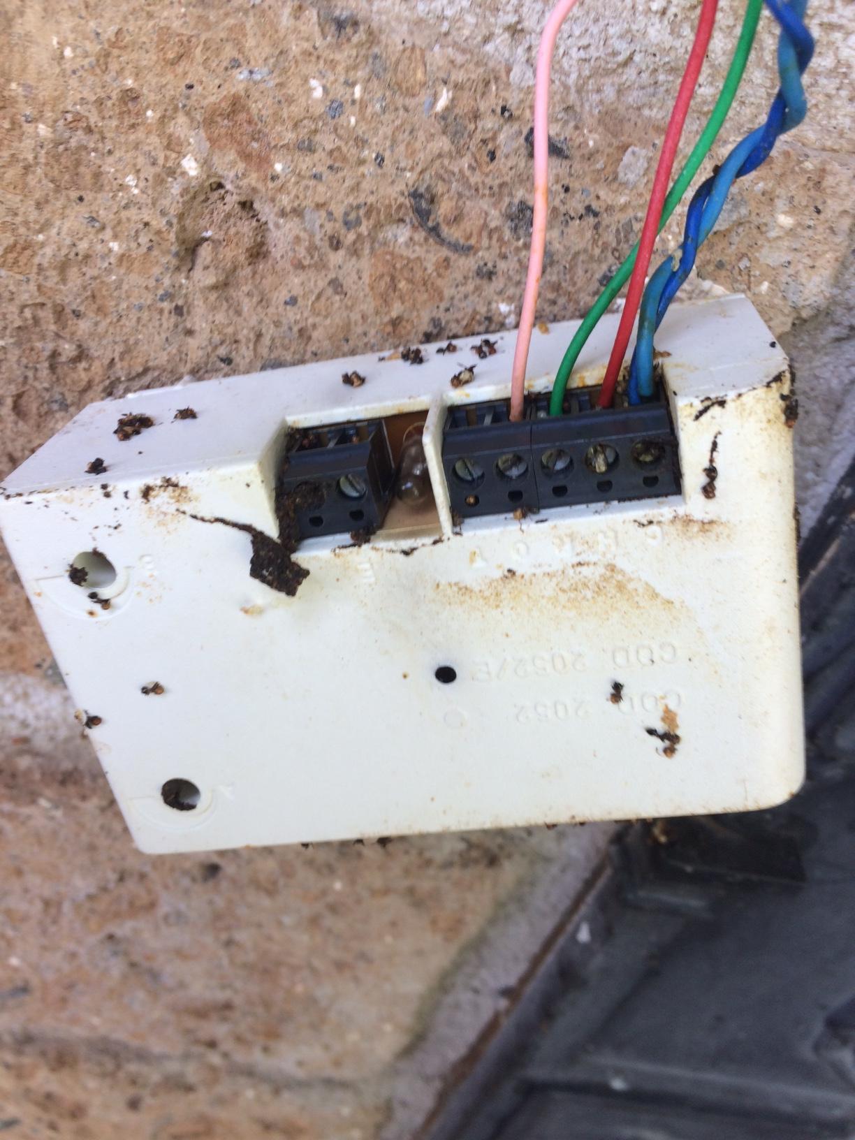

. - Posto esterno Amplyvox guasto
Salve a tutti: premetto che sono un neofita in materia.
Il posto esterno (1 pulsante Amplyvox) è ormai definitivamente guasto.
L'impianto risale al 2008 e - dopo una ricerca on-line - i prodotti di tale marca sono di difficile reperibilità  (usati oppure fondi di magazzino).
Di seguito, brevemente, riepilogo la mia situazione:
- l'impianto citofonico di villino monofamiliare è composto da n. 3 citofoni Amplyvox serie Elite in parallelo (??) + 1 posto esterno con 1 pulsante Amplyvox serie Athena (mod. 2061A/01).
- i 3 citofoni aprono il solo cancello pedonale esterno.
Necessito di vs. consigli per la sostituzione: io avevo individuato Urmet e/o BTicino (entrambi kit monofamiliari a 2 fili) ma gradivo indicazioni di qualche esperto.
Inoltre, in caso di scelta di tali marchi,  è possibile reperire la tabella di compatibilità dei cavi di connessione da Amplyvox ---> Urmet / BTicino ?
Grazie 1000 in anticipo.
MV
ps: x 'amministratore del forum - spero sia corretto postare tale messaggio in tale sezione.
Ciao Emmevu,
4 ore fa, Emmevu scrisse:
...............io avevo individuato Urmet e/o BTicino (entrambi kit monofamiliari a 2 fili) ma gradivo indicazioni di qualche esperto.
Inoltre, in caso di scelta di tali marchi,  è possibile reperire la tabella di compatibilità dei cavi di connessione da Amplyvox ---> Urmet / BTicino ?
Scusa ma a cosa ti serve la "tabella di compatibilità" se cambi tutto con un impianto a 2 fili?
Usa semplicemente 2 fili di quelli vecchi (possibilmente una sola coppia se è un cavo telefonico a coppie intrecciate) e se funziona bene, niente di meglio, altrimenti sappi che dovrai cambiare anche il cavo.
Urmet di solito è meno "schizzinosa" degli altri ad usare cavi vecchi
Modificato: da ROBY 73
Grazie: io ritengo che l'impianto Amplyvox sia a 2 fili (anno installazione 2008) pertanto pensavo ad eventuali incompatibilità tra prodotti di diversa marca..
12 minuti fa, Emmevu scrisse:
io ritengo che l'impianto Amplyvox sia a 2 fili (anno installazione 2008) pertanto pensavo ad eventuali incompatibilità tra prodotti di diversa marca..
Anche se il "vecchio" Amplivox è a 2 fili, dovendo cambiare tutto non c'è nessun problema nemmeno in questo caso in quanto il BUS non ha polarità
il 22/6/2021 at 20:54 , ROBY 73 scrisse:
Anche se il "vecchio" Amplivox è a 2 fili, dovendo cambiare tutto non c'è nessun problema nemmeno in questo caso in quanto il BUS non ha polarità
Grazie 1000 Roby73 !
Prego, comunque facci sapere gli eventuali sviluppi, ciao
Salve a tutti: ho dovuto distaccare i fili del posto chiamata esterno (poiché inviavano continuamente il segnale di chiamata...).
La foto allegata mostra il (parziale) collegamento dei fili: mi è sorto il forte dubbio che l'impianto sia 4+N...
Come posso verificarlo, prima di procedere con l'acquisto dell'esatto kit Urmet ?
Grazie nuovamente a tutti e scusate la poca conoscenza della materia..
M.
Salve di nuovo: a seguito di verifica visiva, il P.E. risulta essere AMPLYVOX --> Posto esterno audio amplificato cablaggio Tradizionale con generatore di nota elettronico. Regolazione del volume interno e esterno.
In base a quanto riportato da una guida prodotti del 2013 Amplyvox reperita su Internet, risulta che:
- Il sistema tradizionale vanta decenni di ricerca e di impianti realizzati, non ha limiti teorici di utenti e i prezzi sono i più competitivi tra le tipologie installative. Trova ancora impiego in impianti semplici dove si voglia ottenere il miglior rapporto qualità/prezzo.
Utilizzato per:
• Impianti citofonici e videocitofonici B/N e Colore
4 + n fili citofonico e 6 + n + coax fili videocitofonico
• Distanze illimitate con inserimento alimentatori supplementari
• Numero illimitato di utenze
• Inserimento centralini telefonici
• Intercomunicazione
• Possibilità illimitata di apparecchi in parallelo
• Possibilità inserimento telecamere esterne
Grazie a tutti.
10 ore fa, Emmevu ha scritto:
a seguito di verifica visiva, il P.E. risulta essere AMPLYVOX --> Posto esterno audio amplificato cablaggio Tradizionale con generatore di nota elettronico.........
In effetti quello sembra ed è proprio un posto esterno per impianti 4+n, ma non ho ben capito cosa vorresti fare ora che ci hai elencato i vari pregi (ok ancora veritieri, ma pur sempre di 8 anni fa e dove il tuo impianto ne ha 12), per caso vorresti lasciarlo e riparare questo?
14 ore fa, ROBY 73 ha scritto:
In effetti quello sembra ed è proprio un posto esterno per impianti 4+n, ma non ho ben capito cosa vorresti fare ora che ci hai elencato i vari pregi (ok ancora veritieri, ma pur sempre di 8 anni fa e dove il tuo impianto ne ha 12), per caso vorresti lasciarlo e riparare questo?
Lo sostituirò con analogo kit monofamilaire URMET (MIKRA + UTOPIA)  4+N  (spero senza troppi problemi)...Scusate se vi ho tediato 'decantando' le meraviglie Amplyvox...A presto e grazie ancora.
14 ore fa, ROBY 73 ha scritto:
7 ore fa, Emmevu ha scritto:
Lo sostituirò con analogo kit monofamilaire URMET (MIKRA + UTOPIA)  4+N
Ok, attenzione a contare bene i fili che hai a disposizione con quelli dello schema prima di acquistare il kit.
7 ore fa, Emmevu ha scritto:
Scusate se vi ho tediato 'decantando' le meraviglie Amplyvox...
Nessun problema, è la verità sulle caratteristiche dei classici impianti 4+n (di qualsiasi marca essi siano) che funzionano e funzioneranno ancora "nei secoli" alla grande, solo che ora come ora in caso di sostituzione completa dell'impianto, non sono più economicamente vantaggiosi rispetto ai più attuali 2 Fili su BUS, per cui stanno puntando tutti i costruttori
Modificato: da ROBY 73
